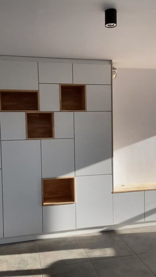

Insgesamt schwebt mir ein Schrank ähnlich zur Abbildung vor. Die offenen Elemente würde ich anders anordnen, ohne Front planen und dann ein Inlay bauen. Schubladen soll es geben, ob innen oder außen ist noch offen.
Bis zu den 2m Höhe sollen v.a. Küchenutensilien (Geschirr, Besteck, Töpfe, Pfannen,...), der Lebensmittelvorrat (Konserven, Nudels, Reis,...) und Putzutensilien untergebracht werden. Darüber Dinge, die wir nicht im Alltag benötigen (leere Gläser zum Einwecken, Weihnachtsschmuck usw.), so dass hier unsere Trittleiter zum Einsatz kommen kann.
Der Schrank füllt keine Nische, so dass auch eine kleinere Variante ginge (2x80er Breite). Hier wie auch bei der Frage, ob Wandschrank auf Hochschrank oder Hochschrank auf Wandschrank, bin ich unschlüssig.

Dein Hochschrank soll doch aber nur 60 cm breit werden - oder? Da würde ich vermutlich gar nicht so viel offene Fächer planen. Und bei 280 cm Höhe könnte man gut entweder 2x140er Türen nehmen oder 100-80-100, 100-100-80 oder so ;-).
Ob unten Wand- oder Hochschrank würde ich abhängig davon machen, was man unterbringen will. Nörgli hatte ja geschildert, dass sie unten eher Auszüge für Kleinkram haben und oben dann Staubsauger etc. reingestellt. Solche Sachen sind hoch und vermeiden damit, für den oberen Bereich eine Trittleiter zu benötigen.
Wenn auch im oberen Bereich eher Kleinteile untergebracht werden, sollte man immer überlegen diese in Kisten dort unterzubringen. Dann kann eine Kiste mit einem Griff entnehmen und hat die volle Übersicht, was man da alles so hat.
Was man an deinem Beispielbild gut sieht, dass der Hochschrank durch ein anderes Material an der Seite abgedeckt wird .. das hatte ich ja schon geschrieben, dass ich da auch im Baumarkt mal nach durchgehenden Stücken suchen würde.
