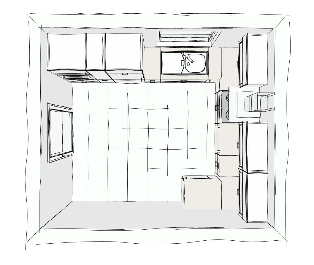

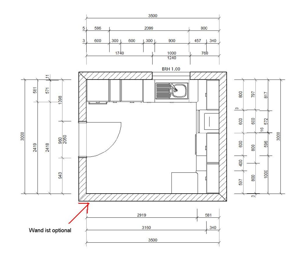

wir sind momentan dran uns den Traum eines Hauses zu erfüllen und haben uns auch schon über das Thema Küche gedanken gemacht. Jetzt ist es allerdings so, dass wir überstürzt einem Meterpreis -Kaufvertrag der Firma Fischer aus Gutach zugestimmt haben und jetzt natürlich das beste daraus machen wollen von der Preis/Leistung her.
Da sich unser Haus ebenfalls noch in der Planungsphase befindet sind Änderungen bzgl. der Fenster- und Terassentürposition kein Problem, auch die Strom und Wasseranschlüsse sind variabel.
Ebenfalls optional ist die Wand "unten" (siehe Grundriss) ich denke aber, dass wir eher die Lösung einer offenen Küche bevorzugen werden.
Ich hoffe Ihr könnt uns helfen relativ positiv mit dem Metervertrag zu Arbeiten. Ich habe schon selber mal etwas rumgeplant (siehe Bild) aber bin gerne für Optimierungen bereit.
Falls es wichtig ist: der Meterpreis beläuft sich auf 1075€ Altano Küche.

Bei einer Meterpreis -Küche sollte man jede Art von Ecken vermeiden - diese zahlt man nämlich doppelt. Deshalb das Haus so planen, dass die Küche ein 2-Zeiler wird. Deine Planung ist somit auch unter dem Aspekt Meterpreis suboptimal.
Ausserdem solltet ihr herausfinden welchen Küchenhersteller ihr überhaupt gekauft habt und was für eine Front (Material). Dann kann man auch einen Preisvergleich anstellen; unter Umständen ist es billiger aus dem Vertrag auszusteigen und die Küche woanders zu kaufen. Um das beurteilen zu können, müssten wir die Vertragsbedingungen kenne. In vielen Meterpreisverträgen werden teure Schränke und übertiefen genauso aus dem Vertrag ausgeklammert, wie die Frontauswahl auf PG1 festgelegt wird, was dann häufig eine Melaminfront ist und alles andere wird mit gehörig Aufpreis verrechnet.
Statt Apothekern empfehlen wir Schränke mit Innenauszügen, Apotheker sind Stauraumvernichter und ziemlich unpraktisch.
Da eure Küche ja noch nicht eilt, habt ihr genügend Gelegenheit im Forum einige Küchenplanungen zu verfolgen und euch in die Materie einzudenken.

also wir bekommen die Fronten der PG2 für den Preis von PG1 (ist im Vertrag festgehalten) also wir hatten uns gedacht, dass die Fronten/Korpus Premiumweiss und die Arbeitsplatte /Sockel Natureiche-Sand werden sollen.
Noch eine andere Frage: habe gesehen, dass die Wangen extra kosten. Braucht man diese unbedingt oder kann man die auch weglassen wenn der Korpus eh die selbe Farbe hat wie die Front?

Es gibt einige Fälle wo eine Wange benötigt wird, z.B. Geschirrspüler am Rand.
Wie sind denn so die restlichen Konditionen?
55.774
Wie schon mehrfach geschrieben wäre da ein Gesamtgrundriss hilfreich, zumal noch geschoben werden kann.
Zu Eckschränken, macht euch deutlich, dass ein 90er Rondell-Schrank dann 1,8*1075 Euro kostet. = 1935 Euro.
