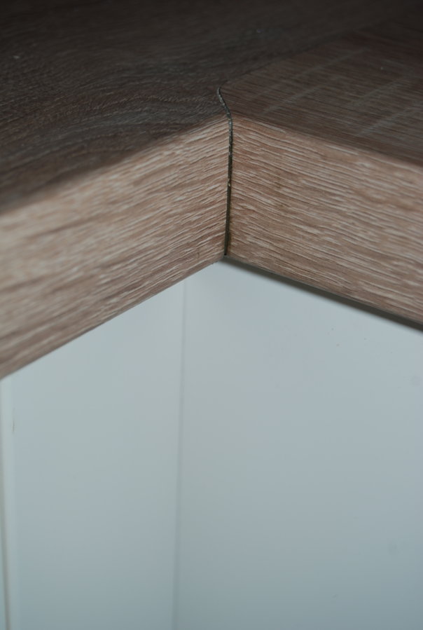

1. Wir haben eine APL in U-Form, daher 2 Kanten. Beide Kanten sind hinten an der Wand schön bündig. Aber nach vorn hin zeigt sich eine "Krümel-Kante". Sie ist nach vorn hin "schlechter eingebaut". Es lässt sich leider schlecht fotographieren!
Aber darf eine APL (und dann auch nach an beiden Kanten) Krümelkanten haben?
Mit Krümelkante mein ich, dort werden beim Wischen typische Brötchen-Krümel hängen bleiben.
Zudem finde ich die Fuge ganz vorn zu dick (Foto 03)

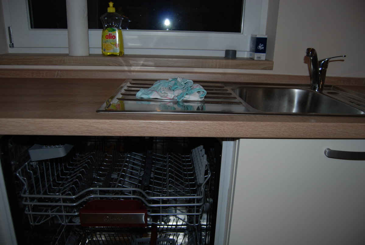

2. Bei uns wurde der GSP neben das Spülbecken, also unter die Abtropfflöche gebaut (Foto 04).

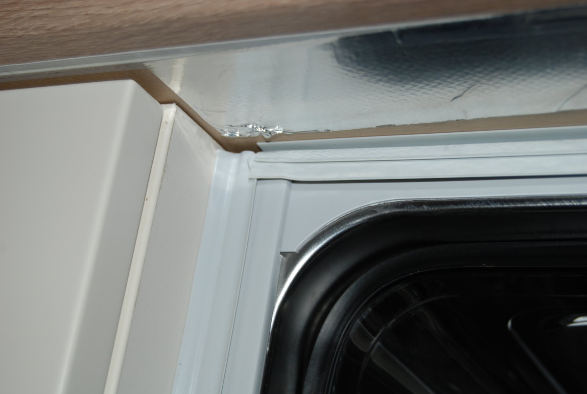

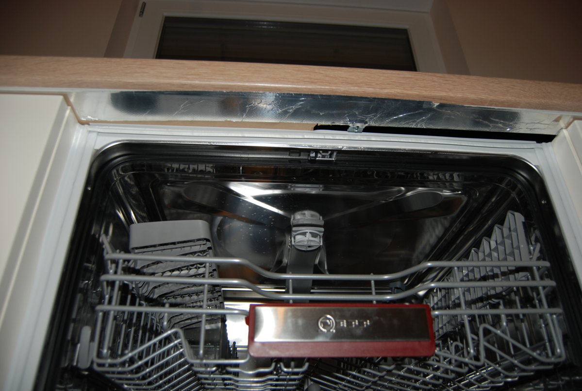

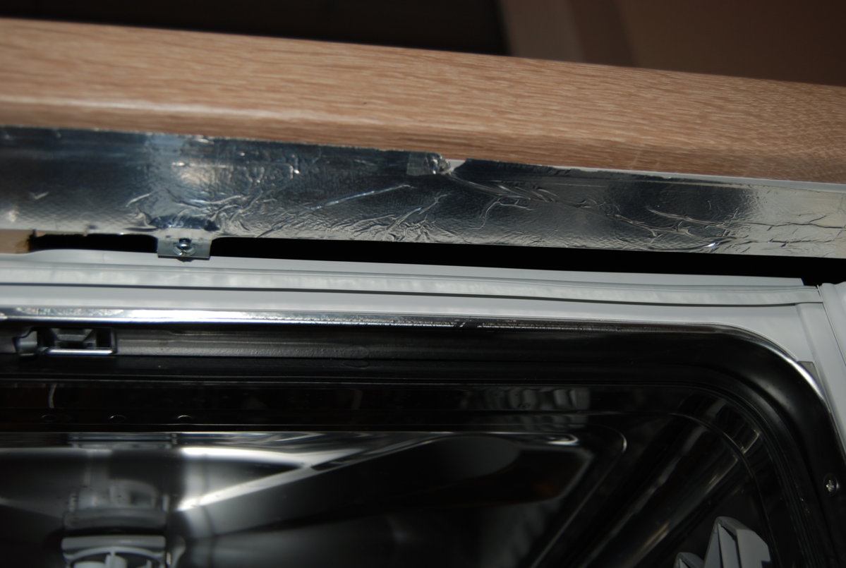

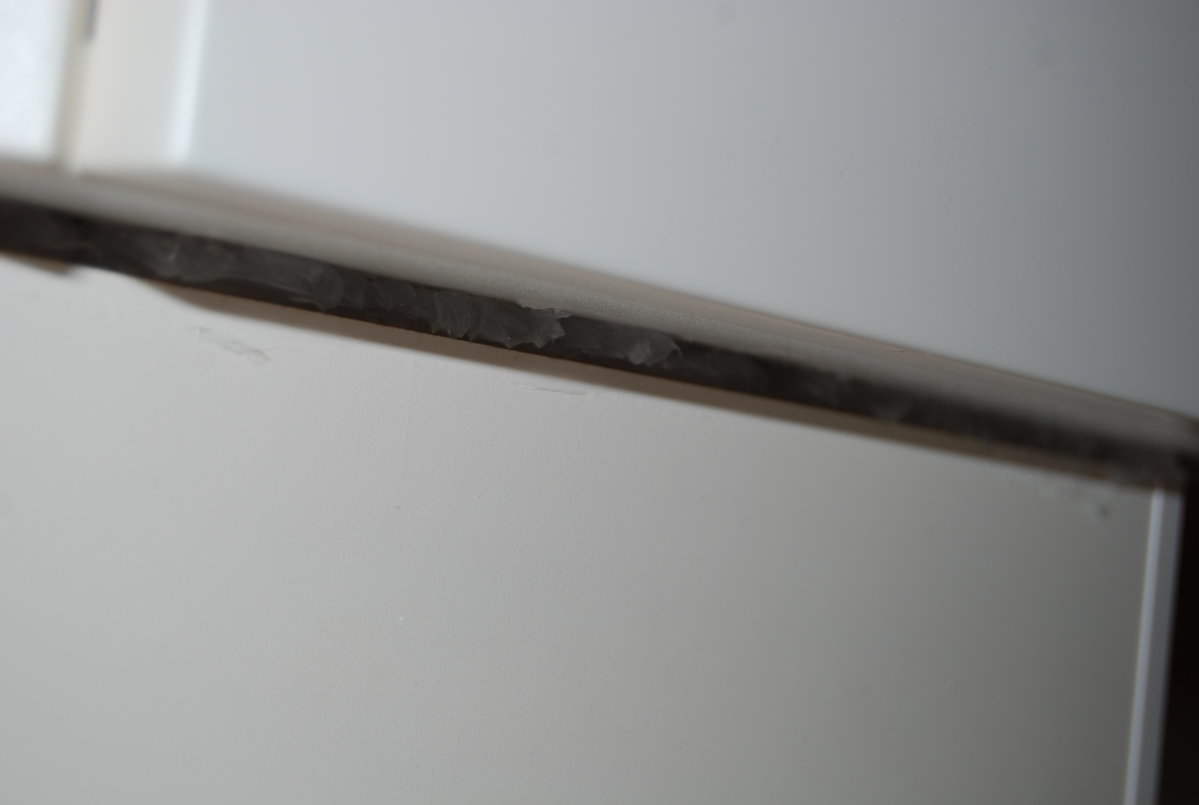

Nun hätte ich gern eure Meinung zu der Art wie die Schutzfolie verklebt wurde (Foto 06) und - viel wichtiger - darf da dies große Loch sein (Foto 05 und 07)?

die Nut- und Federverbindung hätte werkseitig schöner ausgeführt werden können, aber ich glaube nicht, dass man dieses reklamieren kann. Wir kennen auch die Wandbeschaffenheit nicht, wobei ich behaupte, diese spielt keinen Einfluss.
Auch bei der Folie, diese ist nicht ganz sauber verklebt, sehe ich keinen Reklamationsanspruch, und ich glaube auch nicht, dass sich dieses im Laufe der Jahre negativ auswirkt.

Das Loch kommt vom Ausschnitt der Spüle, dies ist wenn der Spüler neben der Spüle steht ganz normal ( ist wohl in großer Prozentanzahl aller Küchen so)
Das Aluband könnte etwas über den nebenstehenden Schrank weiter gehen.
Ich finde das Aluband eh mehr Alibi als wirklichen Schutz (Privatmeinung)
Da Du aber eine Postformingkante hast sollte dort nichts passieren, der Spüler sollte sowieso erst 30-45 Min nach Programmende geöffnet werden.
Die APL Fuge vorne an der Kante sieht auf dem Bild etwas groß aus, hier hätte man die beiden Platten etwas mehr zusammenschieben müssen.
Hier könnte man mit D3/D4 Weißleim einigemale die Fuge füllen damit diese dicht wird.
Ob das ein Grund ist die APL auszutauschen kann man von hier aus schlecht beurteilen.
Krümelkante meint wohl den Versatz am Stoß der beiden APL ?

Was ich aber nicht verstehe ist, warum das werkseitig mitgelieferte Wrasenschutzblech des GSA nicht verbaut wurde?
Und zur APL-Verbindung kann man die Meinung vertreten, dass es kein Reklamationsgrund sei. Allerdings würde ich diesen Mangel trotzdem schriftlich festhalten. Ich kann mir nämlich kaum vorstellen, dass das auf Dauer dicht ist. Zukünftige Quellschäden hätten dann wenigstens schon einmal einen schriftlich fixierten Grund. ;-)

Ja, mit Krümelkante mein ich den Versatz von Platte 1 zu 2. Von 2 zu 3 gibts die Krümelkante wieder.

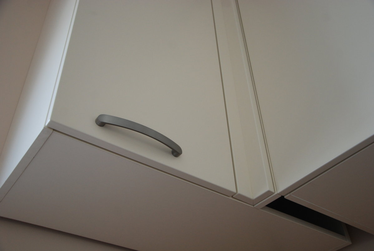

und das Beste: Bild 7
Verbindungsleiste zwischen Oberschränken im Eck. Laut Monteur kann das ausgeglichen werden durch das Türscharnier!

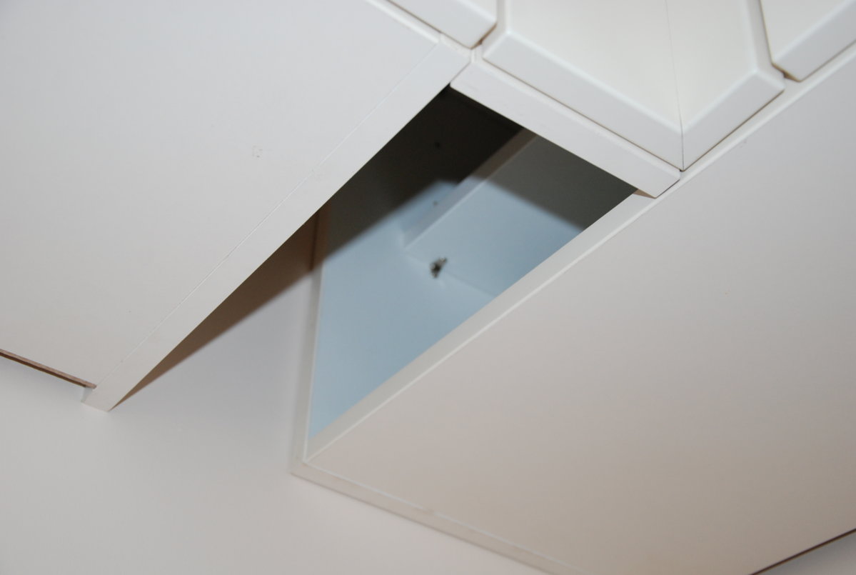

Zwischen meinen Eck-Schränken oben wie unten ist etwas Platz (Bild 8) Mangel? EinbauGSP neben Spüle, Eck-OS - 300447 - 18. Aug 2014 - 10:34 . Unten im "Tupperschrank" kann so die eine oder andere Dose unter die Küche fallen. In den Oberschränken kann ich ganze Kaffeedosen durchschieben. Das Studio meint, Bauformat hätte dafür keine Passstücke vorgesehen... Das kann ich fast gar nicht glauben, denn diese Lücken gibts doch sicher öfter?

Bild 7: Der "Eckschrank" muss rund 2 cm in die Ecke geschoben werden, damit die Fronten fluchten.
Bild 7 & 8: Wenn es tatsächlich keine einseitig geschlossenen Eckschränke gibt, plant man keine in die Ecken eingeschobenen Schränke ein. Für much ein Planungs- oder Bestellfehler.

Der Eckschrank ist so NICHT Lieferstandard und gehört getauscht.

der Eckschrank ist der Hammer.... da kann man bei geschlossener Tür sehen, was drin steht... extrem funktional.... :cool:
das da vorher noch keiner drauf gekommen ist....

Das ist so nicht der Standard. Da fehlt die komplette Seitenwand.:knuppel:
Der Monteur hätte das wissen müssen, und den gar nicht erst anbauen brauchen. Das sieht man doch beim Auspacken schon, und gehört schon vom Monteur aus auf das Protokoll.
