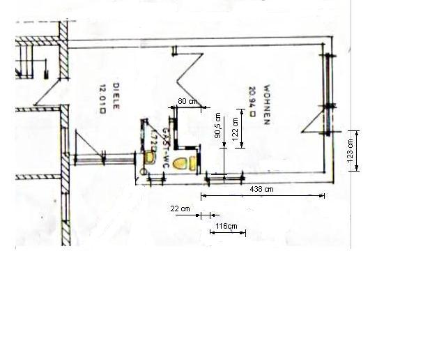

    So, ich habe |Link ist nur für Mitglieder sichtbar| jetzt auch nochmal was gefunden zur Berechnung der benötigten Abluftleistung. Ist die Berechnung bei diesem Link ok?
    Muss ich denn da jetzt meinen Flur mitrechenen? Dann ist sie zu klein. Wenn ich nur die Küche rechne, scheint sie ok zu sein.
    Grundriss meiner Küche ist hier (die m[SUP]2[/SUP] Angaben sind nur fast richtig).[​IMG]
