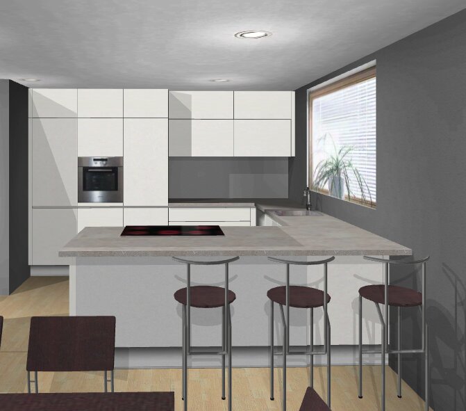

So wir bleiben bei der U Planung, versuche ich allerdings noch bisschen zu optimieren, mir gefällt die Nischenoptik in der Wandzeile, ein Rolladen schrank für Geräte wäre sehr praktisch da wir täglich sehr viel Geräte (toaster, wasserkocher, mixer, sandwichmaker..) benutzen die sonst auf der AP rumliegen.
In der Nische soll dann nur kaffeemachine und knetemachine stehen.
So wie findet ihr das?

Mir gefällt die Lösung mit der breiteren Nische optisch viel besser, vor allem wenn ihr schon feste Pläne habt, was da mal stehen soll. Erfahrungsgemäß wird es ja auch eher mehr als weniger werden. :-)

Ja breite Nische hat man dann mehr große Schubladen/Auszüge-> mehr Stauraum, aber fällt große Vorratsschrank weg, unter BO kann man dann kleine VS.
110~120 cm Nische muss ausreichend sein, je größer desto mehr wird sie wahrsch. überfüllt/übermüllt, außerdem Symmetrie oben!

Eigentlich finde ich alle Ansichten sehr unruhig, vor allem Bild 4, aber auch die anderen finde ich nicht wirklich harmonisch. Bild 1 wirkt auf mich noch am großzügisten.
Hast du dir schon mal überlegt, den Rollladenschrank durch einen Aufsatzschrank mit Hochliftbeschlägen zu ersetzen? Dann hättest du da eine einheitliche Front.

Ehrlich gesagt gefällt mir es ohne den Aufsatzschrank am besten. Wenn du jetzt die Version mit den 3 HS nimmst den Backofen in den mittleren setzt und den rechten mit Tablare für Geräte planst bist du fein raus.
Genau ganz normalen HS, du kannst den HS aufteilen. Machst unten 3 Innenauszüge, dann in etwa Höhe der Arbeitsplatte einen ausziehbaren Tablare wo du die Geräte für den schnellen Zugriff parken kannst (mit Steckdose) und drüber auch noch eine Innenschublade und Einlegeboden.

dann eben so:
Wandzeile: 60er KS, 60 BO, 60er VS, 110er US, 90er OS, 80er OS
oder: 60er KS, 60er BO, 50er VS, 2x60er US, 3x60er OS

Ich würde auf jeden Fall 3 x 60 HS machen und 110 US, das sind schöne Größen mit größtem Stauraum und am günstigsten. Oben musst du schauen, ob du normale Türen mit vertikaler Linienführung oder Lifttüren mit horizontaler Linienführung bzw. Öffnung magst. Ist Geschmackssache. Je nach Hersteller kannst du auch durchgängige Lifttür machen, 170 cm ist auf jeden Fall machbar. Meine ist 160 cm und bin happy mit.
