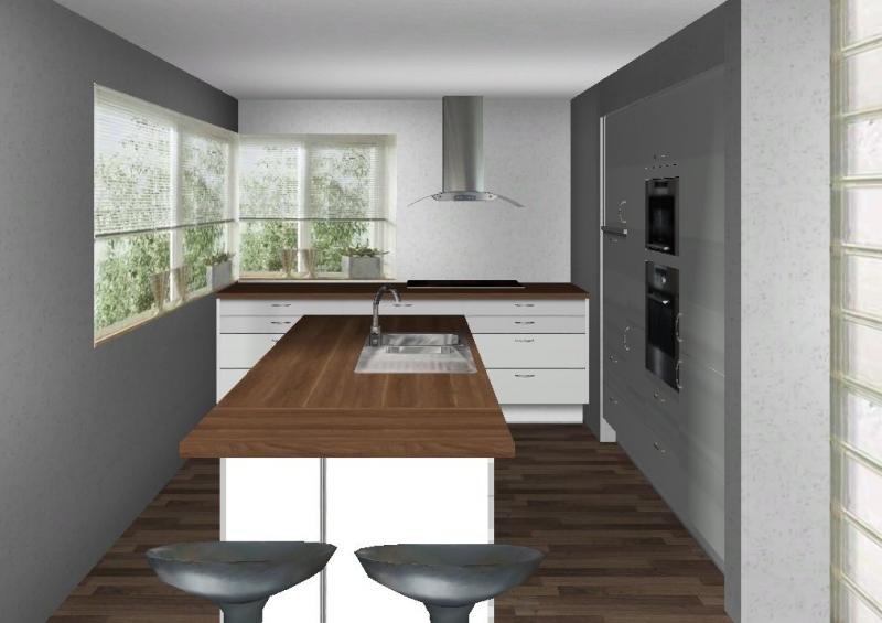

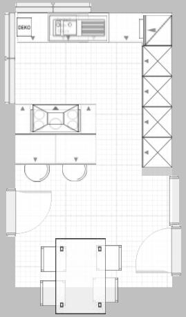

Hallo Küchen-Freunde,
nun lese ich schon ein paar Tage still mit und bin begeistert was hier für tolle Küchen geplant werden.
Hochmotiviert habe ich mich an den Alno -Planer gesetzt und auch angefangen meine eigene Küche zu planen, kämpfe da allerdings noch etwas mit den Möglichkeiten. Ich habe es nicht hinbekommen den von Euch so nett genannten "Ulla-Schrank" einzuplanen, also statt dessen einen Aufsatzschrank mit Rolladen eingesetzt.
Wie kann man denn überstehende Arbeitsplatten einplanen? Hätte ich gerne im Sitzbereich an der Insel gehabt...
Ansonsten habe ich einige tolle Tipps von Euch mit Freude in meine "Wunschliste" aufgenommen, u.a. Müll unter APL, Ulla-Schrank, Auszugs- statt Apothekerschrank usw.
Kurz noch vorweg, unsere DHH ist noch in Planung, also die Wände und Fenster sind noch nicht fix. Auf dem aktuellen Grundriss haben wir eine Küchenbreite von 3,10 m, die Wand an der ich die Hochschränke geplant habe ist bis zur Tür 3,20 m lang.
Viele Grüße und danke vorab fürs mitlesen!
Simone

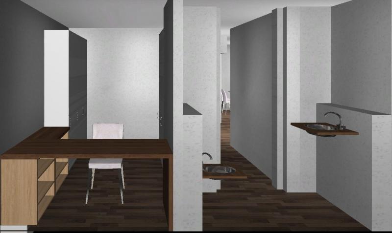

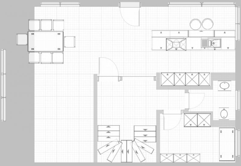

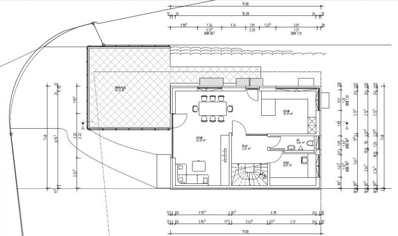

  • PLAN2.KPL
  • PLAN2.POS

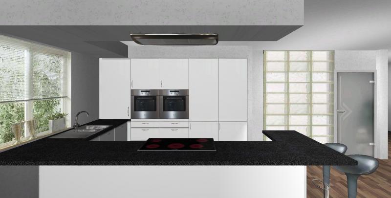

AW: Küchenplanung Neubau DHH
Hallo Simone!
:welcome: im Forum. Wärst du bitte so nett und würdest ein paar Ansichten und den Alno Grundriss als Bilder anfügen. Die Profis haben den Alno Planer nicht und es ist auch ein wenig mühselig erst die Dateien runter zu laden und dann den Planer zu starten nur um zu schauen ob man noch was verändern sollte.
Hallo Simone,
auch von mir ein herzliches Willkommen!
ich hab bei dir schon mal reingelinst, du kannst ja die Sachen bei dir oben noch ergänzen....;-)
Für den Ullaschrank nehme ich immer einen Oberschrank
Arbeitspalattenverlängerung "Sonderartikel/Sonstiges ... Sonderartikel...Arbeitsplatte anklicken und dann mit der Zaubertaste F4 anpassen...
Wangen und Blenden findest du bei den Unterschränken...
Du hast einen Eckunterschrank verwendet, der sehr teuer ist und nur auf 2 Ebenen Platz bietet.
Wir haben ein Rondell und da habe ich alle Töpfe in eine 60er 2rastrigen Schublade untebekommen....du siehst, du gewinnst eigentlich keinen Platz...
Bei deiner Insel würde ich die beiden kleinen Schränke zusammenfassen. Das bietet dir mehr Platz ....Das Kochfeld kannst du auch mittig über 2 Schränke setzen...
Bei deiner Halbinsel hast du keine Wangen eingeplant...wenn die dazukommen, musst du an der Wand ca. 5 cm rechnen, damit die Schubladen nicht die Tapete abschrubbeln...und auch eine Seitenwange von ca. 2,5 cm...
Das schmälert natürlich den Durchgangsbereich, der ca 90 cm Minimum haben sollte...
Soweit erstmal...
Guten Morgen,
man seid ihr alle schnell...
Vielen Dank schonmal für die Vorschläge, habe nun erstmal die Bilder angehängt, werde mich dann heute abend nochmal an den Alno -Planer setzen und versuchen die Vorschläge umzusetzen.
Simone
So, hallo mal wieder...

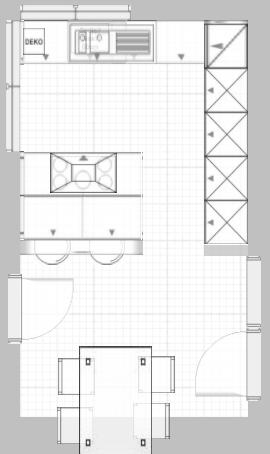

Habe nun versucht die Vorschläge im Alno -Planer zu ändern, es allerdings nicht hinbekommen die Wangen ebenfalls weiß darzustellen.
Jetzt wird der Durchgang wirklich immer kleiner, macht das noch Sinn? Ich hatte mir so sehr eine Insel oder wenigstens eine Halbinsel gewünscht, wäre schon toll wenn man das irgendwie realisieren könnte. Oder wäre es sinnvoller die Spüle auf die Insel zu packen? Braucht man da weniger Platz dass die Insel noch kleiner werden könnte?
Ach je, da bin ich echt mal auf eure Antworten gespannt, ich glaube ich drehe mich etwas im Kreis weil ich unbedingt an dieser Insel festhalten möchte.
Was das Rondell betrifft, das habe ich in meiner jetzigen Küche, da fallen mir ständig irgendwelche Deckel hinten runter und verklemmen mir den ganzen Schrank, das wollte ich nicht wieder haben - also habe ich den Eckschrank ausgewählt. Ist dieser LeMans wirklich günstiger als ein Eckschrank? Fällt da nicht auch wieder alles hinten runter und ich muss dann sowieso hinterherkrabbeln?
Simone

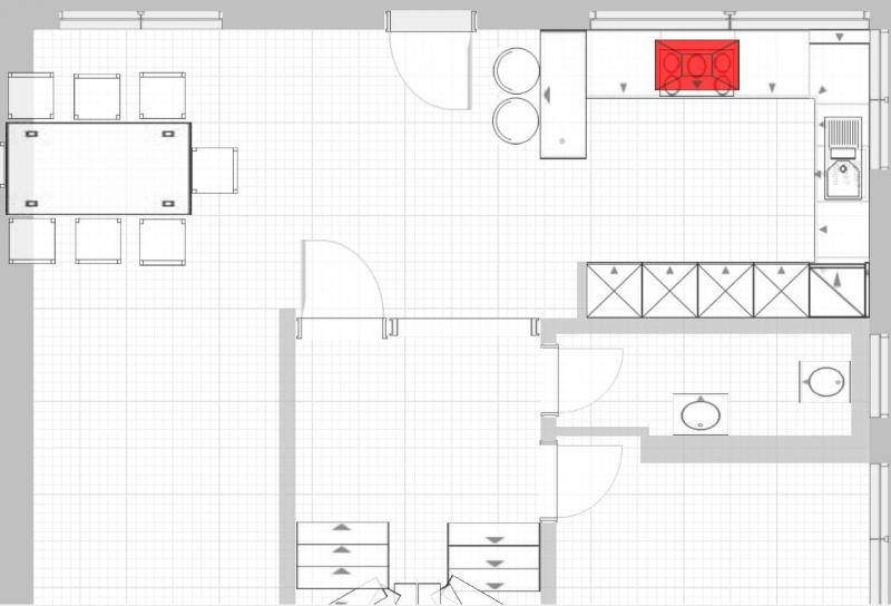

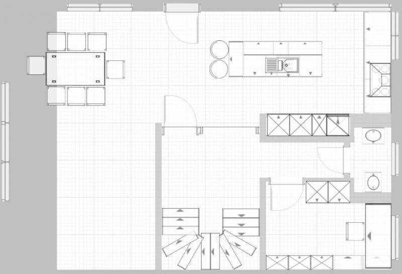

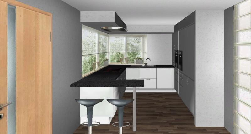

Ich hab mich auch gerade an der Planung versucht. Mit Halbinsel ist es schwierig...:-\...und meine Planung überzeugt mich nicht richtig. Ist also nur eine Stellprobe. Um es mal gesehen zu haben zeige ich sie. ;-)
Da das Haus noch in Planung ist, hab ich einfach ein Fenster gekillt und die Hochschränke dort platziert. Eine höher gestellte Spülmaschine wäre möglich. Die Microwelle könnte man auch als einfaches Standgerät nehmen und hinter einer Front im Hochschrank verstecken, dann reicht auch eine günstige. ;-) Die Hochschränke würde ich so hoch nehmen wie es geht und mit Rigips abkoffern. Das habe ich aber hier nicht dargestellt, weil mich die Planung nicht überzeugt und mein Bett ruft. ;-)
Die Inselsitzplätze habe ich entfernt, dafür die Küche etwas weiter zur Terrassentür gezogen um Arbeitsfläche zu schaffen. Sie ist aber trotzdem recht knapp.
:n8:
  • PLAN2 Kochfür4.KPL
  • PLAN2 Kochfür4.POS

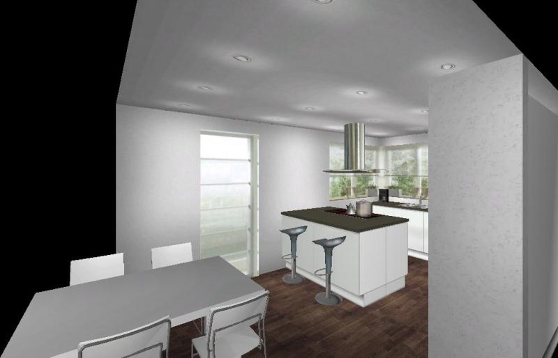

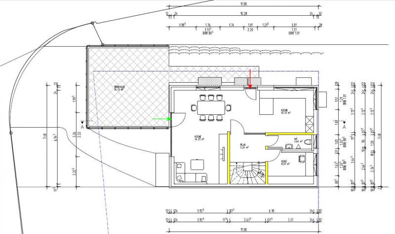

Conny, Deinen Ansatz finde ich nicht schlecht, weil die Schnibbelfläche günstiger zum Kochfeld liegt.
Simone,
zu Deinem Grundriss eine Frage:
Wo ist Eure Haustür, beim roten oder grünen Pfeil, oder kommt Ihr sogar vom Untergeschoss nach oben?
Sollen die gelben (17,5cm)-Wände tragend werden?
Grund meiner Frage: Die Kochinsel mit Sitzplatz in Deinem Plan wäre mir mit 160cm etwas zu knapp. Als Spül-und Schnibbelinsel allerdings auch.
Deshalb habe ich den Alnoplan größer angelegt und nach dem Grundriss ausgerichtet. Ich wollte später mal ausprobieren, ob man die Hochschränke nicht weiter nach planunten rücken kann, täte der Insel gut. Die Maße müsstest Du überprüfen, weil ich nicht alle erkennen konnte.
Deine Kücheneinrichtung habe nur ungefähr übernommen, weil es erst mal eine Stellprobe ist.
Den Geschirrspüler hast Du sicher in der Hochschrankwand platziert, oder? (Hab ich vergessen einzuplanen)
Unterschränke Richtung Sitzplatz und einen Eckschrank zwischen Spülenzeile und Hochschrankzeile möchtest Du sicher nicht?
  • Simone größer.KPL
  • Simone größer.POS

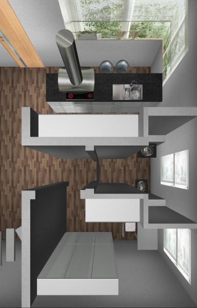

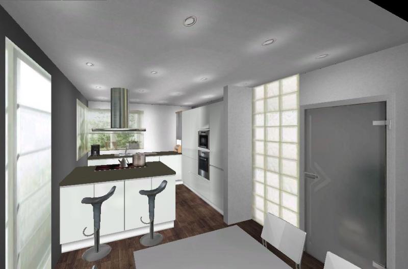

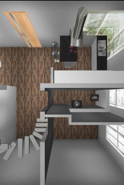

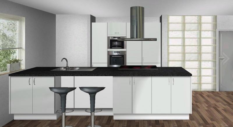

Hier ein Vorschlag, Fenster, Türen und Wände wie im Grundriss.
  • Simone EH.KPL
  • Simone EH.POS
Elke, mir war die Arbeitsfläche deutlich zu klein. Deinen Ansatz finde ich besser! :top:

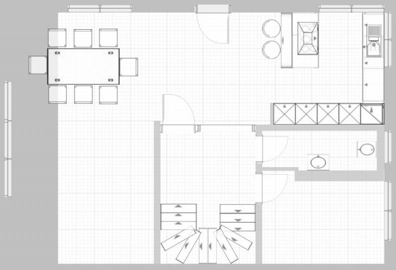

Hier mal ein Versuch, den Grundriss zugunsten der Küche zu ändern.
Das Arbeitszimmer wird dabei etwas kleiner.
  • Simone EH 2.KPL
  • Simone EH 2.POS

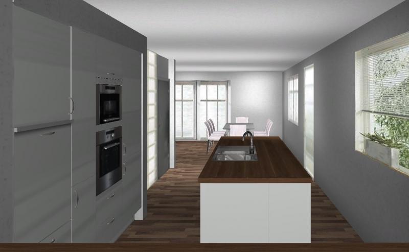

Conny, ja die Tür zum Bad war nicht durchdacht, war blöd.
An Raumtausch hatte ich auch gedacht, könnte man mal ausprobieren.
Simone, jetzt kommt erst einmal die Küche 20cm schmaler als in #14.
Balkontür 110cm nach planlinks verschoben.
Kleines Küchenfenster 20cm schmaler.
Durchgang Fenster-Insel ~ 80cm, Hochschrank -Insel ~ 100cm.
Insel v.l.n.r.:
60er, 30er Müll unter Arbeitsplatte , 60er Spüle, 60er.
Andere Seite 40tiefe Schränke.
Kochzeile 3x 90er übertief.
Hochschränke v.l.n.r.:
Hochgebauter Geschirrspüler , 40er Vorrat, 60er Back-Mikro, 60er Kühlschrank.

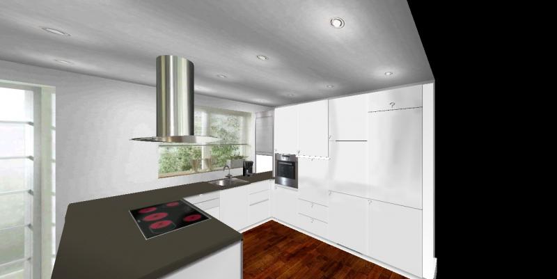

  • Simone EH 4.KPL
  • Simone EH 4.POS

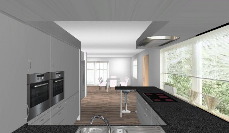

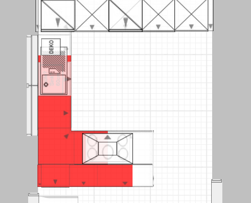

Hallo Zusammen,
So, jetzt hatte ich mal Zeit für den Alno -Planer, so richtig fit bin ich mit dem Programm aber noch nicht.
An Raumtausch hatten wir vor längerer Zeit auch mal gedacht, aber dann wäre uns das Wohnzimmer doch etwas zu klein.
Die Pläne von Elke finde ich schon richtig toll, unglaublich wie schnell ihr die Pläne macht, ich sitze hier ewig vor dem Rechner.
Trotzdem hab ich mal die Insel gedreht, ich finde das sieht einfach harmonischer aus wenn man auf die breitere Seite der Insel schaut, und man rennt auch nicht direkt vom Treppenhaus auf die Insel zu... (die Glasbausteine sind ein Glaselement). Ausserdem habe ich noch versucht das Büro wieder minimal zu vergrößern.
Meint Ihr die Platzverhältnisse wären nun an allen Seiten ausreichend?
  • PLAN4.POS
  • PLAN4.KPL
Reicht Dir die Arbeitsfläche? Besonders um die Spüle herum?
Stört es Dich nicht, wenn Du Dich unter die angesetzte Tischplatte ducken musst und die Stühle weg schieben musst, um an die Schränke Richtung Esszimmer zu kommen?
Reicht Dir der Stauraum?
Hast Du mal eine Stauraumplanung gemacht?
