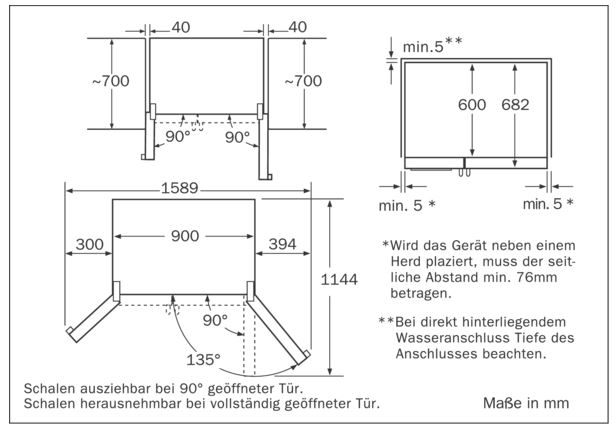

Der aktuelle Preis der Planung liegt bei knapp 12.000 € mit Einbaugeräten von Neff und Siemens ( Induktionskochfeld mit Absaugung, Backofen mit Pyrolyse und Dampfgarer und Geschirrspüler), Spüle aus Silgranit. Ausgenommen ist der Side by Side Kühlschrank, wird selbst angeschafft.

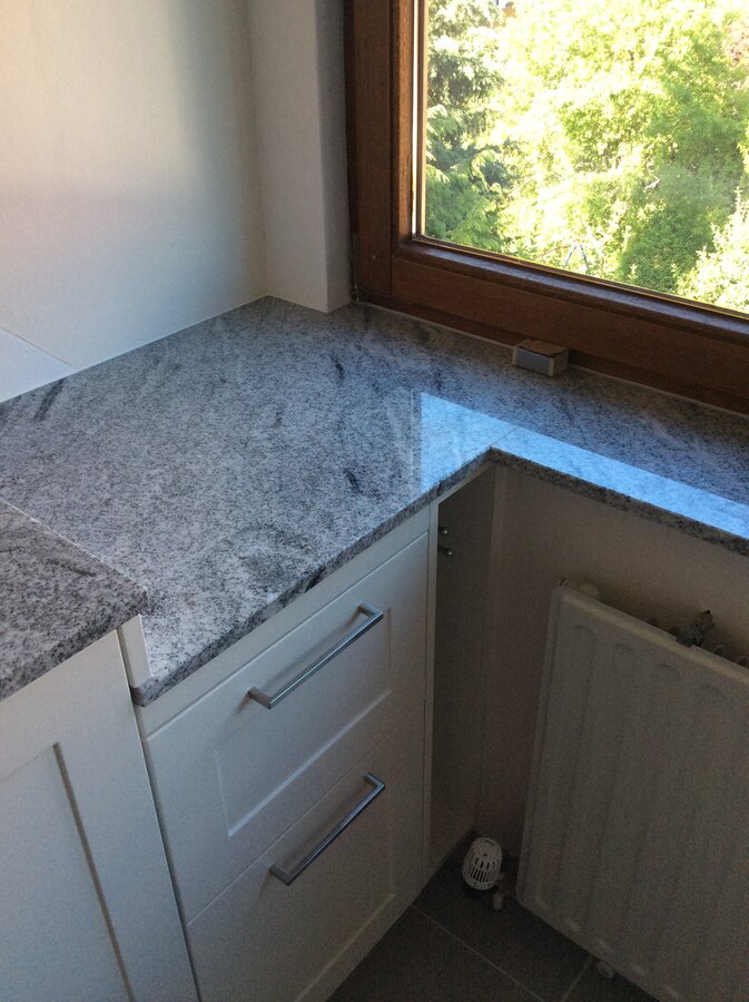

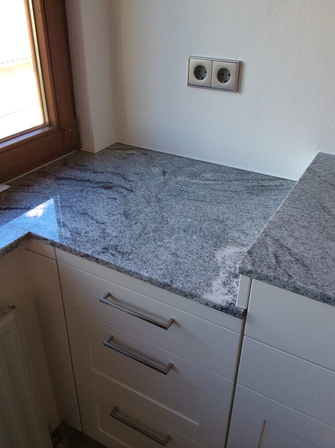

Das Große Problem ist das Fenster (Höhe von Fußboden: 89 cm). Wir möchten dieses nicht verändern, die Ansicht vom Haus würde arg verschlechtert werden. Des Weiteren möchten wir aber auch keine Arbeitsfläche planen, die das Öffnen nicht mehr möglich macht.
Dadurch müssen wir bei unserer Wunschöhe(94 cm) in diesem Bereich mit Versatz planen.
Tendenziell kann alles umgeplant werden. Der side by side Kühlschrank kann auch bei Platzproblemen in den HW Raum gestellt werden und wir nehmen ein kleineres Standgerät für die Küche.
