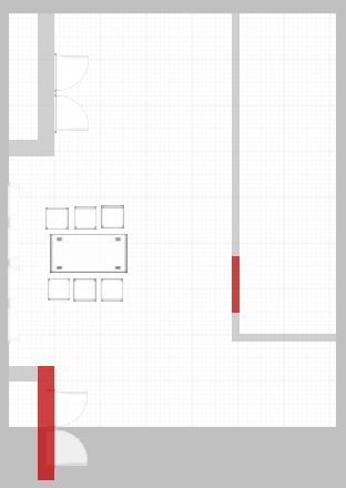

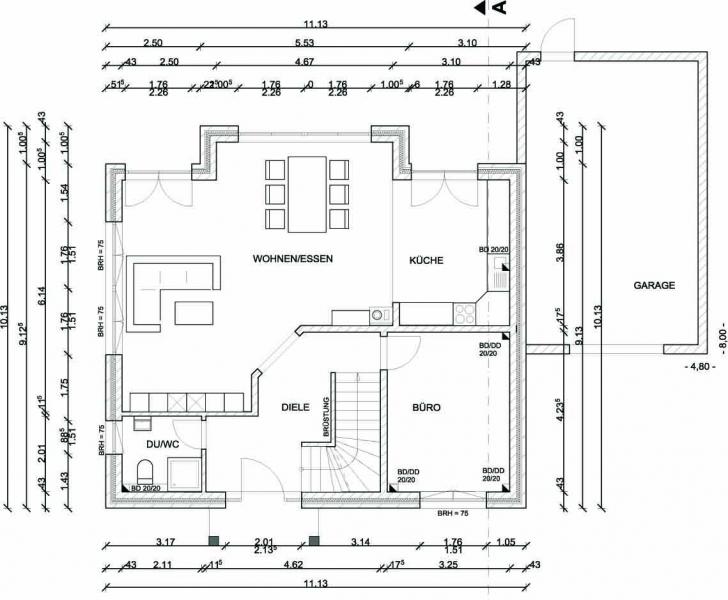

Wie weit kann denn dieser Schacht mit Kamin verschoben werden? In welchem Bereich ist das möglich? Und, wenn dann dort ein Kamin kommt, wie weit wird es da Probleme mit den Unterschränken der Halbinsel geben?
Ich habe den Plan nochmal korrigiert. Es waren ein bisschen falsche Wandlängen enthalten.
Ja, Sabine, Hochschränke an die rechte Wand ... so sehe ich es auch ;-)

@Wand und Kamin
diese kann man um ca. 60 cm noch verschieben.
Anbei mal der aktuelle Grundriss.
skrolle

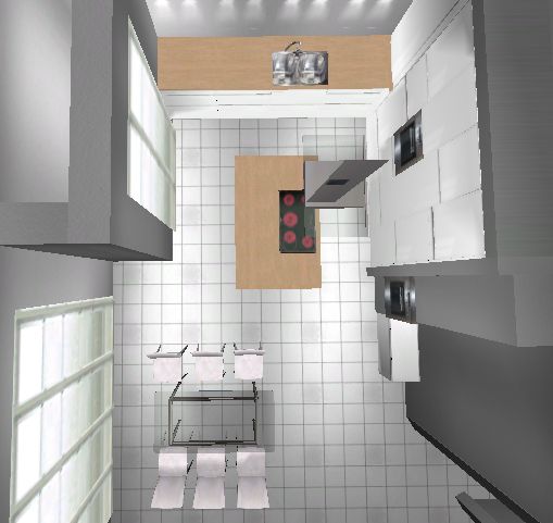

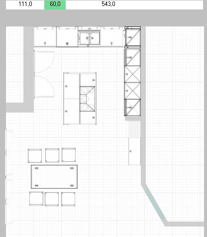

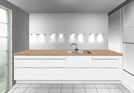

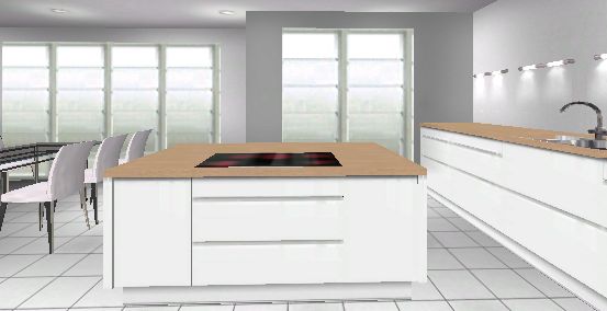

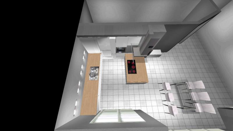

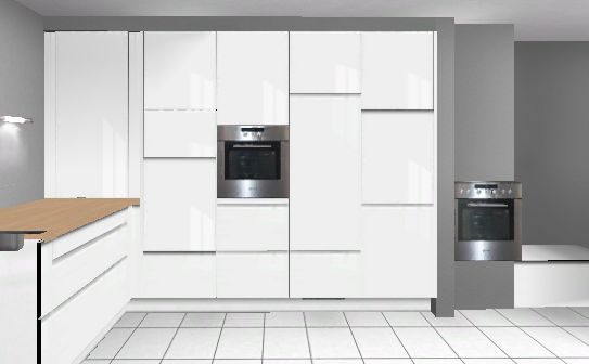

So, jetzt ganz viel Arbeitsfläche, die an der Spülenseite in hoher Höhe sein könnte und an der Insel etwas weniger hoch.
Die Spülenzeile in Übertiefe mit 75 cm. Da können dann in hinterer Linie auch mal ein oder zwei Gerät griffbereit stehen und man hat immer noch Platz.
Kaffeemaschine bzw. automat würde ich wohl ganz links stellen. Ist dann ohne den Koch zu stören auch mal schnell so vom Esstisch zu erreichen.
Küchenmaschine zum direkten Herausziehen unten im Ulla-Schrank. Rest entsprechend entweder in Auszügen unter der Spülenarbeitsfläche, dann braucht man so ein Gerät nur rauszuheben und es ist einsatzbereit. Hier sollte man eine explizite Stauraumplanung machen.

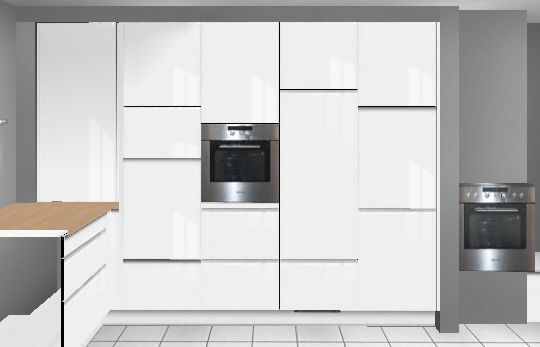

Die Hochschränke von links nach rechts:
- hochgebaute GSP mit Klappfach für Mikrowelle (einf. Standgerät) obendrüber
- Backofenhochschrank mit Stauraum untendrunter und obendrüber
- Kühlschrankhochschrank für 122 cm hohen Kühlschrank über einem 3rasterigem Auszug (z. B. für Getränkevorräte, die dann auch mal schnell eine Etage höher kalt gestellt werden können),
- Vorrats-Hochschrank mit Innenauszügen.
Die Insel auf Kochseite 45-90-45, damit Platz für Öle, Gewürze etc. und auf der Rückseite 2x90er Auszugsunterschränke.
Hier kann und wird die Rückseite der Insel problemlos auch mal zum Arbeiten benutzt, weil sie mehr in die Küche integriert ist, schnell die Spüle erreicht werden kann usw.
Als DAH z. B. die
Capa von Gutmann

AW: Küchenplanung für Neubau, Fronten in Glas, weiß, Grifflos
auch eine sehr schöne Idee
Eine Halbsinsel mit 2 Ullaschränken würde hier aber auch sehr gut passen, wenn Skrolle die Räume etwas mehr abgegrenzt haben wollte.
Liebe Grüße Magnolia
Da würde dann aber die GSP wieder in die Spülenzeile wandern müssen, der Kühlschrank wäre weniger günstig vom Esstisch aus zu erreichen und die Vorteile der Nutzung der Inselrückseite von der kleineren Person für Schnippelarbeiten und trotzdem Spüle/Müll in Nähe wären auch nicht gegeben.
Ich habe mal den 60 cm breiten Ullaschrank links auch noch mit einer Trockenbaublende versehen. Das ist auch gut fürs Erreichen der Inhalte und man kann in dieser Tiefe dann die Lampen setzen.

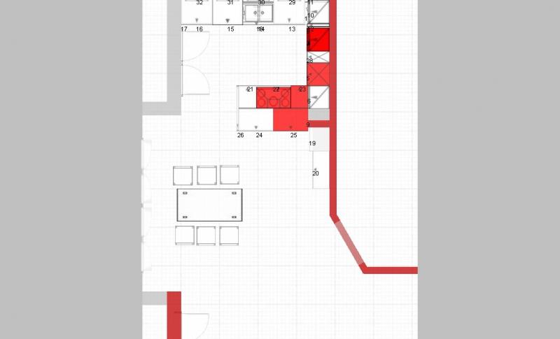

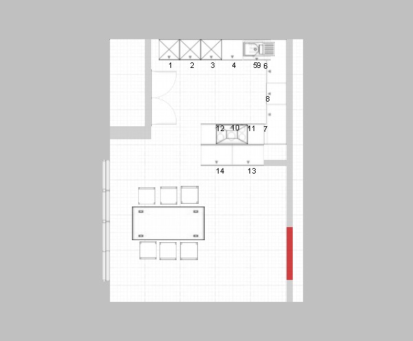

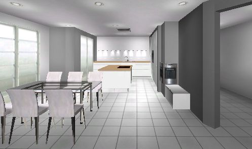

interessante Planung. Aber die Abstände von der Insel zum Hochschrank und von der Insel zum Fenster wäre nur ca. 1 Meter. Das finde ich doch etwas eng.
So könnte ich mir es noch vorstellen.
An der Wand mit Hochschränken
- Ullaschrank
- Kühlschrank
- Schrank mit Auszügen / Apothekerschrank
- Backofen
siehe Bilder
Gruß
skrolle
  • kf_skrolle_20110630_kb_var1_neu.POS
  • kf_skrolle_20110630_kb_var1_neu.KPL
Hallo Skrolle
ich weiss ja nicht wie eure Aussenmasse sind :-[ - Mein Mann und vorallem ich sind *hüstel* Raumfüllend. Mit 100cm Abstand kommt man durchaus klar - Ulla hat um die 90cm. Als Ideal gelten 120cm, wenn auf beiden Seiten Auszüge sind und man zu mehreren Arbeiten möchte.
Die Terassentüre würde ich ja durch eine Schiebetür ersetzen - die in den Raum stehenden Türen halte ich für sehr störend.
Meines Erachtens solltest Du mit den Küchenmöbeln auch nicht so nah an den Kamin ran - das halte ich für "ungesund" für die Küchenmöbel.
Hier wie bei mir der Schrank unter der Spüle genutzt wird. Biomüll unter der APL--
Mir gefällt es nicht ;-), schon deshalb weil mir der Abstand der beiden Zeilen zu groß wäre. Wie sieht es mit unterschiedlich hohen Arbeitsbereichen aus? (OK, ihr solltet erst mal eure individuellen Arbeitshöhen ermitteln).
Die GSP so nicht hochgebaut werden kann.
Die Mikrowelle dann über den Backofen in ein Klappfach wandern sollte. Was wiederum zur Folge hat, dass der Backofen etwas weiter runter muss, damit die Mikrowelle noch bequem bedienbar bleibt.
Weil nur ein 30er Vorratsschrank dabei rausspringt.
Weil die Rückseite der tiefen Halbinsel im Grunde nicht gut in die Küchenarbeit eingebunden ist.
Weil ich eigentlich die Position am Kochfeld mit Blick zur Fensterfront in der Inselversion schöner finde.
Was ist, wenn doch mal ein Kaminofen installiert wird? Hitzeabstrahlung auf die Rückseite der Halbinsel.
das Theme Schiebetür oder normale Terassentür ist durch. Hier kommt eine normale Terassentür hin, bei der man beide Türen öffnen kann ohne einen Steg in der Mitte.
1 Meter als Durchgang ist mir zu wenig. Wir haben viel Platz, wir sollten diesen sinnvoll nutzen.
Der Abstand zwischen den Zeilen finde ich auch hier mit ca. 1,6 Metern sehr gut.
Aber ja, die Arbeitsplatte ist bei der Insel nicht schön mit dem Hochschrank verbunden...dann lieber doch unsere erste Planung?!
skrolle
Wird alleine gekocht? Oder auch gemeinsam? Mit und für Gäste? : ab und an mal mit Freunden, sonst meist 1 oder 2 Personen
Erstplanung:
Vorbereiten und Schnippeln eigentlich nur an der Arbeitsfläche rechts, Fenster im Rücken.
Wenn sich sehr unterschiedliche Arbeitshöhenerfordernisse ergeben, könnte man die angesetzte Kochhalbinsel in niedrigerer Arbeitshöhe ausführen. Ist dann aber kein toller Schnippelplatz für die kleinere Person, weil man eigentlich an der Rückseite stehen muss. und man sieht den Höhenunterschied durch den Absatz.
__________________________
Meine Planung:
52985d1309415076-kuechenplanung-fuer-neubau-fronten-in-glas-weiss-grifflos-kf_skrolle_20110630_kb_var1_grundriss.jpg
Rundum die Insel sind jeweils 100 cm Abstand möglich.
Vorbereitung links der Spüle, Rückseite Insel, notfalls sogar rechts der Spüle ... für alle 3 Plätze kürzester Weg zur Spüle. Lichteinfall vom Fenster möglich.
Wenn sich sehr unterschiedliche Arbeitshöhenerfordernisse ergeben, kann man die Kochinsel in niedrigerer Arbeitshöhe ausführen. Ist dann von der Rückseite der Schnippelplatz für die kleinere Person, Weg zum Wasser recht kur.
Zweite Planung Skrolle:
52994d1309416463-kuechenplanung-fuer-neubau-fronten-in-glas-weiss-grifflos-planung_neu.jpg
Vorbereitung und Schnippeln links und notfalls rechts der Spüle.
Wenn sich sehr unterschiedliche Arbeitshöhenerfordernisse ergeben, könnte man die angesetzte Kochhalbinsel in niedrigerer Arbeitshöhe ausführen. Ist dann aber kein toller Schnippelplatz für die kleinere Person, weil man eigentlich an der Rückseite stehen muss. Zusätzlich hier ein 30er relativ ineffektiver Hochschrank
