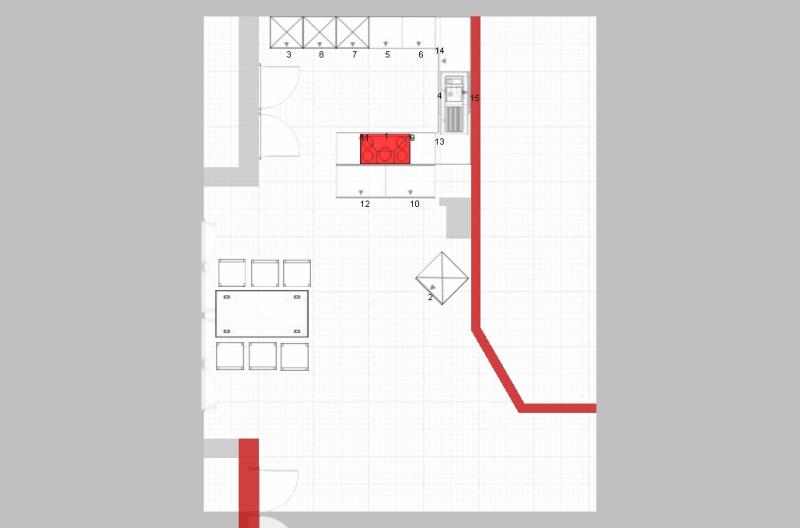

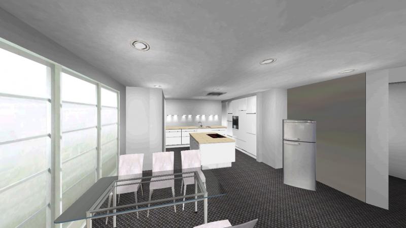

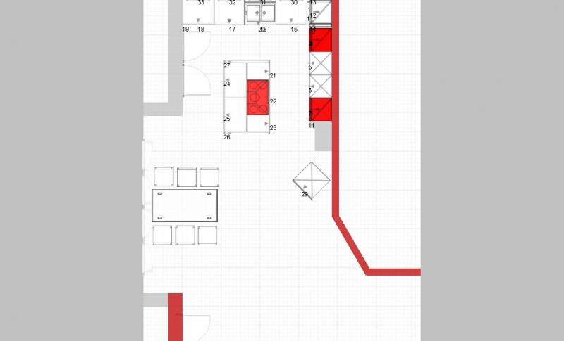

ich habe mal die beiden Modelle, die für uns in Frage kommen als Bilder und Planungsdokumente hinzugefügt. Die Insel ist hier noch 1,20 Meter breit.
Unseren Kaminofen habe ich mit einem Kühlschrank simuliert. In beiden Küchen hätten wir min 80cm platz. Sollte demnach beides klappen.
Ich werde aber auch mal ein Gespräch mit unserem Schornsteinfeger suchen und die Punkte klären.

Tut euch selber einen Gefallen und spielt in beiden Versionen mal verschieden Arbeitssituationen durch.
Und dann mal zum Lesen -->
dies betrifft im Grunde auch den Unterschied zwischen den jetzt zur Debatte stehenden Versionen.
AW: Küchenplanung für Neubau, Fronten in Glas, weiß, Grifflos
Hallo Skrolle,
also wenn nur die rechte Terassentüre bei Kochen aufsteht, blockiert das ja nur den letzten Schrank. (Wenn man da mal ran muss kann man ja auch kurz zu machen) bei der Insellösung (Wie gesagt, Schiebetüren würde ich auf gar keinen Fall machen) Das ist eigentlich kein wirkliches Problem, das geht schon.
Die eingebauten Hochschränke sehen da schon klasse aus
Hier hättest Du auch wegen dem Kaminofen defintiv so gar kein Problem.
Die Halbinsel trennt Küche und Esszimmer halt optisch mehr in Räume, wenn Dir das wichtig sein sollte.
Hmmm,...... je länger ich aber hingucke, desto besser gefällt mir die Inselvariante.
Gefallen tun mir persönlich aber beide, weil es durch die doppelte Terassentür ein sehr schöner Raum sein wird.
Liebe Grüße Magnolia
