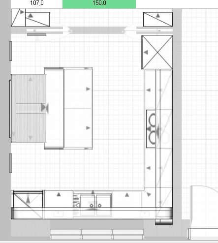

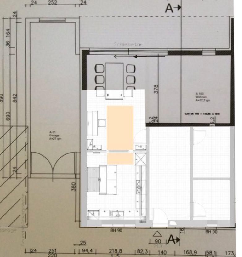

Wand unten jetzt von planlinks
80 cm Wand
192 cm Fenster
60 cm Wand
Wand zum Essbereich jetzt von planlinks:
107 cm Wand
150 cm Durchgang
75 cm Wand

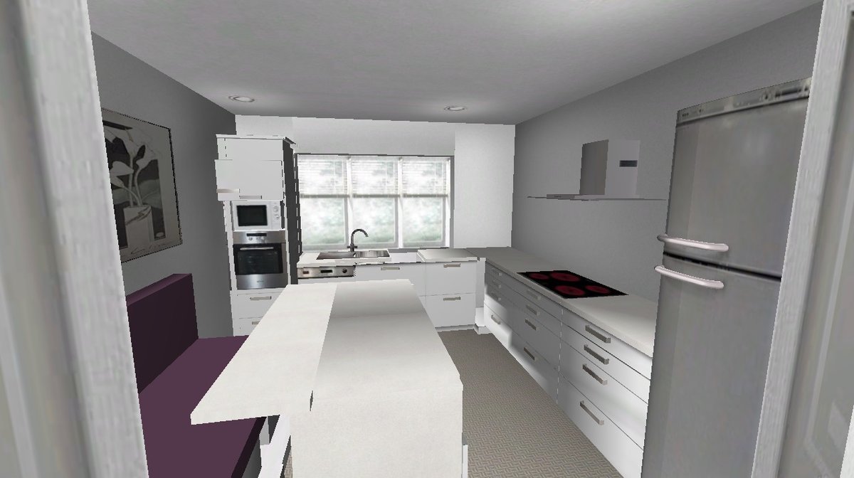

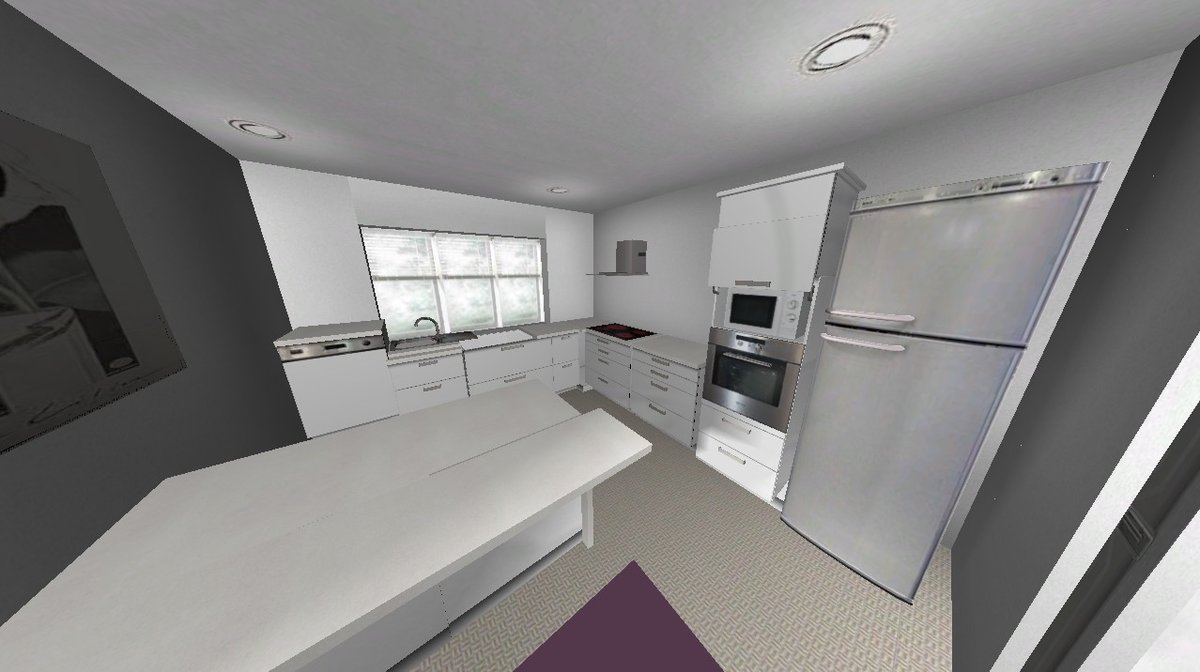

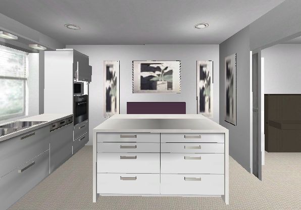

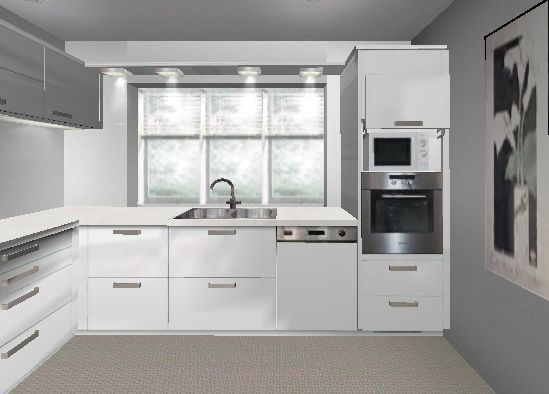

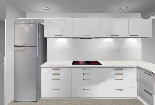

Dann von planoben rechts:
  • 70 cm breiter Kühlschrank, vermutlich Anschlag auf links ändern
  • 3x80er Auszugsunterschrank, auf dem mittleren das Kochfeld.
  • Dazu Hängeschränke mit Unterkante ca. 165 cm ... Flachschirmhaube, z. B. von Berbel . Die Abluft dann im oberen Bereich der Hängeschränke nach planunten rausgeführt. Die Hängeschränke können dann unten genutzt werden, der erste nach dem Kühlschrank vermutlich sogar mit 2 Ebenen .. oben eben Sachen, die man nicht häufig braucht.
  • tote Ecke
  • 60er * MUPL * (es steht in der Checkliste leider nicht, welche Mülltrennung notwendig ist), unten auf jeden Fall Stauraum z. B. Essig/Ölflaschen etc.
  • 80er Spülenschrank .. mit 2 großen Becken, z. B.
    BLANCO AXIA II 8 | BLANCO
    2. Becken kann wahlweise Abtropffläche oder eben Beckenutzfläche sein.
  • 60er GSP
  • 60er Hochschrank für Backofen , über Backofen evtl. ein 4rasteriges Fach um mal ein zweites Heißgerät unterzubringen. (im Gegensatz zur Alnodarstellung wäre unter dem Backofen nur 1 dreirasteriger Auszug)

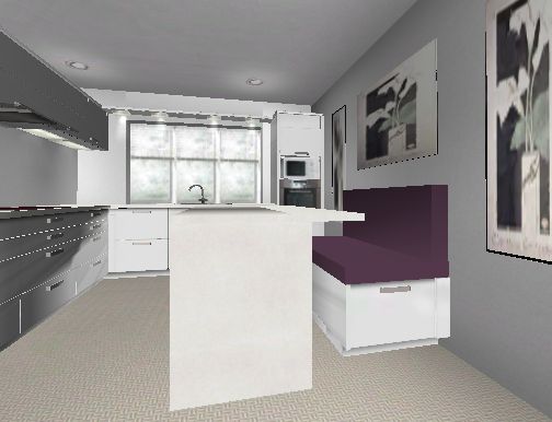

In der Mitte dann noch 2x80er Auszugsunterschränke ... mal in 1-1-2-2 geplant, einer könnte aber auch in 2-2-2 geplant sein (* 6 Raster - was heißt das? *). Dazu nach planlinks 40 cm überstehende APL, zusammen mit den Wangen ergibt sich dann eine Fläche von 100x 170 cm.
Planlinks dann eine Bank aus 2x 3-rasterigen 60 cm breiten Auszügen, die sogar übertief sein könnten, nach planoben bzw. planunten öffnend ... Stauraum z. B. für Getränke oder Fondueset und ähnliches. Dadurch entsteht eine Bank, die man schön abpolstern kann, eine tolle Lehne an der Wand und man hat einen Platz, wo man sogar Richtung Terrasse gucken kann. Und vom Wohnbereich sieht man auf den wohnlichen Teil der Küche.

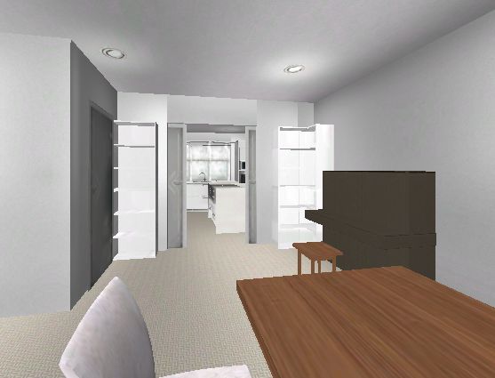

Ich habe mal versucht Bücherregale und ein Klavier mit zu platzieren .. ich sehe wirklich nicht, wo und warum da eine Tür zur Garage entstehen soll.

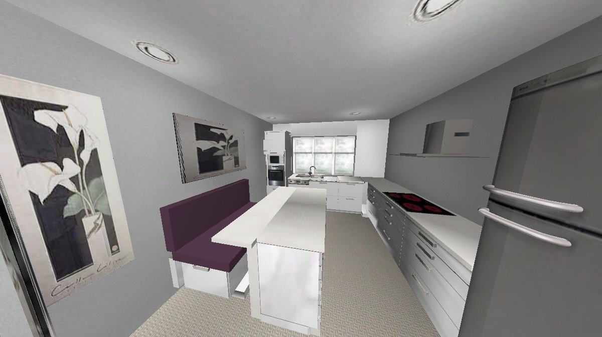

Das ist ja ziemlich ähnlich meiner ersten Variante. Aber warum hast du alles spiegelverkehrt gemacht? Ich hatte extra das Kochfeld planlinks geplant wegen der Möglichkeit für Abluft. Die Insel zu drehen ist eine gute Idee, das schau ich mir mal in Ruhe an.
Was denkst du denn zu meiner 2. Variante wo ich wie Isabella empfohlen hat den hochschrak mit BO neben den KS gestellt habe? Dann ist es möglich den GSP hoch einzubauen wo der HS mit BO vorher war und seit ich von der Idee weiß will ich den so gern weiter oben haben
Ich habe auch Abluft geplant ... bitte Text lesen ;-).
Wenn du neben dem Fenster etwas hochbauen willst, dann reichen meiner Meinung nach 70 cm Wand nicht.
Du hast deine 2. Version ja selber schon kritisiert .. zu viele schmale Schränke ;-). Leider fehlt ja eine Alnogrundrissansicht (und Alnodateien sind auch nicht dabei) .. so etwas kann man immer schön vergleichend in einem Beitrag zusammenlinken.

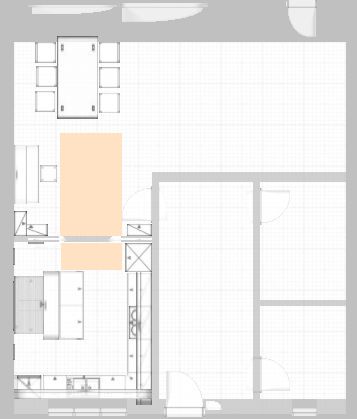

Nehmen wir mal meinen Grundriss, ich habe mal die Durchgangsbreite von Küche/Essen gekennzeichnet:
Du siehst, mit Arbeitszeile planrechts kann der Platz im Übergang Küche/Essen optimiert werden. Die 150 cm Durchgangsbreite zieht sich großzügig bis in den Essbereich durch. Planrechts geht trotzdem die Tür auf und planlinks kann das Klavier mit Sessel stehen, ohne schon in den Durchgang zu reichen.
Die Sitzplätze finde ich in meiner Lösung auch gelungener, da man von 2 Seiten reinrutschen kann.
Stauraum ist optimiert .. 5x80er Auszugsunterschrank plus Spülenschrank plus MUPL plus Platz unterhalb Backofen plus Platz in der Sitzbankkonstruktion.
Und, zu allem Überfluß finde ich auch den Blick vom Küchensitzplatz besser sowie auch den Blick aus dem Wohnbereich schräg in die Küche. Habe ich aber auch alles so in meinem Beitragstext schon geschrieben.
Habe tatsächlich beim ersten Mal vieles überlesen, entschuldige dafür. Die Bank ist eine grandiöse Idee. Die werde ich gleich übernehmen, weil es einfach praktischer ist, zumal die Kinder darauf sicher besser sitzen.
Was mich etwas stört ist, dass der Weg vom GSP zu den Fächern für Geschirr sehr weit ist... Ich muss das erstmal etwas sacken lassen, hatte mich schon zu sehr mit dem anderen Grundriss angefreundet ;-)
Ich weiß ja nicht, was du weite Wege nennst ;-) ... aber, Geschirr würde ich in einem der beiden Inselunterschränke unterbringen, vermutlich im planoberen, weil man da dann auch rankommt, wenn noch gekocht wird und der Tisch schon gedeckt werden soll.
Du stehst da rechts der GSP-Klappe und machst max. 1,5 Schritte Richtung Auszug für Geschirr.
Im andren Inselunterschrank würde ich insbesondere auch Vorräte unterbringen, den dann vermutlich doch in Raster 2-2-2.
Nebenbei kann die GSP auch mal bei intensivem Kochen offen bleiben, weil die Klappe nicht im Weg steht und alles, was nicht mehr gebraucht wird, geht direkt in die GSP.
Wo würde denn in deiner Planung, wo die GSP ja noch weiter in der Ecke ist, das Geschirr hinkommen?
Aber, so wie die Insel stand, steht das Geschirr dann äußerst ungünstig für den, der den Tisch decken soll, weil derjenige immer an dem vorbei muss, der zwischen Kochfeld und Spüle am Kochen ist ;-) ;-).

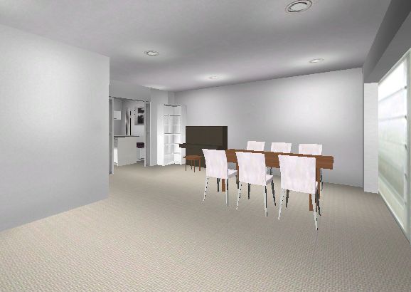

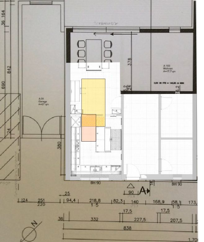

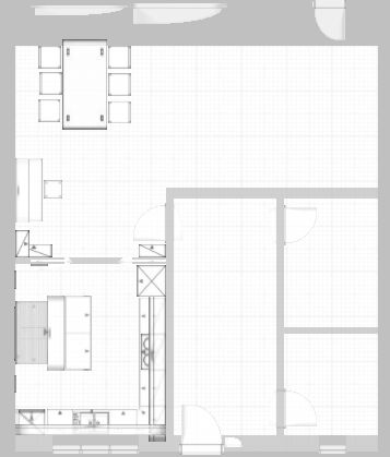

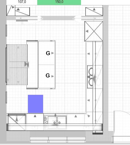

Und, mal als Beispiel, wenn meine Planung gespiegelt wird:
Original .. Laufweg durch die 150 cm breite Trenntür ist auch offener Laufweg im Essbereich
Gespiegelt ... Laufweg Orange aus Küche geht geradeaus in Gelb Essbereich über .. ist aber keine gerade Linie mehr, da dort dann Klaviersessel etc. stehen.
Auch, wenn man auf der Küchenbank sitzt, wird man eher an die Wand zur Garage gucken, wenn man schräg aus der Küche rausguckt.

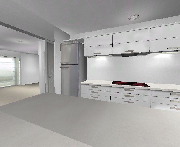

Wir haben heute sehr lange über Kesrtins Vorschlag nachgedacht und festgestellt, dass eine spiegelverkehrte Drehung der Küche für uns nicht in Frage kommt.
1. der Blick aus dem Wohnzimmer würde immer auf die Insel fallen und diese wird bestimmt häufiger unaufgeräumt aussehen als der Kochfeld/KS Bereich, da wir zwi kleine Kinder haben und meistens nur abends zum Aufräumen kommen.
2. Wir wollen die Abluft nicht dort langlegen und daduch die OS twilweise unbrauchbar machen und ausserdem habe ich mich wie bereits erwähnt in die neue DAH von Neff verliebt und neben der würden OS vielleicht nicht so gut aussehen (wobei der der Variante genug Platz wäre um eventuell auch nachträglich welche anzubringen.
3. Ich habe mal die Tiefe vom Klavier mit Hocker gemessen und bin bei 70cm gelandet... dh der Laufweg bliebe frei und nur wenn jmd gerade spielt, würde der Hocker etwas in den Durchgang reinrücken
also diese Variante favorisiert mein Mann, weil einfach die Sitzbank total genial ist.
Ich mag die zweite Variante mehr, weil
1. Geschirr und Besteck (in Insel geplant) besser vom GSP erreichbar sind
2. GSP erhöht
3. bessere Aufteilung der US planunten (also am Fenster)
Blende
60 GSP
US 60cm unter der Spüle
US 100cm 2-2 für Vorräte
US 40cm MUPL
Variante 2 stelle ich seperat ein
so, was denkt ihr?
Variante 1 oder 2?

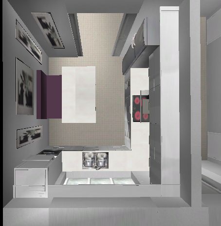

hier die 2. Variante
die Insel ist an die Wand gestellt und gedreht
trotzdem mit der schönen Sitzbank von Kerstin nur dieses Mal mit nur einem Auszug, da an der Wand
