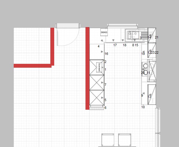

es gibt News von unserer Küche!
Wir haben jetzt zwei nahezu identische Angebote von Schüller und Nobilia . Die Unterschiede sind überschaubar:
- Einmal Spülenunterschrank mit Mülltrennauszug (Nobilia), andererseits "leerer" 120er Eckunterschrank mit 60er-Tür wegen Kollisionsgefahr zwischen Spülamatur/Fenstervorderkante. Das Argument des Schüller-Planers für den größeren Spielraum des Spülbeckens dank UNtoter Ecke leuchtete mir ein, andererseits gefällt uns der Nobilia Müllauszug-Spülenunterschrank.
Aber vielleicht ist unsere spezielle Fensterposition (VK Fensterflügel 68cm von Außenwand) ja eine Ausnahme für die Regel "Tote Ecke, gute Ecke"??
- Ohne exakte Aufmaßnahme bereits eingeplante und eingepreiste überbreite Arbeitsplatte und Ausgleichsprofile beim Schüller-Angebot für zwei Schenkel der U-Küche. Der planende Tischlermeister ist der Meinung, niemals einen so exakt gemauerten/betonierten Raum vorzufinden, in den eine rechtwinklige Küche passt.
Was ist zu dem Punkt Eure Erfahrung?? Kommt nach dem Kaufvertragsabschluss bei der Aufmaßnahme garantiert die Überraschung, dass eine U-Küche mit zwei Stück teuren überbreiten Arbeitsplatten bestellt werden muss, weil ansonsten hässliche Spalten entstehen? Oder wollte uns der eher wenig motivierte, aber sehr erfahrene Küchenplaner da etwas einreden?
- Schüller käme komplett mit Siemens -Geräten ohne DAH, Nobilia mit einem Gerätemix aus Neff , AEG und Bosch inkl. DAH.
- Schüller mit Resopal-Front, Nobilia aus Schichtstoff
Der Preisunterschied beträgt bescheidene 300 Euro, wobei das Gefühl bleibt, die Nobilia 'Pia' mit 7800 Euro zu teuer angeboten bekommen zu haben. Preistreiber könnten bei beiden Angeboten einzig die Hängeschränke mit Teilverglasung sein. Ansonsten sinds ausschließlich Schubläden und Klappfächer, genau wie bei Vanessas Entwurf...
Wellmann hat leider die uns vorschwebenden Dekorfarben (Korpus Kernbuche oder Kernahorn, Front Magnolie) nicht im Angebot. Da hat uns der Inhaber des kleinen Küchenstudios auf das neue Modelljahr verweisen. Schon in zwei Wochen soll von Wellmann nämlich bekannt gegeben werden, welche Farbkombinationen in Zukunft bestellbar sein werden.
Interessant fand ich, dass jeder der Berater nach einem planerischen Mangel an Vanessas Entwurf suchte. Keiner hat irgendwas gefunden...! :top: Der Studioinhaber gab sich augenscheinlich besonders viel Mühe dabei und fand nur Argumente, warum die von uns mitgebrachte Planung praktikabel und durchdacht ist. Also super Arbeit, herzlichen Dank Vanessa!:goodjob:
Hier nochmal der Entwurf, auf dem unsere Angebote basieren.
Liebe Grüße
msbing

AW: Küchenplanung für DHH mit besonderen Ansprüchen?
Ich habe in meiner langen Laufbahn nur 2 (von mehreren 1000) rechtwinklige Küchenräume vorgefunden. Einen in einem renovierten Bauernhaus und meinen eigenen. Hier hatte ich den Maurern angedroht, sie mit den Arbeitsplatten zu erschlagen, wenn der Raum nicht rechtwinklig wird. Sie haben's mir wohl geglaubt ;D. Andererseits sind Räume, deren Unwinkligkeit nur durch tiefere Arbeitsplatten ausgeglichen werden kann, doch eher selten.
Die Schüller ist sicherlich die hochwertigere Küche. Daher würde ich ganz klar hierzu tendieren.
55.776
Wenn ihr von Schüller die C2 (System 780) mit Korpus 78 cm angeboten bekommen habt, dann würde ich die Schüller auf jeden Fall vorziehen. 6-rasterig ggü. 5-rasterig bei Nobilia --> Korpushöhen - Rastermaße - Auszugs-Innenmaße - Stauraumplanung
Ich versteht nicht ganz, was du mit der Fensterproblematik meinst (68 cm VK?). Gehe aber mal davon aus, dass bei Schüller ein Spüleneckschrank nach diesem Muster:
angedacht ist. Da man da ja trotzdem ein Müllsystem reinsetzen wird, ist die Ecke im Grunde genauso tot ;-)
Das kann dann z. B.so ein Müllsystem sein.
