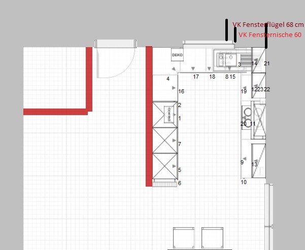

Nochmal zu der Fensterproblematik. Auf dem angefügten Originalzustandsbild kann man erkennen, dass momentan der Kühlschrank im Eck neben dem Fenster steht. Dorthin kommt später das Spülbecken, die Abtropffläche ins Eck gesetzt. Der Fensterausschnitt in der Wand hat VK einen Abstand von 60cm zur Kühlschrankrückwand; die Vorderkante des leicht geöffneten Fensterflügels befindet sich aber - wegen Rolladengurt und Fensterrahmen - ca. 68cm von der Kühlschrankrückwand entfernt. Weil dennoch etwas Kollisionsgefahr zwischen Amatur und geöffnetem Fensterflügel gegeben ist wollte uns der Schüller-Planer eben den "halbtoten" Eckschrank einbauen. Dass der Raum im Eck nur schwer erreichbar ist und defacto kaum genutzt wird ist uns klar, aber um unten flexibel mit dem Becken beim Einbau zu sein wurde eben der von Kerstin rausgesuchte Spülen-Eck-Unterschrank verplant. Wahrscheinlich würden wir uns so etwas in den Schrank einbauen: efftop.de zubehör für küche + bad +++ - 3-fach Trennung - Bio-Trio-Maxi 40 DT
Die etwas abgestuften Hochschränke gefallen uns zumindest digital ganz gut. Über den GSP würden wir den Kaffeeautomat und evtl. die Brotbox stellen wollen, damit wäre das schon von der Arbeitsplatte verschwunden. Außerdem macht die Abstufung den Nischenbereich zwischen GSP und Fenster etwas heller und weniger eng - und es kann nicht jeder behaupten die Skyline von NY in der Küche nachgebaut zu haben!!! ;D ;D
Zumindest bisher glaubten wir (und wahrscheinlich auch Vanessa beim planen) auf den Stauraum an dieser Stelle verzichten zu können...
Aber wenn ihr noch Anregungen, Ideen für unsere Küche oder auch Argumente gegen den halbhohen GSP habt freuen wir uns riesig von Euch zu lesen.

Hallo Msbing,
gibt es ein echtes Planungsbild von der Höhe der hochgebauten GSP? Denn der Alnoansatz dürfte eindeutig zu hoch sein für einen KVA ... der wäre nämlich bei ca. 145 cm. Ich hatte mit meinen 180 cm länger den KVA bei 125 cm Höhe, 145 cm hätte ich nicht haben wollen.
Man müßte jetzt wirklich mal ein genaues Planungsbild haben.
Mit dem geraden Spüleneckschrank (der ja nichts anderes ist als ein 45, 50 oder 60 cm Spülenschrank mit toter Ecke) ist nichts einzuwenden. Er gibt einem halt tatsächlich nachher die Flexibilität eine Spüle so in diesen Eckbereich zu setzen, dass man einerseits noch gut davorsteht und andererseits Sachen wie Fensterflügeln mal noch 5 cm ausweichen kann ohne ganze Schränke zu zerschneiden :cool:
