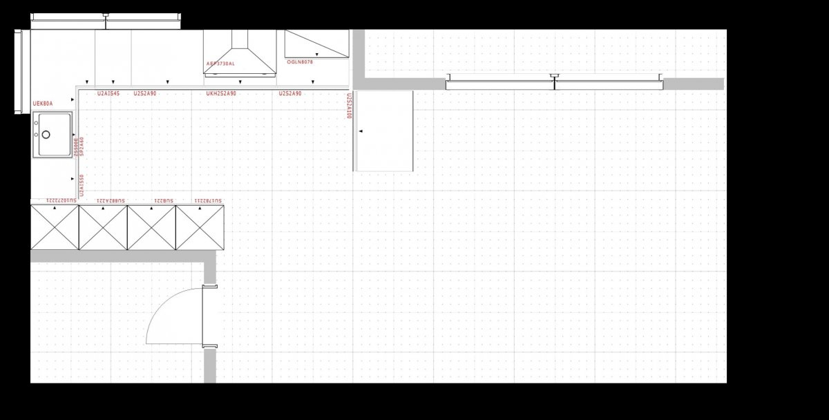

Schöner Etagengrundriss, gefällt.
Wenn ich es richtig verstehe, wollt ihr die Halbinsel zwischen Küche und Tisch nicht mehr.
Ich habe mir deine Planung angeschaut, etwas ungewöhnlich. MUPL am Zeilenende macht keinen Sinn, dito ein GSP am anderen Ende der Zeile.
MUPL sollte im Arbeitsbereich sein.
Ich würde trotzdem "Schränke an der Wand lang" planen. Denn ich finde Eckfenster, die auf der einen Seite "nackt" sind, nicht so schön.
Ja, Häcker bietet 75cm tiefe US an. Einziges Problem wäre die Haube. Entweder Muldenlüfter , oder das Kochfeld wird tiefer zur Wand eingebaut und die Haube hinten etwas unterfüttert. ich bin kein KFB, genaues weiß ich nicht, hab's nur hier im Forum gelesen.
Wenn ihr bereit sein, die Speisewand mit Trockenbau einen Tick zu verlängern, dann würde ich es so planen.
Die HS Zeile stimmt mit der Rasterung nicht ganz, das macht dein KFB besser. Die Mikro (hinter Lufttür) über dem GSP.
Ob die Spülenzeile 10cm tief sein muß, hängt davon ab, ob ihr Wasser/Abwasser auf Putz oder unter Putz verlegt wird.

Es käme über dem Kochfeld auch ein Lüfterbaustein oder eine Decken DAH in Frage

MUPL ist ok, habe verstanden. Also, ob wir den GSP an die Wand bekommen, hängt ja vom Wasser, Abwasserschlauch ab. Muss ich mit dem Installateur besprechen, da zur Zeit unter dem Fenster in der Ecke alles ist.
Was ist den KFB??
Ja die Halbinsel soll weg, aber dafür an der Wand einen Auszugsschrank, qausi als Ersatz.
Die Wand künstlich verlängern finden wir aus dem Grund nicht schon, da man dann, wenn man die Türe reinkommt, so eine blöde Ecke hat.
Da wollen wir es uns so einfach, wie nur möglich machen bzw. soll ja auch ins Budget passen. LG Frank
Der GSP ist mit Schläuchen angeschlossen, die je nach Gerät & Hersteller bis zu 4m lang sein können.
Wenn ihr statt 120cm Kühli&TK einen 90cm breiten Frenchdoor wählt passt es wohl auch ohne die Ecke, wobei ich nicht glaube, dass die gross stören würde.
Danke, also der Kühlschrank soll ein eingebauter ganz normaler 60cm breit, aber 178cm groß sein. ohne TK. Die Wand ist genau 231cm lang. Da fehlen halt die paar cm. Ist jetzt halt eine Überlegung Wert.

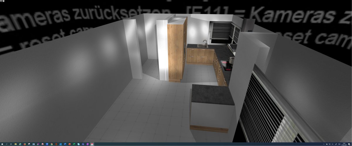

stelle bitte Ansichten und ein Grundrissbild deiner Planung ein, nur wenige haben den Planer auf ihren Geräten bzw Lust, die Dateien runterzuladen, nur um zu kommentieren.
Hallo Evelin, anbei die Fotos. Den schönen Eckschrank, den Du genommen hast, ist in der neuen Version nicht mehr verfügbar, würde diesen aber gerne nehmen wollen.
Frank
bitte drehe deine Planung, alle pläne immer gemäß dem Etagenplan ausrichten. Außer deinem threads gibt es x andere, die wir uns anschauen.
Im Planer gibt es in der Rubrik Unterschränke, ganz unter den Begriff "Blenden". Das unterste Modul ist das tote Eck. Leider sind die neueren ALNO Planer so ausgelegt, dass sie die Planerei nur erschweren (zB schwarzer Hintergrund, kleine Symbole, usw), weshalb wir die alten planer benutzen. Gäbe es nur noch die neuen Planer, wäre zumindest ich nicht mehr aktiv.
