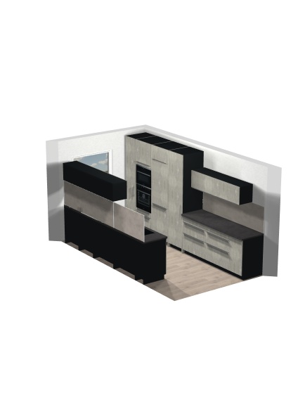

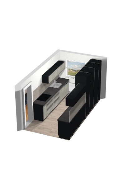

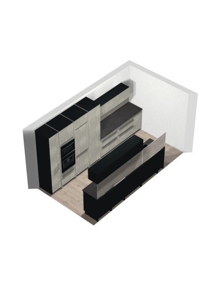

Hallo Zusammen,
ich habe schon eine Weile in eurem Forum mitgelesen und würde euch nun gerne unsere Küchenplanung vorstellen und nach eurer Meinung fragen.
Es handelt sich hier nicht um einen Neubau, das Haus wird aktuell renoviert und in diesem Zusammenhang wurde die alte Küche entsorgt. Die Anschlüsse sind alle fix und können nicht mehr geändert werden.
Ich und mein Mann, beide Mitte 30, erwarten aktuell unser erstes Kind, mit Termin Ende Dezember, daher haben wir leider auch etwas Zeitdruck bezüglich der Umsetzung.
Wir haben die Küche bereits komplett geplant und gemeinsam mit einem Küchenstudio nochmal etwas überarbeitet. Hochgeladen habe ich euch die Daten aus dem Online Konfigurator des Küchenherstellers da wir die Unterlagen nicht mitbekommen haben.
Hier kann leider nicht alles ganz genau wie geplant dargestellt werden, daher die wichtigsten Fakten:
-Gesamtfläche Küche 10m2
-Zwei Zeilen sind geplant
-Korpushöhe 78cm, Arbeitshöhe 90cm
-Oberschränke und Hochschränke sind grifflos, Unterschränke mit Griffleiste wg besserer Aufteilung
-Oberschränke haben UV-Lackfronten in onyxschwarz mit Antifingerprint, der Rest hat Kunststoff-Fonten Beton quarzgrau
-Sockel und Griffmulden auch onyxschwarz
-Rückwand mit Relingsystem neben den Hochschränken
-Rückwande enden jeweils auf Höhe der Hochschränke bzw. Oberschränke (Türseite), konnte im 3D Planer nicht umgesetzt werden
-Genau Bezeichnung der Schränke/ Aufteilung ist im Planer aufgelistet
-Küchengeräte:
Miele DGC 7460 (Combi-Dampfgarer)
Siemens CN878G4B6 (Backofen +Mikrowelle + Pyrolyse + Dampf)
Miele KFN 37282 (Kühl-Gefrierkombination)
Miele G5260SCVI (Geschirrspüler)
Bora Pure (Kochfeld mit Induktion + Muldenlüfter )
Online mit 16%MwSt. ~10500€
-Arbeitsplatte Naturstein Strasser Black Tea
-Theke in Holz-Nachbildung soll ganz rechts gegenüber der Tür (im Plan nicht enthalten) an der Wand angebracht werden, d.h. die Arbeitsplatte verläuft auf dieser Seite nur über die zwei 80er Schränke und daneben wird die andere, etwas höher aufbauende Platte eingesetzt
Was haltet ihr von der Planung? Habt ihr Verbesserungsvorschläge?
Wir haben auch bereits zwei Angebote der identischen Planung vorliegen:
-XXXLutz 22.500€
-Küchenstudio/Mittelstand 23.000€ inklusive etwas Zubehör für die Auszüge und das Relingsystem
Findet ihr den Preis angemessen, günstig oder eher zu teuer?
