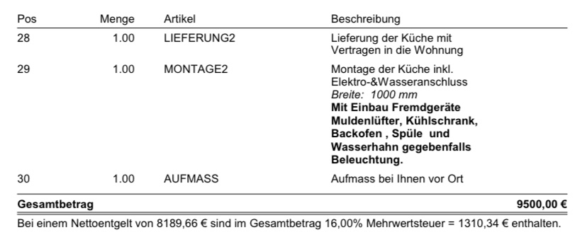

Und, dann fällt mir gerade auf, dass die Summe vom Alt-Angebot mit 16% MwSt. gerechnet ist. Das Angebot ist wohl neu ausgedruckt worden?
ac0062fe-bfc5-407d-bdc2-e6180fdfcb7b-jpeg.309130
Dann müsste es ja ursprünglich 9745,70 Euro gewesen sein. Differenz also nicht 1700 sondern 1584 Euro.
Geht man noch davon aus, dass es seit dem Ursprungsangebot 2 Preiserhöhungen von ca. 5 % gegeben hat, dann reduziert sich der Preisunterschied auf ca. 550 Euro.

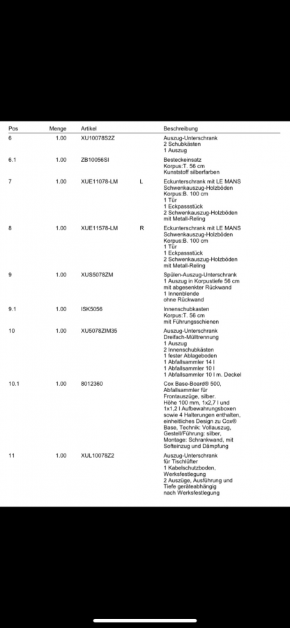

Hallo Kerstin
Position 7 und 8.
46cm sollten laut Planer passen. Ubertiefe APL von 80cm kommt ja auf der Fensterseite hinzu. Spüle die eingebaut werden soll Blanco Metra XL.
Das alte Angebot wurde vom Planer rübergeschickt weil ich die Unterlagen aktuell nicht finde. Die 16% stehen nur symbolisch da wegen der System Umstellung. Preis Ende 2018 war 9500€ inkl. MwSt 19%.

die MwSt. Differenz macht bei 11.000 Euro aber nur 277,00 € aus, das ist wohl eher eine zu vernachlässigende Größe...

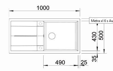

Pos. 7 und 8 habe ich in der Textwüste auch gefunden, aber nicht in den Zeichnungen der Altversion. Da hast du wohl falsche Zeichnungen hochgeladen.
Spüle METRA XL 6 S
Einbauzeichnung:
Da hat allein das Becken eine Tiefe von 43 cm ... wie das in einen Spülenschrank mit Tiefe 46 cm passen soll ... das soll dir mal jemand erklären.

Der Auszug hat dann nur eine andere Tiefe, damit der Ablauf (Sifon) montiert werden kann. Der Schrank selber (Korpus) bleibt unverändert wie die anderen Schränke.
ThomasG
165
Genau wie Wolfgang sagt.
Ich meine der obere Auszug ist dann verkürzt bzw. Hat eine aussparung für den syphon der dann kommt.
Wurde jedenfalls von der Planerin so abgesegnet.
