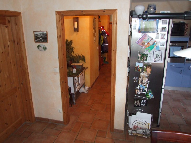

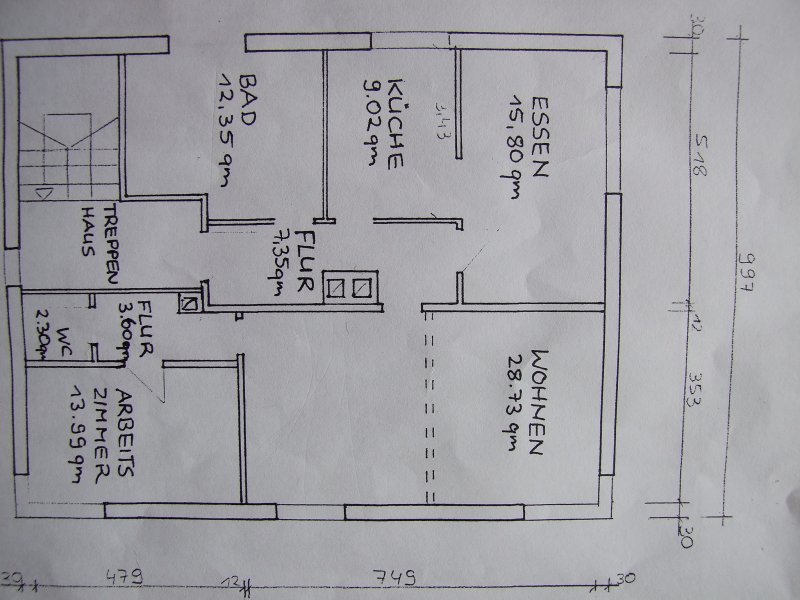

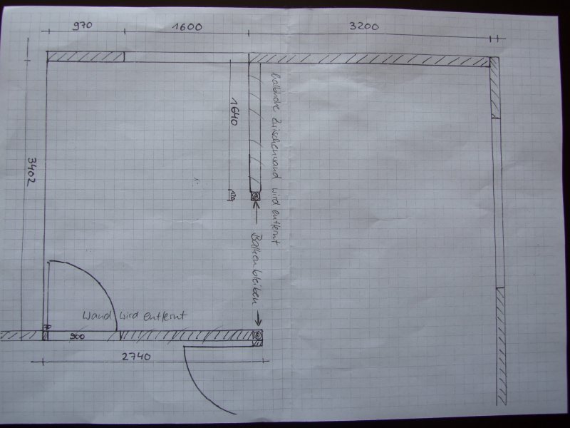

    Hallo und Guten Abend an alle KüchenplanerInnen und -profis,
    seit ein paar Tagen bin ich auch angemeldet und freue mich schon über die Entdeckungen der letzten Tage.
    Was treibt mich hierher? Eine Neugestaltung unserer Küche ist schon länger immer mal wieder im Gespräch. Nachdem wir aber nun seit einiger Zeit dem Kochfeld mit gezielten Hieben zum Arbeiten verhelfen müssen, ist die Zeit wohl endgültig reif...
    Warum wir uns bisher davor scheuten: weil es nicht mit dem Möbeltausch an sich getan ist (was für sich allein schon eine Aufgabe ist, wie ich inzwischen mitbekommen habe).

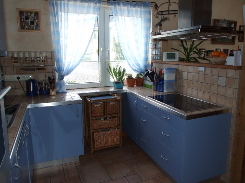

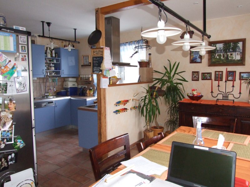

    Das Haus haben wir vor ca. 12 Jahren gekauft und um-/ausgebaut. Die Küche besteht seither aus der damals relativ neuen Junggesellenküche meines Mannes, an die wir noch ein paar Teile anstückeln konnten. Inzwischen platzt sie aus allen Nähten, kein Stauraum (ich bin zwangsläufig Meisterin im Stapeln aller Art), keine Arbeitsfläche... Schön ist anders.
    Wir möchten im Zuge der Renovierung den Raum umgestalten und einen Teil des angrenzenden Flurs hinzunehmen. Hier befindet sich die Esse, wo wir einen Kaminofen anschließen möchten. D.h., eine Wand muss weg. Die halbe Wand zwischen Küche und Eßzimmer soll ebenfalls weichen. Problem hier: Die beiden Balken müssen im Raum stehen bleiben. Das Fenster wird erneuert u. kann an erforderliche Arbeitshöhe angepasst werden. Die Anschlüsse für Wasser u. Strom sind relativ flexibel, sollten aber zumindest in der gleichen Ecke bleiben.
    Wir waren schon zur Beratung in einem Küchenstudio, sind aber noch nicht so ganz glücklich mit dem derzeitigen Stand. Ich habe mal versucht, diesen Plan (Schüller C2) nachzustellen. Wahrscheinlich erheitert Euch der Anblick, aber ich bekomme es nicht besser hin. Das Bild der Draufsicht klappt gar nicht. Die o.k. Meldung kommt, aber das Bild selber ist grau. Man erkennt lediglich die Zahlen, das nützt aber sicher wenig. Was mache ich da falsch?
    An Geräten sind vorhanden und sollen trotz vorhandener kleinerer optischer Macken weiter genutzt werden:

    Würdest du noch bitte die Maße des Fensters oder der Tür planrechts angeben, mit dem Abstand zur planoberen Ecke.
    Ebenso benötigen wir die Maße des Kamins und des bereits vorhandenen Ofens. Nach dem Grundriss zu urteilen werden dann Flur, Küche und Esszimmer ein"Allraum". Welche Möbel (bitte mit Maße) sind vorhanden und sollen untergebracht werden.
    Edit: Wo befinden sich die Heizkörper und welche Maße haben diese. Ebenso bitte die Angabe vorhandenen Anschlüsse (Spüle und Herd).

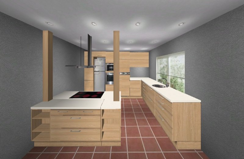

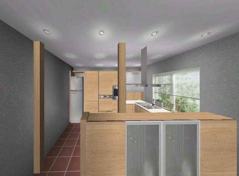

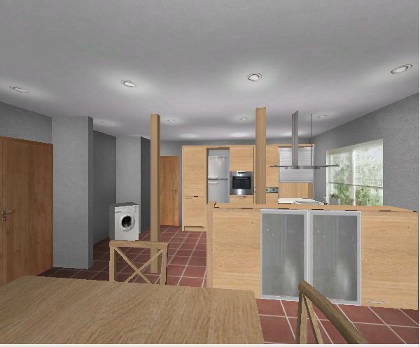

    Mal ein paar Bilder:
    Zum einem eine Ansicht der von Dir angehängten Planung, zum anderen der Grundriss nach dem skizzierten Umbau. Dabei hab ich noch die Position der Tür zum Wohnzimmer geändert, die laut Fotos nicht im Flur ist (dort wurde sie aber im Grundriss angezeigt), sondern im Esszimmer.
    Zum Grundriss bzw. dem Umbau:
    Ich vermute mal, Ihr wollt die Wand zum Flur weghaben, um den Ofen in den Raum miteinzubeziehen, oder? In dem Fall würde ich aber auch die Esszimmertür samt Wand raushauen und den Balken frei stehen lassen. Andernfalls habt ihr eine Tür direkt neben einem Durchbruch, das sieht merkwürdig aus.
    Eventuell baut ihr stattdessen lieber auf Höhe der Trennwand zwischen Bad und Küche eine Tür ein, die den "neuen Raum" vom Flur trennt.
    Zur Planung:
    Wenn Ihr umbaut wie angedacht bzw. wie grad von mir ergänzend skizziert, würde ich - wenn die sein soll - eine Insel genau zwischen die beiden Balken setzen, die jeweils als Abschluss dienen.
    Ein Balken frei und einer in der Theke wie in deiner Planung ist optisch nur wenig ansprechend. Und auch nicht wirklich sinnvoll: Der Durchgang vom Esszimmer ist wie jetzt zwischen den Balken, also direkt neben der Tür, also zweimal der gleiche Weg nebeneinander.
    In dem Kontext verstehe ich auch nicht ganz, wieso ihr die Halbwand raushauen wollt, wenn ihr an die gleiche Stelle wieder eine "Frittentheke" setzt ;-)
    Ich hab dir mal ganz grob und auf die Schnelle basierend auf deinem Plan visualisiert, wie es anders aussehen könnte, also mit Insel zwischen den Balken. Vorteil neben der Optik: Statt einer weiteren toten Ecke hast du an der Wand planoben Platz für weitere Auszugsschränke.

    Zimmertausch - hatten wir auch schon angedacht, aber wieder verworfen. Zum einen bekommen wir die Möbel nicht unter und außerdem finden wir die Reihenfolge Eßzimmer/Küche/Wohnzimmer nicht stimmig. Ist zwar vielleicht nur eine Frage der Gewöhnung?
    Wand zum Flur stehen lassen/Tür zumauern - das war unser erster Gedanke. Warum wir überhaupt die eine Tür vom Flur aus erhalten haben ist uns heute ein Rätsel. Aber die Wand muss weg, sonst steht der Kaminofen einsam im Flur. Den Ofen selber haben wir noch nicht, da sind wir auch noch auf Suche. Der neue Küchenherd vom Foto dient nur der Deko (Kommt im Zuge der Arbeiten aber in den Garten und erhält hoffentlich dort auch ein Dach über dem Kopf und einen Backofen an die Seite).
    Wir haben es praktisch so geplant, wie pari79 es beschrieben hat. Die Wand inkl. beider Türen in Eßzimmer bzw. Küche wird entfernt und eine Tür zwischen den verkleinerten Flur und Küche/Eßbereich eingesetzt. Ob der kleine Mauervorsprung Ecke Flur/Eßbereich/Wohnzimmer stehen bleibt ist noch zu überlegen. Stimmt, der Grundriss passte nicht. Ich hab´ ihn nochmal aktualisiert.
    Heizung ist im Küchenteil nicht vorhanden, lediglich im Eßbereich unter dem Fenster. Dieses (= planrechts?) ist ca 225 x 140. Die Heizung ist gleichfalls 225 lang.
    Die Verlegung der Insel zwischen die Balken ist eine interessante Idee. In der Praxis aber ungünstig, da der Tisch im Eßbereich dort steht. Sitzen wäre sicher noch möglich (Abstand ca. 80 cm zwischen gedachten Schränken u. Tisch) aber ein Durchgang oder das Öffnen der Schränke wohl schwierig. Allerdings könnte ich so das Thema mit den unterschiedlichen Höhen der APL einfach lösen. Von daher werden wir nochmal drüber schlafen.
    Die Halbmauer ist halt eben nur eine Mauer, die zwar Sichtschutz bietet, aber keinen Stauraum. In den Schränken der Inselrückseite hoffe ich, einiges an Geschirr unterzubringen. Im ersten Plan war die Insel auch auf einer Höhe. Aber die höheren Schränke bieten doch zumindest etwas Sicht-und Spritzschutz.

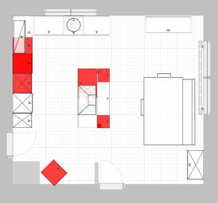

    Morgen versuche ich, den Raum inkl. dem Teil des hinzukommenden Flures im Alnoplan darzustellen. Ich hoffe, dass es klappt.
    Hat noch jemand eine Idee, weshalb ich den Grundriss und die Ansichten aus dem Alnoplan nicht korrekt abspeichern kann? Wie gesagt, auf den Bildern sind nur die Nummern der Artikel bzw. eine graue Seite zu sehen.

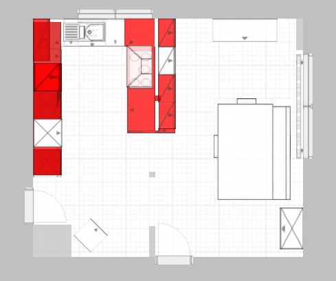

    Ich hab mal beide Planungsansätze auf die Schnelle in deinem Grundriss eingezeichnet. In der V1 siehst man ganz gut, was ich meinte: Ein breiter Durchgang, von einem Balken unterteilt, links davon "verloren" der Ofen. Dazu würde die "Frittentheke" den Küchenbereich weiter abtrennen ...
    Ich finde, dafür steckt ihr zu viel Mühe in die Wanddurchbrüche, zumal du die Hochtheke auch einfach vor die Trennwand stellen könntest. Dafür müsste die ja nicht raus.
    Bzgl. der "mittigen Insel": Wie tief man die Schränke macht, entscheidet man natürlich so, dass der Esstisch nicht negativ tangiert wird. Auch ein paar offene Regale für alles was man beim Essen gern schnell zu Hand hat (Tischsets, Untersetzer, Servietten) könnte ich mir da vorstellen, vielleicht mit ein paar Körben als "Schublade".
    Bzgl. Stauraum seh ich wenig Probleme: Du kannst so die Wand planunten auf 3,40m Breite komplett mit Hochschränken bestücken (in der Ecke einen Ulla-Schrank) und hast immer noch genug Arbeitsfläche, dazu weitere Unterschränke mit Auszügen, wo sonst eine tote Ecke wäre ... Da geht ne Menge Geschirr unter ;-)

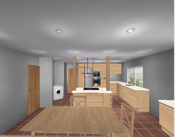

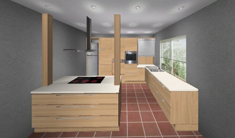

    Hier mal ein Versuch:
    - Wie gewünscht Insel 5er Raster, an der Wand 6er Raster
    - Ulla-Schrank nicht realisiert, um mehr Arbeitsfläche zu haben
    - Der Schrank neben dem Kühli ist nur noch 45cm breit, ebenfalls um auf der anderen Seite mehr Arbeitsfläche zu gewinnen, für Staubsauger etc. müsste das reichen.
    - Statt schmaler Unterschränke mehr breite
    - Geschirrspüler und Backofen/Mikro getauscht.
    Ist der geöffnet kannst Du nun vor der Spüle stehen und von da vorgespülte Sachen einräumen, ohne dir eine "Tröpelstraße" durch die Küche zu ziehen ;-)

    *2daumenhoch* Gefällt mir gut.
    • der GSP benötigt auf der rechten Seite einen Stützwange
    • runde Spülen sind unpraktisch
    • Esstisch benötigt minimum 300cm in der Raumbreite - bei der Inselplanung darauf achten.

    Wo soll denn die Küche enden? In Höhe des zweiten Balkens oder am Kamin und kommt dann in Richtung Flur eine Tür oder bleibt alles offen?
  18. cospi
    cospi Mitglied
    Seit:
    2. März 2013
    Beiträge:
    18
    AW: Küchen(alb-)traum ...
    also wir tendieren der Optik wegen nun tatsächlich zu der vorgeschlagenen echten Insel zwischen den Balken. Die dabei möglichen verschiedenen Arbeitshöhen kämen mir auch sehr gelegen. Ich habe den Raum nochmal angepaßt: Wand weg, Flur inkl. Esse dazu u. die beiden Türen eingefügt (1 x Richtung restl. Flur, 1 x Ri WZ) sowie den Eßbereich hinzugenommen. Planoben steht ein Sidebord, planrechts unten ein Schrank. Diese Möbel sowie der Tisch (100 x 180) + min. 4 Stühle müssen mit untergebracht werden.
    Die Waschmaschine ist übrigens der Kaminofen. Habe nichts passenderes gefunden.
    Der Ofen ist auch noch so ein Punkt: Der Abstand zur Insel beträgt > 80 cm, wäre demnach o.k. Wie ist es aber mit der Hitzeentwicklung? Wenn wir am Herd stehen, hätten wir den Ofen ziemlich dicht im Rücken bzw. seitlich nah. Eigentlich sollte ja nur das Kochgut im Topf gar werden :rolleyes:
    Unschlüssig sind wir nun wirklich noch wegen dem Abstand Insel/Eßtisch.
    Beziehen sich genannten 300 cm rein auf die Maße des Tisches mit Stühlen etc. oder ist die Raumbreite gemeint? Wenn ich nun die Tischbreite mit Bank/Stühlen mit 200 cm rechne u. die Schränke an der Insel mit ca. 40 cm, bliebe ein Durchgang von ca. 55 cm. Nicht sehr viel... Auszüge gingen schonmal nicht auf, jedenfalls solange jemand am Tisch sitzt. Gibt es überhaupt Schränke mit der geringen Tiefe mit Auszug? Bei unserer Version vom Küchenstudio waren an der Theke ja Oberschränke geplant.
    Ob ich mich mit den offenen Regalen anfreunden kann, weiß ich noch nicht. Kann mir schon vorstellen, was da dann wieder alles landet...
    Den Stromanschluß für die Kochplatte könnten wir über die Decke ziehen u. am Balken entlang legen. Das ginge.
    Spüle möchte ich auf jeden Fall mit Abtropffläche. Ich habe trotz GSP ständig was abzuwaschen bzw. abzutropfen (Messer, Salatschleuder, Schüsseln vom Obstwaschen etc.)
    Der Tausch der Geräte ist auch schlüssig. Vorspülen mache ich zwar so gut wie nie, aber ein kürzerer Weg vom Müll zum GSP kann auch nicht schaden.
    Wo planen wir den DGC ein (also zunächst das leere Fach)? Über dem GSP? Oder wird das zu hoch? Das Saubermachen soll ja so eine Sache sein ...
    Naja, Hauptfrage nun erstmal: würde der Platz zwischen Insel u. Eßtisch genügen?
    Bitte um Eure Meinungen - Danke!

    Freut mich, dass die Insel euch überzeugt hat, zumal sie bei der Raumstruktur nicht nur schöner sondern auch praktischer ist. Bsp: Geschirr vom Esstisch geht auf direktem Weg Richtung Spüle/Spülmaschine.
    Ob Spüle mit Abtropf oder nicht, ob Türen vor den Regalen oder nicht, das würde ich mal als Feintuning am Ende der Planung bezeichnen ;-)
    Die Regale haben aber ihren Grund bei der Insel. Ich hab ob der Raumtiefe den Inselschrank zum Esszimmer mit den Auszügen in der Mitte auf 37cm Tiefe gesetzt. Das ist Ikea-Faktum-Maß, entsprechend wirds das auch bei anderen geben, denke ich. Aber:
    Die Regal sind bei den Balken ausgeschnitten, sprich Auszüge oder so gehen nicht rein. Grund für diese Planung war der Platz zum Esstisch: Nutzt man die volle Tiefe bis zum Balken für Schränke und überdeckt den Hohlraum zwischen den Balken und Schränken einfach mit APL, geht die Insel entsprechend auch weiter in den Essbereich rein. Das könnte eng werden. So müsste es aber klappen. Türen gehen aber natürlich davor.
    Letztendlich - was die Tiefe betrifft - müsst ihr halt schauen, was der Wunschanbieter anbietet. Aber zur Not könnt ihr euch für das Stück auch beim Schreiner ein Regal machen lassen, das wird nicht die Welt kosten, dann einfach Türen vom Studio dranschrauben. Angesichts des Aufwands, den ihr betreibt, würde ich da nicht zu viele Kompromisse machen wollen.
    Dazu noch eine Frage: Wieso legt ihr das Herdkabel nicht in den Fussboden? Angesichts der diversen Wanddurchbrüche müsst ihr den doch sowieso neu machen, oder?

    300cm Raumbreite beziehen sich auf einen Tisch mit Stühlen - so dass man noch aufstehen kann und knapp hinter den Sitzenden durchkommt. Bei einer Bank reduziert sich das benötigte minimum um ca 40cm - Es wird bei euch also funktionieren.
    Zwischen Insel und Schrankwand wird allerdings ein sehr grosszügiger Durchgang entstehen - falls man den so nicht benötigt, könnte man Herdunterschränke auch in übertiefe wählen - so bliebe immernoch ein Druchgang von ca 100cm und man gewinnt wertvollen Stauraum.
