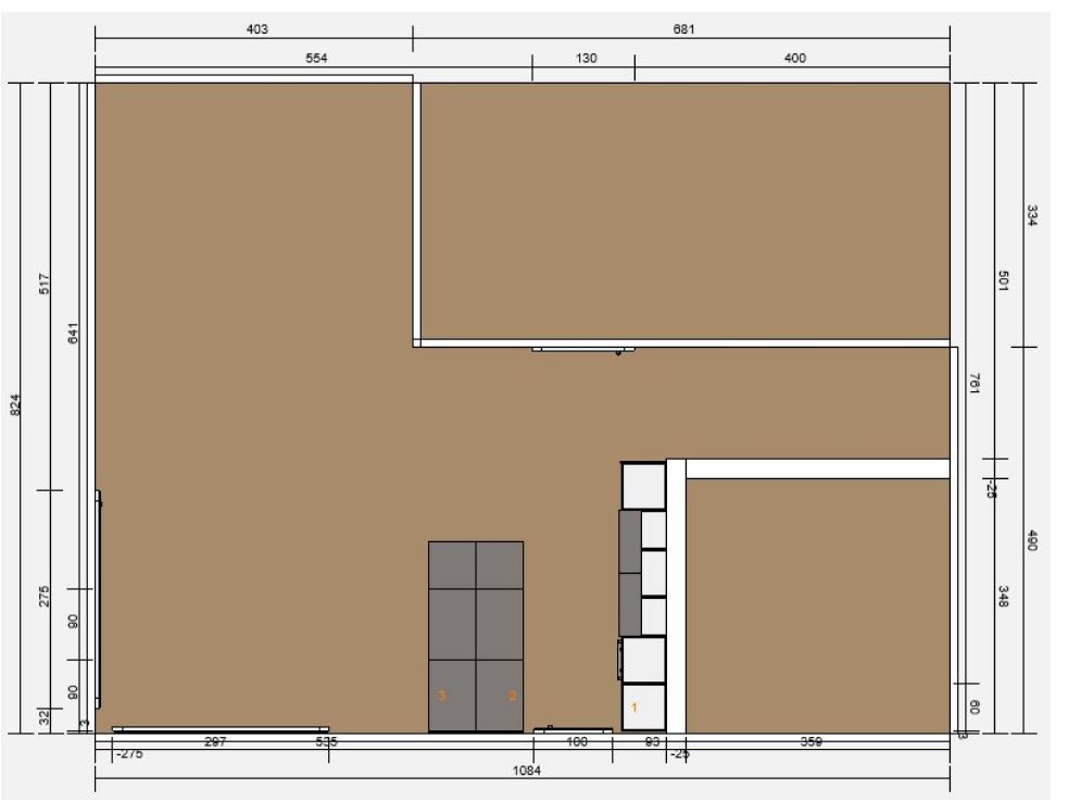

wir planen momentan unser Haus und befassen uns aktuell mit der Küche.
Bislang hatten wir immer mit einer Insel geplant, haben nun aber bei einer ersten (aufgrund der aktuellen Lage Online-) Beratung zu hören bekommen, dass der Koch-/Essbereich dafür nicht groß genug sei und mit einer Insel alles sehr "beengt" wäre.
Uns hat das etwas überrascht, da wir eigentlich fest mit einer Insel geplant hatten. Trotzdem sind wir jetzt etwas verunsichert und dachten uns, wir stellen das hier einmal zur Diskussion, um uns ein paar weitere Meinungen einzuholen von Leuten, die schon etwas mehr Küchen(pläne) gesehen haben als wir...

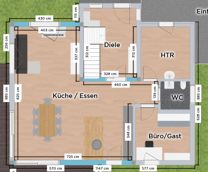

Der Hausgrundriss als solcher steht im Wesentlichen fest, einzelne Fenster/Türen können aber noch verschoben und/oder in der Größe geändert werden, wenn das hilfreich ist. Ggf. könnten in gewissem Umfang auch noch Wände verschoben werden.
Da wir noch ganz am Anfang unserer Planung stehen (und ich mich bei diversen online-Planern offenbar zu doof angestellt habe) entspricht der Grundriss der geplanten Küche leider nicht dem Standard, den ich hier in den anderen Planungssthreads gesehen habe. Ich versuche mich aber am WE einmal am Alno -Planer, konnte diesen aber bislang nicht zum Laufen bringen.
Die beigefügte Planung basiert ganz wesentlich auf der hier im Forum geplanten Küche von Pasta4711 (https://www.kuechen-forum.de/fertiggestellte-kuechen/kuechen-zweizeiler-mit-viel-platz-6683/), die uns von der Anordnung und Aufteilung wirklich sehr gut gefällt.
Wandzeile von planoben nach -unten: Kühlschrank, 2x US-80 (für Induktionsherd), HS-60 mit Backofen/Dampfgarer/Mikrowelle (max. 2 Geräte), HS-60 Vorratsschrank
Insel planrechts: US-60, 2xUS-90 (hier soll die Spüle hin)
Insel planlinks entsprechend
Wenn noch weitere Angaben fehlen, reiche ich die gerne nach. Bei unserem aktuellen Planungsstand würden uns aber wie gesagt zunächst einmal Meinungen interessieren, ob das mit einer Insel bei dem Grundriss überhaupt funktioniert oder wir komplett umplanen sollten.
Vielen Dank euch allen im Voraus!

Hallo und herzlich willkommen.
Der Platz für eine Insel ist mehr als ausreichend. Ich würde die Insel allerdings etwas anders stellen als in verlinkten Küche.
Insellänge zB 270cm plus Blende und Deckseite von planunten beginnend
Blende
60er GSP
60er Spülen US
60er MUPL
90er US
Deckseite
oder den GSP in der Wandzeile erhöht eingebaut, dann zB
90er Spülen US
45er MUPL
90er US
45er US
Die Wandzeile von planunten
Blende
60er HS mit GSP
60er HS mit BO
40er US
80er US mit Kochfeld
40er US mit KS
Deckseite
besser wäre aber, wenn die Wandzeile einen Tick länger ist, so dass man
60 - 60 - 45 - 90 - 45 - 60 = 360cm plus Blenden plus Verputz
das passt mit einem 90er Lüfterbaustein besser.

Hallo Evelin,
vielen Dank für deine Antwort und sorry für die späte Rückmeldung - Corona-Home Office und Kleinkindbetreuung lassen uns momentan nur wenig Zeit, uns um die Haus- und Küchenplanung zu kümmern.
Zuerst einmal danke für die Einschätzung, dass der Platz für eine Insel ausreicht, das berühigt uns schon etwas. Ich fürchte, die Wandzeile lässt sich in der Länge nicht mehr verändern, da sich zwischenzeitlich die Diele noch etwas verlängert hat und sonst der Durchgang dort sehr eng wird. Aber die Verlängerung der Insel auf 2,70m werden wir definitiv machen.
Da wir gerne eine grifflose Küche hätten, würden wir die planrechte Inselseite momentan eher so planen (von planunten):
Blende
30er Handtuchhalter (belüftet)
60er GSP
60er Spüle
60er MUPL
60er US
Deckseite
Planlinke Inselseite:
Blende
90er US
2x 60er US
60er Weinkühlschrank
Deckseite
Bei der Wandzeile: grundsätzlich fände ich es schon schön, den GSP etwas erhöht dort einzubauen, allerdings fehlt mir dann der Platz für einen "richtigen" Vorratsschrank. Und ist ein 40er KS nicht etwas schmal? :rolleyes:
Daher würde ich die Wandzeile momentan so planen (von unten):
Blende
60er HS für Vorräte
60er HS mit Backofen/Dampfgarer-Kombi (und zweitem Backofen/Microwelle?)
2x 80er US mit Kochfeld
60er HS mit Kühl-Gefrier-Kombi
Zu den Oberschränken in der Wandzeile hätte ich noch eine Frage: bei meinen bisherigen Gesprächen im Küchenstudio wurde mir davon abgeraten, die OS auch in 60cm Tiefe zu nehmen (bzw. gesagt, das ginge gar nicht? :think:), da das unpraktisch sei und man sich regelmäßig den Kopf stoßen würde.
Nun verstehe ich das Argument, optisch gefällt es mir allerdings um Welten besser, wenn ich eine einheitliche Front hätte und nicht die OS nur 45cm tief wären. Gibt es hier praktische Erfahrungen zu 60cm tiefen Oberschränken über dem Kochfeld? Ich würde diese natürlich eher hoch ansetzen, d.h. Unterkante der Schränke zB auf 1,80m Höhe (ich bin ca. 1,85m). Wir haben momentan eine DAH in 1,79m Höhe, die allerdings ca. 6cm nach hinten versetzt ist; hiermit hatte ich noch nie Probleme. @Pasta4711 , hast du mit deinen Oberschränken in der Praxis irgendwelche Probleme beim Kochen? Könntest du mir freundlicherweise sagen, in welcher Höhe die OS bei dir angebracht sind (und wie groß ihr seid)? Wenn sonst noch jemand Erfahrungen oder Meinungen hat, nehme ich die natürlich auch gerne.
Wir sind nächstes Wochenende nochmal im Küchenstudio, dann kann ich hoffentlich auch mal wieder eine ordentliche Zeichnung einstellen...
Vielen Dank und schönen Sonntag!
