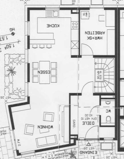

der Plan vom Architekten ist uns nicht so ganz geheuer, da wir den Herd nicht in der Seitenfront möchten. würde ja die ganze Front unterbrechen, zumal wegen der Kopffreiheit überm Kochfeld... Und der Kühlschrank ist definitiv auch zu weit weg vom normalen Laufweg.
Ein Küchenplaner hat uns nun vorgeschlagen das Kochfeld unterm Fenster seitlich zu machen. Und den Kühlschrank ungefähr da wo das Kochfeld eingezeichnet ist. Er hat auch die Insel weiter raus gezogen, so dass diese direkt am Fenster zum Essplatz hin abschliesst. So könnten unten noch Schränke genutzt werden, um Geschirr dort zu verstauen und bequem dann zum Esstisch zu bringen.
Das Kochfeld in die Kücheninsel, da haben uns diverse Leute von abgeraten, da es ja spritzt und wenn man dort auch Sitzplätze hat, dann wäre das weniger optimal..
Da ich mir vorstellen kann an Stelle der geplanten normalen Fenster auch längliche und weiter oben liegende zu nehmen, wäre das mit dem Kochfeld dort sicher eine machbae Alternative.
Gibt es andere Ansichten, Meinungen, Vorschläge dazu? Was mich etwas unsicher macht ist, dass ein Kochfeld unterm Fenster wohl eher selten anzutreffen ist und ich mich zudem frage, wie man das mit der Beleuchtung dann macht. Dunstabzug geht ja seitlich nach unten.
In der Ecke mit dem Schacht soll oben ein Rollandenschrank für Brot etc. untergebracht werden. Der Schacht dürfte auch nur unterhalb der Arbeitplatte sein - in den Stockwerken darüber gibts den nicht mehr.
