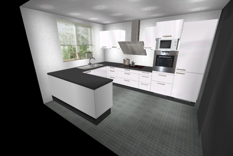

    Hallo Zusammen,
    ich bin gerade beim Aussuchen einer Küche und bin beim googlen zufällig auf das Forum gestoßen.
    Da dachte ich ich frage einfach mal was ihr von dieser Planung und dem Preis haltet ;-)
    Also es ist eine Nolte LUX Küche in weiß hochglanz (Lacklaminat) und grauer Arbeitsfläche.
    Es ist eine offene Küche zum Wohnzimmer hin und die Küche soll in U-Form sein.
    Ich habe nur ein Foto von der 3D-Planung, ich bin mir nicht ganz sicher wegen der Maße.
    Aufbau:
    Die Küche fängt wenn man reinkommt rechts mit einem Einbauschrank für den Kühlschrank an
    - dann ein Hochschrank mit einem Backofen und einem Mikrowellenschrank,
    - ein 45cm breiter Schrank (eine Schublade oben und eine Tür), dadrüber ein Hängeschrank
    -ein 90cm Schrank mit Schubladen, darüber die Dunstabzugshaube
    -ein 60cm Schrank Schrank (eine Schublade oben und eine Tür), dadrüber ein Hängeschrank
    -dann kommt die Ecke nach links, es gibt keinen Eckschrank oder so aber oben hängt noch ein Hängeschrank
    -an der Seite mit dem Fenster ist dann die Spüle mit einem Unterschrank mit Abfallsystem und eine
    -integrierte Spülmaschine
    -dann geht’s wieder um die Ecke und es kommt die freistehende Seite, wobei in der Innenseite zwei normale Schränke sind und auf der Außenseite steht die Arbeitsplatte ab und es gibt dadurch Sitzgelegenheiten.
    Ich hoffe ich habe es einigermaßen verständlich beschrieben ;-)
    Geräte
    BP3003001M AEG Backofen
    HK854400FB AEG Induktionsplatte
    FAV50KV1P AEG Spülemaschine
    DVG8560X Gorenje Dunstabzugshaube
    IK235510 Electrolux Kühlschrank
    Der Preis ist 8.600€, wobei es auch 8.100€ sein könnten wenn wir uns schnell entscheiden. Im Moment gibt es nämlich ein Angebot für ein Gerätepacket das es ein bisschen günstiger machen.
    Die Planung an sich find ich gut, ich weiß nur nicht ob der Preis angemessen ist, was meint ihr?
    Achso, anbei einmal das Foto der 3D-Planung und ein Grundriss, der aber nicht genau passt. Also bei uns wäre Küche und HWR oben, Treppe und WC unten, außerdem muss man sich die Wand zwischen Wohnzimmer und Küche , und die Tür zum HWR muss). Sorry habe im Moment nichts anderes da -.-

    keiner eine Meinung oder bin ich zu ungeduldig? :-[
    Ich habe noch eine Frage..dieses Lacklaminat, ist das diese Folie von der alle abraten?

    Ja, du bist eindeutig zu ungeduldig, da momentan der Bär los ist und wir Planerinnen auch noch ein RL haben.
    Mal angelmein, als Preisauskunft verstehen wir uns nicht, denn dazu sind die Bedingungen der einzelnen Studios zu unterschiedlich. Es ist ein Unterschied, ob sich das Studio in einer Großstdt oder jwd befindet.
    Zur Oberfläche kann ich nichts sagen, die Auskunft bei nolte kann ich nicht interpretieren. Aber sicher, wird dir - wenn du ausreichend Geduld hast - hier geholfen werden.
    Edit: Und Angebote gibt es immer wieder. Lass dich davon nicht unter Druck setzen.
    Sind die Drehtürenschränke dem Budget geschuldet? Auszugsschränke sind halt einfach praktischer. Ist deine Küche offen? Auf dem Grundriss ist sie als abgeschlossener Raum eingezeichnet.
    Wenn du Zeit hast, stelle einmal einen komplett vermaßten Grundriss mit Angabe der Wasser- und Stromanschlüsse, Abstand von - bis Wand, etc. ein.

    Lies Dir nochmal in Ruhe durch, was wir benötigen und hänge entsprechende Infos ein. Am besten gleich mal alles im Alno-Planer anlegen.
    Wo ist den die überstehende APL und wo sollen die Stühle hin? Ohne einen vermassten Grundriss lässt sich da wenig machen...
    Die Planung schaut optisch 'nett' aus. Mehr kann man dazu nicht sagen...

    eine handgezeichnete Skizze der Räume, die stimmt, würde uns schneller Klarheit verschaffen als ein buntes Bildchen, wo nix stimmt.
    Und dann eben noch den Küchenraum richtig vermaßt als extra Bild. Dann können wir auch Tipps zur Verbesserung der Planung geben, falls du das möchtest.
    Mir scheint der Preis so Daumen mal Pi okay zu sein. Lass dich nicht unter Zeitdruck setzen mit Spezialpaket usw. Das gleiche wird dem nächsten Kunden nächste Woche wahrscheinlich auch wieder erzählt.

    Sorry ich war nur so aufgeregt, meine erste richtige Küche ;-) und Danke für die Antworten!
    Ich hatte gestern nichts anderes zur Hand, ich stelle heute nachmittag noch den richtigen Grundriss einzustellen, da sind die Maße der Küche auch drauf.
    Ich hatte dem Planer gesagt welche Küche und was die Geräte können sollen und dann so günstig es geht, deswegen die Drehtürschränke. Ich wollte aber nochmal fragen was es preislich für einen Unterschied macht wenn man auf der Innenseite des Tresens Schubladenschränke nimmt.
    Und die Hängeschränke als Drehtürschränke finde ich auch nicht soo gut.
    Die Arbeitsplatte würde auf der Außenseite des Tresens abstehen so dass man da noch Stühle dranstellen kann.
    Was den Preis angeht ging es mir eigentlich auch nur darum zu wissen ob es sich ok anhört oder total überteuert ist.

    Damit hier vielleicht jemand was zum Preis sagen kann, müsstest du mal den mittleren Internetpreis für die Geräte ermitteln und vom Gesamtpreis abziehen. Dann weiß man, was die Schränke kosten sollen.
    Ich würde an deiner Stelle auf keinen Fall das erstbeste Angebot unterschreiben, sondern lieber noch 2-3 Vergleichsangebote einholen. Alles, was "nur noch heute" oder so ähnlich gilt, ist eigentlich eher unseriös. Auch ruhig mal in ein kleines Küchenstudio gehen. Dann bekommst du mit der Zeit auch ein Gefühl dafür, wer dir Unsinn erzählt.
    Und bevor du dich auf einen Hersteller festlegst, lies mal unter https://www.kuechen-forum.de/forum/...uechenplanung.52/14735-fragen-zum-raster.html ein paar Infos zum 5er und 6er Raster. Nolte hat nämlich nur ein 5er Raster (= weniger Stauraum je Schrank).

    Ich würde das mal im Alno Planer als kompleten Grundriss anlegen. Habe die Befürchtung das die überstehende APL überflüssig ist da der Esstisch direkt daneben ist. Im Original Grundriss erscheint der mir eher wie Puppenmöbel eingezeichnet.
    Als ich meine Planung von 2 80er Drehtürunterschränke auf 2 80er mit Auszügen umgestellt hatte war das nicht viel Preisunterschied.

    Die Hängeschränke mit Drehtüren oder Lifttüren kann schon ganz schön ins Geld gehen und ist nicht so ein starker Komfortgewinn, wie Unterschränke mit Schubladen und Auszügen! Also wenn man ein bisschen was sparen will, dann lieber an den Oberschränken.
    Und außerdem eine vernünftige Front wählen, wie Schichtstoff, die hat zwar nicht so einen Tiefeglanz, wie Lack oder Folie (bähhhh), aber das fällt eigentlich auch nur im Vergleich auf und es hat ja auch Vorteile, wenn sich nicht alles spiegelt, so morgens um 5:00 ;-).
    Wir warten also auf deinen Grundriss und dann schauen wir mal, ob wir nicht noch 2-4 kleine Schränke gegen 1-2 große austauschen können, das spart auch gleich wieder was :-)

    Das mit dem Alno Planer hat irgendwie nicht funktioniert, bzw mein Laptop spinnt :( ich versuche es heute nochmal, hoffentlich klappts.
    Aber schon mal zu den Antworten:
    Den Link zu den Fronten habe ich gelesen...also steht eine Folienfront die nochmal rüber lackiert wurde qualitativ zwischen einer richtigen Lackfront und nur Folie? wenn man da noch Hitzeschutzleisten nimmt, wäre man dann auf der sicheren Seite? Oder wäre die Nolte Nova Lack dann die bessere Alternative?
    Es soll nämlich definitv Hochglanz sein.
    Das mit dem Raster habe ich ausprobiert, die Küchen mit 6er Raster sind mit zu hoch.
    Die Geräte kosten im Internet so 4000-4500€.
    Was sagt ihr denn zum Küchenkauf im Möbelhaus? Also rein vom GEführ her würde ich schon ein Küchenstudio bevorzugen, oder?

    Das kann man so pauschal nicht beantworten.
    Auch in einem großen Möbelhaus kann man gut beraten werden und einen fairen Preis genannt bekommen.
    Wenn allerdings abenteurliche Rabatte gegeben werden, oder zeitlicher Druck ausgeübt wird ("nur noch heute Sonderaktion"), oder der Küchenhersteller oder die genauen Gerätenummern nicht genannt werden, dann würde ich dort nicht kaufen, egal ob Möbelhaus, Küchenkette oder kleineres Küchenhaus.

    Welche Arbeitshöhe hast du denn ermittelt?
    Das ist auch nicht in der Checkliste ausgefüllt.
    ARBEITSHÖHE ermitteln:
    - Höhe Beckenknochen messen
  16. Katjuschka

    Den Anhang PLAN1.KPL betrachten
    So das ist die Planung, nur die Außenseite des Tresens haben wir nicht hinbekommen. Da kommen entweder Sitzgelegenheiten oder Schränke hin.
    Ich hoffe ihr könnt das öffnen..?
    und die Arbeitshöhe habe ich gar nicht ermittelt, ich habe einfach geguckt welche Küche mir bequemer erscheint.

    Wir benötigen immer 2 Dateien, die kpl.- und pos.
    Supr wäre es wenn du auch noch Planungsansichten und den Grundriss hochladen könntest. So wäre alles beieinander.
    Ich empfehle dir dringend, die Arbeitshöhe wirklich intensiv zu ermitteln. Denn eine Küche hast du doch für etliche Jahre und dann sollte alles passen.
