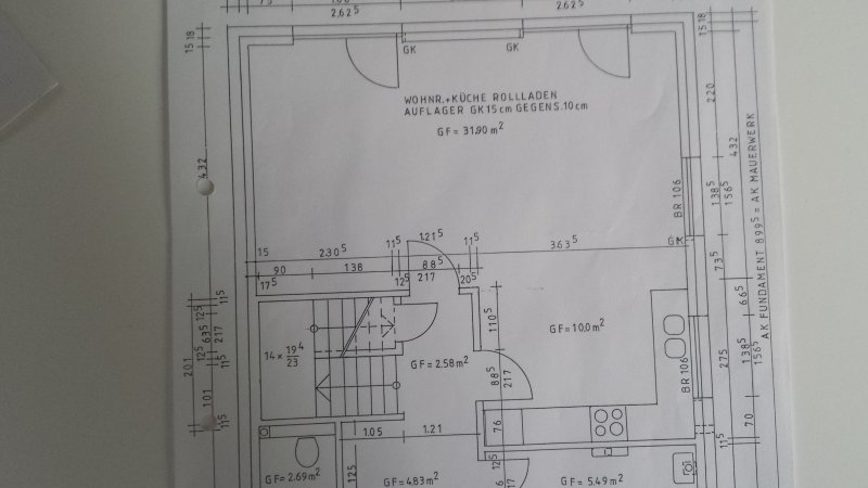

Beim ersten Beitrag ist kein "Bearbeitungs-Button",deswegen mache ich es einfach hier.
Ein Bild vom Grundriss, alles habe ich nicht draufgekriegt sonst hätte man es nicht mehr erkannt. Aber Wohnzimmer und Küche sind drauf.
Das äußerste Preislimit sind 10.000€, so um die 8.000€ wäre optimal. WZ-Küche.jpg

Von Sitzplätzen rate ich ab; sie sind weder nötig bei eurem Grundriss, noch bringen sie einen Vorteil - sie stellen nur den Raum zu, der dann überladen wirkt.
überlege lieber ob Du einen 2-Zeiler bauen möchtest - das dürfte günstiger werden, als die U-Küche und gleichviel bzw. evt. sogar etwas mehr Stauraumbieten. (ja das hört sich unlogisch an, liegt aber an den Ecklösungen und der ungünstigeren Schrankaufteilung)

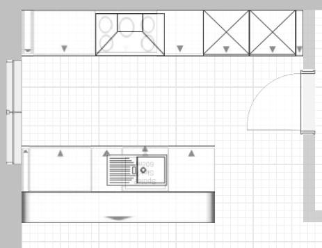

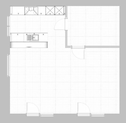

Ich habe dir mal den Grundriss für den gesamten Raum im Alnoplaner gebastelt. Auf deinem Grundriss konnte ich nicht alle Maße herauslesen, also guck bitte mal, ob das soweit stimmt.
Ich habe den Zweizeiler eingebaut, den Vanessa vorgeschlagen hat. An der Wand neben den Hochschränken wäre dann Platz für 2 x 80 cm (davon einer mit dem Kochfeld) und einen 60er Unterschrank mit Auszügen.
Dann eine Spülinsel mit 80er, 40er für Müll unter der APL, 60er Spülenschrank und GSP. Der GSP könnte natürlich auch noch an die Wand rücken und die Breiten der Schränke sind ja auch variabel. Auf jeden Fall hättest du damit 3 x 80 cm und 1 x 60 cm = 300cm Unterschränke mit Auszügen plus 40er Müll unter APL. In deinem Entwurf sind es mit 1 x 60, 1 x 90 und 2 x 40 cm insgesamt nur 230 cm und der unpraktische Eckschrank noch dazu.
Ich habe erstmal die Alno -Standardhöhe von 99cm für das 6er Raster so gelassen, das Thema hatten wir ja oben schon - jederzeit änderbar.

Übrigens fänd' ich es günstig, wenn die Tür durch eine Schiebetür ersetzt würde. Zumindest sollte vielleicht der Anschlag gewechselt werden.
Außerdem wäre es gut, wenn du den Rest des Raums noch möblieren würdest, damit man die Abstände besser einschätzen kann (z.B. Stühle in der Breite verändern als Sofa usw.).

An sowas habe ich gar nicht gedacht, und es überrascht mich dass es so mehr Platz gibt. Ich finde aber das dadurch der Teil unter dem Fenster so leer aussieht, aber das wäre vielleicht mit einer Nischenrückwand gemacht.
Die genauen Maße sind 3,63*2,75.
Das mit dem Anschlag verstehe ich nicht so ganz, ich dachte so rum wäre es besser damit die Tür nicht gegen die Schränke stößt?
Ich habe den Esstisch eingefügt, Sofa oder so habe ich nicht gefunden...wenn man es jetzt so sieht, wären die Sitzgelenheiten am Tresen wirklich überflüßig...Könnt ihr mir stattdessen was empfehlen, was auch optisch was hermacht?

Wenn die Tür geöffnet ist, steht sie sowohl bei deiner als auch bei meiner Planung immer vor dem Durchgang zum Essbereich.
Sind denn überhaupt Änderungen an Fenstern und Türen möglich? Du hast nicht geschrieben, ob ihr neu baut und wie weit ihr ggf. seid.
Bei der 2-Zeiler-Variante könnte man sonst das Küchenfenster auch bodentief machen.
Mit den fehlenden Maßen meinte ich den Wohn- und Essbereich. Bitte überprüfe die auch!
