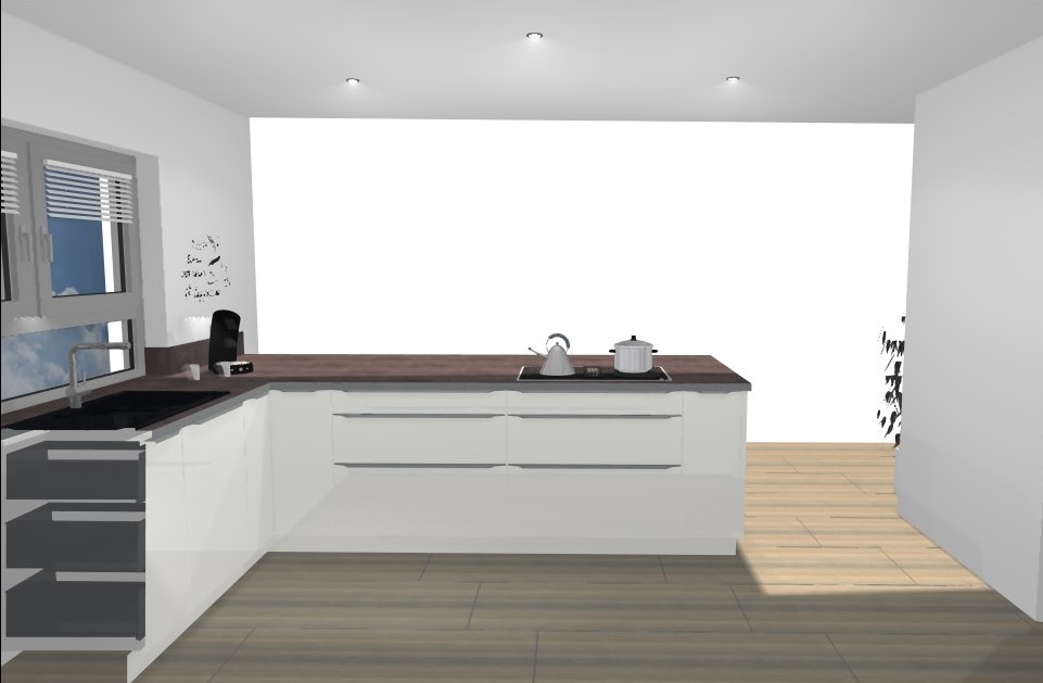

Ich bin ja auch nur Laie und habe das Kochfeld noch nicht in natura gesehen... ...jedoch fände ich eines bei dem die Abluftführung hinter dem Korpus verläuft sympatischer, als wenn die Auszüge im Arbeitsbereich gekürzt werden.
Der rückseitige Inselschrank muss dann natürlich in der Tiefe entsprechend kleiner ausfallen oder aber zwischen vorderen Inselschränken und rückseitigen muss eine entsprechende Lücke eingeplant werden. Das wäre bei deiner Raumgröße ja auch kein großes Problem. Du könntest auch den Kochfeldschrank normal tief nehmen und die beiden daneben übertief. Dann ginge sich das auch wieder aus.
Wenn dir Novy zu teuer ist, dann schaue doch einmal Oranier an. Das sieht dem Airforce sehr ähnlich, aber die Abluft wird wie bei Novy, hinter den Schränken geführt.
