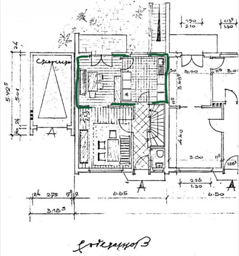

nachdem hier meine Traumküche realisiert worden ist, möchte ich gerne meinem Trauzeugen bei seiner Küche helfen und diese hier planen lassen.
Meine Küche: Fertig mit Bildern - Planungshilfe für Wohnküche im Reihenhaus

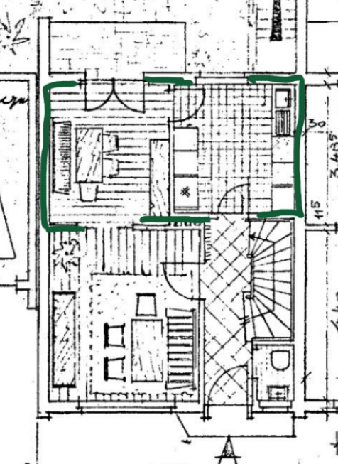

Das Haus wird zzt saniert und die derzeitige Küche wird vergrößert. Die Anschlüsse sollen vorerst an der planrechten Wand verbleiben, sind dort aber verlegbar. Die mittige Wand wird eingerissen.
Es soll eine klassische, weiße Küche mit einer großen Insel werden, die auch 4 Sitzplätze beinhalten soll. Er möchte keine Hängeschränke.
Die Grundriße und Maße sind ziemlich schlampig aber mit dem Handy ist das immer so eine Sache. Sorry dafür. Ich besorge fehlende Angaben aber sofort.
Ich freue mich schon auf eure Ideen und Vorschläge und hoffe, dass dabei genauso Kracher wie bei meiner Küche rauakommen.
Beste Grüße Stani

Dann wollen wir mal mit dir in die zweite Runde starten!
Vorab noch einige Fragen:
Keine Mikrowelle ?
Könnte man das Wasser ggf. an der Kellerdecke verlegen?
Wirklich KEINE DAH?
Wird die Wand komplett weg gerissen oder bleiben (tragende?) Stummel stehen?
Mit 4 Sitzplätzen an der APL, wo werden Gäste bewirtet? Das Wohnzimmer sieht nicht so aus, als könnte es Platz für Sofa UND Essplatz bieten, ohne, dass es eng wird.
Wie fix ist die Anordnung der Räume? Ich persönlich würde eher zu einer etwas anderen Aufteilung tendieren (im Flur ist kein Platz für die Garderobe, mit Einkäufen beladen läuft man bis hinten durchs Haus...).

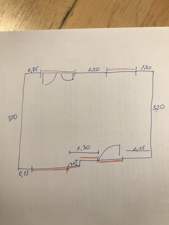

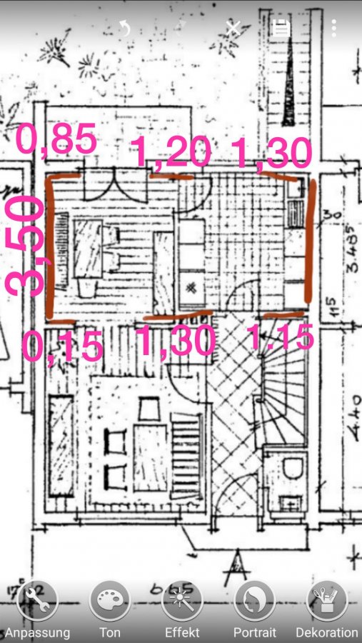

Könntest du bitte die rot markierten Längen noch nachreichen?
Und dann: auf in die Planung!
Ahoi Omas Garten,
erstmal vielen Dank dass du dich der Planung annimmst. Die Maße liefert mein Freund morgen sofort nach wenn er auf der Baustelle ist.

...dann bitte auch noch die genaue Lage des Wandstummels!
Und wo genau liegt das Wasser, wenn es fix ist?
@Stani .. geht es hier noch weiter?
Dann fehlen immer noch Maße, auch den Stummel, der stehen bleiben muss, bitte einzeichnen:
