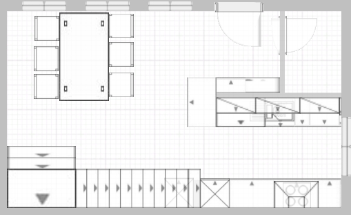

    Hallo ihr Lieben,
    bin neu im Forum und brauche dringend Hilfe...
    Wir planen das Haus meiner Eltern in ein 2-Familienhaus umzubauen.
    Wir haben dafür den beigefügten Grundriss als Erdgeschoss zur Verfügung. Leider bleibt die Küche klein :(, dafür will ich sie mir echt schön und funktionell machen. Hab schon bisschen Brainstorming betrieben, bin aber zu keiner endgültigen Lösung gekommen mit der ich mich 100% abfinden kann.
    Das Fenster kann noch variabel verschoben werden. Die Wasseranschlüsse befinden sich bei Draufsicht auf den Grundriss an der oberen Wand. Ansonsten ist alles flexibel. Leider ist der Zwischenraum zwischen den Unterschränken zu gering, wenn ich auf beide Seiten 60er tiefe Schränke nehme...
    Der Kühlschrank steht komplett separat, muss also nicht berücksichtigt werden.
    Vielleicht habt ihr ja noch die ein oder andere Idee? die Küche ist nach hinten offen (geht leider nur mit Wand beim Planer...)
    Über Ideen und Hinweise würde ich mich freuen!
    Vielen lieben Dank
    Hanni

    Prima - da ist ja schon ganz schön viel Info und angelegte Alno-Grundrisse *top*
    Bitte beschreibe doch die geplanten Aktivitäten in diesem Raum - wird das ein reines Esszimmer? Ist es das EG? Wo wird der Kühli stehen? Daneben ist ein Bad?
    Falls ihr Baupläne hättet, würden die mich auch interessieren - dann bitte noch alle einhängen ;-).
    Küchen bis zu einer Breite von 250cm sind als 2-Zeiler mit gleichviel Stauraum (oder wenn übertiefe U-Schränke) sogar mit mehr Stauraum zu realisieren ;-).
    2x Eckschränke - ich befürchte das haut in diesem Raum nicht wirklich hin; das werden Monsterecken in kleinen Räumen.

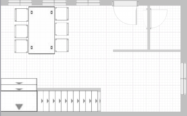

    gibt es mittlerweile einen Grundriss, der ordentlich vermaßt ist? Da die Küche offen bleiben soll, macht es Sinn, möglichst viel von dem Geschoß mit anzulegen, dann sieht man besser die Übergänge etc.
    Ich habe mal mit den vorhandenen Maßen den Versuch gemacht. Die Wand zu Badezimmer/Flur habe ich jetzt mit einer Länge von 255 cm angelegt. Wasser liegt an der Wand - oder?
    Fenster mit Brüstungshöhe von 100 cm, denn bei deiner Größe solltest du auch auf eine ordentliche Arbeitshöhe achten.
    Raumbreite von 225 cm bietet sich tatsächlich sehr für einen 2-Zeiler an. Ich würde auch mal prüfen wollen, ob man in Richtung Essbereich nicht vielleicht ein Stück APL etwas tiefer als "Kekseback-Fläche" machen könnte. Aber, wie gesagt, dazu fehlt zunächst noch die Bestätigung des Grundrisses.

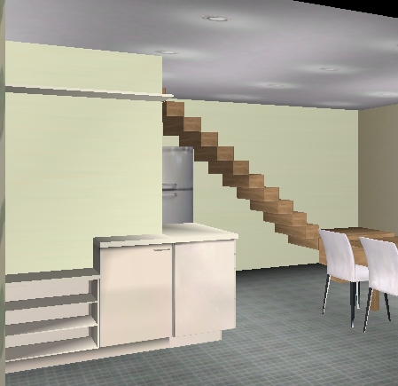

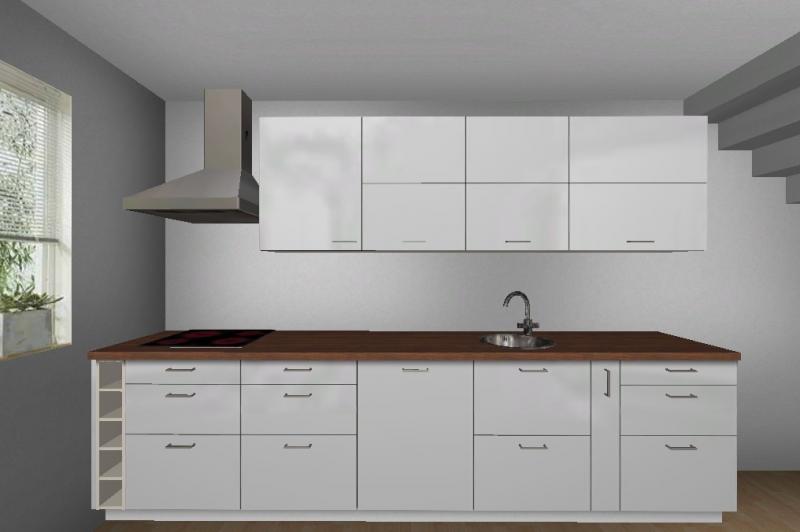

    Ich setze mal voraus, dass meine Interpretation stimmt ;-).
    Fenster sollte auf jeden Fall eine Brüstungshöhe von mind. der APL-Höhe haben.
    Ich würde einen 2-Zeiler wählen und nach dem BO-Hochschrank mit Trockenbau abtrennen, damit der Solo-Kühlschrank wirklich etwas mehr solo steht.
    Kochfeld mit Deckenhaube.
    Spülenzeile:
    - 60er GSP
    - 30er Müll unter der APL, oben Bio-/Restmüll, unten Stauraum für hohe Essig-/Ölflaschen etc.
    - 60er Spülenschrank mit durchgehender Front für Gelber-Sack-Müll, Altpapier und einem Brett für die üblichen Putzmittel
    - 100er Auszugsunterschrank
    - 100er Auszugsunterschrank an der Stirn, dann für den Eingangsbereich mit einem 60er Schrank fortgesetzt. Die Nische dann mit zwei oder drei Schubrettern, dadrüber Garderobenhaken.
    Die kleine Halbinsel, die durch den 100er Schrank am Kopfende der Zeile entsteht kann auch ganz gut mal zum Buffetanrichten genutzt werden.
    Dies ergibt jede Menge Stauraum durch 2x100er und 2x90er Auszugsunterschränke.

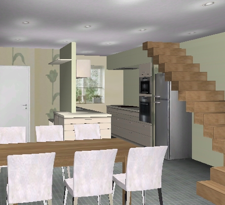

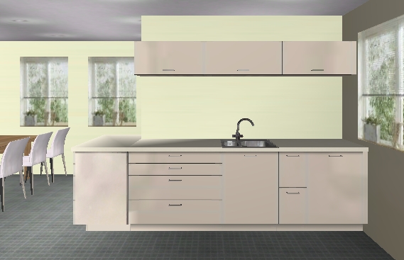

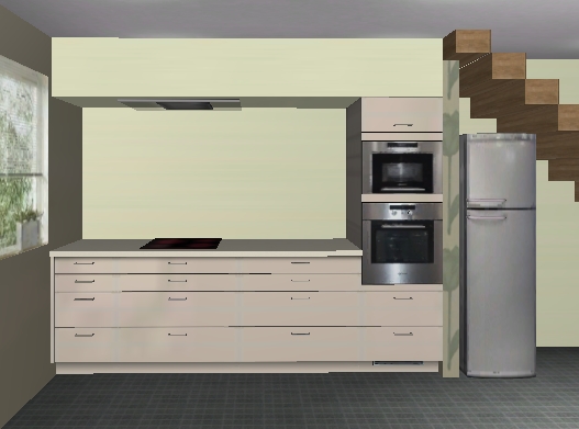

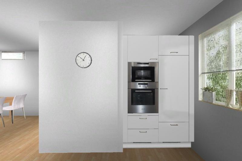

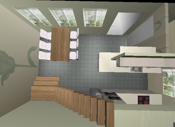

    Als erneuten Willkommensgruß stelle ich die Ansichten und den Grundriss deiner neuen Planung ein (in Zukunft bitte immer selber machen):

    Hannili, wie kommt denn jetzt das Wasser plötzlich auf die andere Seite? Und was ist mit den Grundrissänderungen?
    EDIT:
    Und, jetzt kein Stand-Alone-Kühlschrank mehr?
    Ein paar Erläuterungen würden schon gut tun.

    Danke menorca!
    vor lauter Freude, dass ich ne neue Idee präsentieren konnte habe ich leider die Ansichten vergessen. Kommt nicht wieder vor...
    Also, beim Wasser ist uns eingefallen, dass meine Eltern auf der anderen Seite ihr Bad haben, daher wäre zu und Ablauf kein Problem.
    Der integrierte Kühlschrank passt meines Erachtens einfach besser ins Konzept... Und der Schrank bietet oben und unten nochmal Stauraum...
    Die Wand werden wir versetzen, da dann einfach mehr Platz im Eingangsbereich ist, den wir dringend benötigen...
    Kann ein Geschirrspüler eigentlich auch in einen Hochschrank (212cm oder höher) gebaut werden?
    Vielen Dank euch!

    Integrierter Kühlschrank *top*.
    Ein hochgebauter Geschirrspüler ist immer eine Sonderkonstruktion, da er selber ja schon volle 60cm breit ist und nicht in den Schrank geschoben wird wie zB ein Backofen, bei dem nur die Front 60cm breit, der Rest aber 56cm breit ist.
    Der GSP benötigt also einen Unterbau, dann kommt er selbst, denn der entsprechende Überbau je nach Gesamthöhe.
    Entweder befindet sich diese Gesamtkonstruktion zwischen zwei anderen Hochschränken, oder man braucht schrankhohe Seitenwangen.
    Seitenansicht des GSP mit Unterbau:
    [​IMG]
    Nur: wo willst du einen dritten Hochschrank unterbringen?
    Die Küchenzeile noch mehr zu verkürzen, finde ich nicht gut. Das ist eh schon eine ziemlich enge Angelegenheit.

    Das Gäste-WC ist auch kleiner geworden und die Treppe kürzer ... kann das sein?
    Was muss denn im Eingangsbereich alles stehen?
    Was ist denn mit der Idee einer größeren tieferen APL auch für Keksebacken etc.?
    Wo steht denn der TK? Kühlschrank jetzt integriert 122 cm Höhe?

    Hatte kurzzeitig überlegt eine Backofen/Geschirrspüler-Kombi zu machen, aber da dass natürlich nicht geht (klar Geschirrspüler hat 60cm :-[), bleib ich bei dem Einbaugeschirrspüler.
    Ich dachte mir halt die beiden Hochschränke würden gut in die Nische passen, da sie im Abschluss an die Arbeitsfläche ja doch der Küche die "Offenheit" nehmen.
    Das WC hat an Länge verloren, aber dafür an Breite gewonnen. Es hat jetzt eine Breite von 1,40m, denn mein Mann (und in Zukunft vielleicht auch mein Sohn) möchte auf ein Urinal nicht verzichten.
    Im Eingang muss nur eine Gaderobe sein, und ein kleines Schuhregal. Und eventuell noch eine kleine Box, für Handtuch, Halsband und Leine für den Hund.
    Die Treppe ist nicht genau Maßstabsgetreu, denn diese ist noch nicht klar, weil wir noch nicht mit einem Treppenbauer gesprochen haben. Aber so wie sie eingezeichnet ist nimmt sie aufjedenfall den Platz ein (von der Länge und der Breite sowie dem Podest).
    Ich denke eine tierfere Arbeitsplatte wird sich nicht rentieren, was mach in denn mit dieser wenn meine Kinder größer sind?
    Über die Kühlschrankgröße hab ich mir noch nicht genauere Gedanken gemacht. Tiefkühler ist separat im Keller. Also reicht ein kleines Gefrierfach im Kühlschrank für Eiswürfel, Kräuter etc.
    Wünsche mir eine Decken-Haube, weiß aber nicht genau wie ich die Verwirklichen soll.
