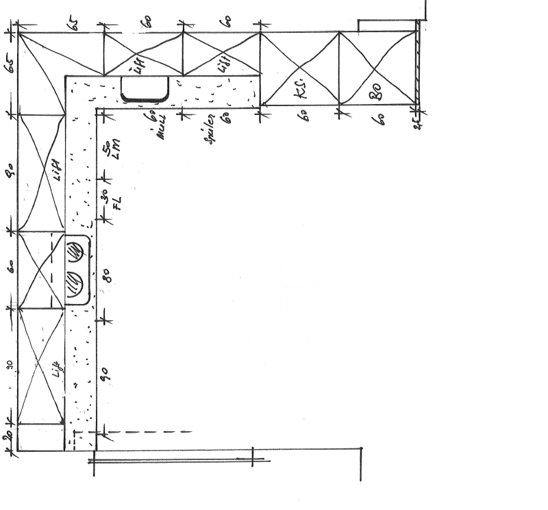

Danke euch allen fürs Mitdiskutieren und Mitdenken. Wir werden uns wohl für eine L-Lösung entscheiden, zumal dies aus unserer Sicht den Raum am besten nutzt. Dort gibts ja auch noch verschiedene Varianten.
Hier Mal die Skizze des ersten Küchenbauers. Anhand dieser wird er uns nun ein Angebot unterbreiten. Wir haben absichtlich das Kochfeld am Fenster platziert (angenehmer am Fenster zu arbeiten), auch wenn es vom Weg zu Backöfen und Kühlschrank bei der Spüle mehr Sinn gemacht hätte. In der Ecke ist unten ein Le-Mans-Schrank (LM) und oben ein Eckschrank mit. Neben den Kochfeld ein Flaschenauszug (FL). Ausserdem hat er uns zu Lifttüren bei den Oberrschränken geraten. KS = Küschrank 178cm; BO = Backofen (1x normaler Backofen und 1x kompaktes Multidampfgerät). Plan untenlinks ist der Abschluss zum Fenster verblendet und bei den Oberschränken kommt ein offenes Gestell hin. Was meint ihr dazu?
Kochfeld vors Fenster im offenen Raum = Deckenhaube oder NOGO
Le Mans = wenig Stauraum für sehr viel Geld Lieber einen 80er Auszug in der Aufteilung 1-2-3, dann passen in den unteren Auszug auch die Ölflaschen
links vom Kochfeld würde ich einen 60er US nehmen.
rechts vom Kochfeld dann einen 80er US und 30er US mit MUPL , dann tote Ecke.
