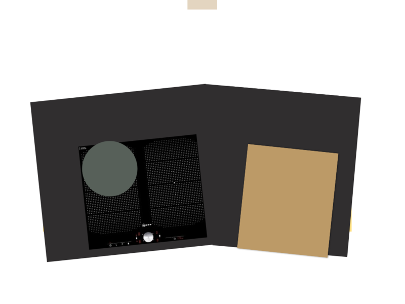

Nun bin ich auf der Suche nach einer Form für die Arbeitsplatte, weil: Rechteckig soll sie nicht sein. Ich habe 2 Entwürfe von mir hochgeladen, die zwar in die richtige Richtung gehen, mir aber noch nicht wirklich gefallen.

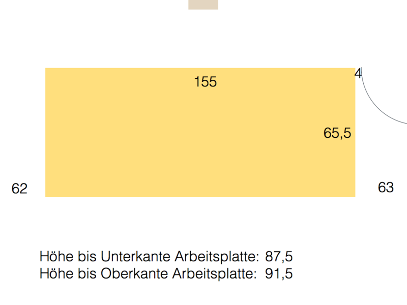

Das Hauptproblem ist die Breite der seitlichen Durchgänge von nur 62/63 cm, mehr als 5 cm kann man da nicht abknapsen. In die Tiefe soll die Arbeitsplatte größer werden als bisher, damit man evtl. mit Barhockern direkt an der Arbeitsplatte mal essen kann.

Ich könnte mir ein angesetztes Dreieck vorstellen (wobei mein eingezeichnetes Kochfeld eher 80 als 60cm ist, also entsprechend wegdenken).
Die Durchgänge sollten keinen einzigen weiteren Zentimeter schmaler werden, die sind eh schon grenzwertig knapp.
Bei einem rechten Winkel an der Spitze des Dreiecks ergeben sich der kurze Schenkel mit knapp 70cm und der lange mit knapp 140cm. Das passt wunderbar zu der Richtlinie pro Sitzplatz mindestens 60cm zu rechnen.

@Mela: Habe noch 2 wichtige Maße nachgetragen.

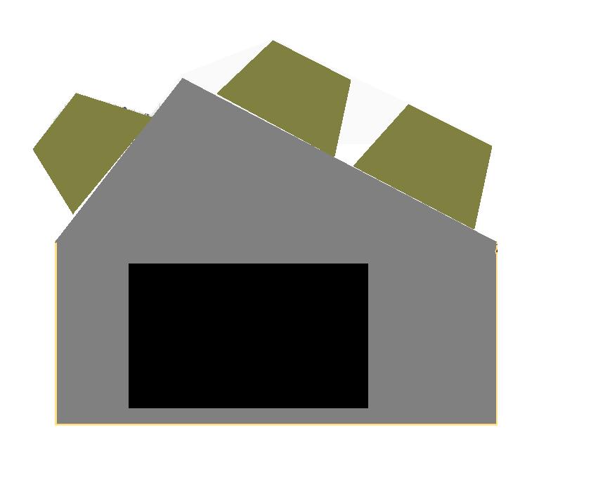

Ich werde dann die Holz-Arbeitsplatte durch eine gleich große weiße Arbeitsplatte ersetzen und um 90° versetzt ca. 10 cm darüber die schwarze Granitplatte platzieren.
Mein aktueller Favorit im Stealth Design:

Denke, das bringt nicht den gewünschten Effekt. So eine Form sieht man nur aus gewisser Höhe von oben. Für eine ganz normal im Raum stehende Person sieht das einfach nur wie eine seltsam unförmige Platte aus.
Und auf die bestehende Insel nochmal die gleich große Platte drauf PLUS dann noch was bis zum Balken verschlimmert die Raumsituation noch viel mehr, wie wenn da halt einfach was hintenüber ragt. Entweder große Insel mit umlaufend mindestesn 90cm Gangbreiten oder die Kleine Insel mit Mini-Überstand in irgendeiner seltsamen Form...
