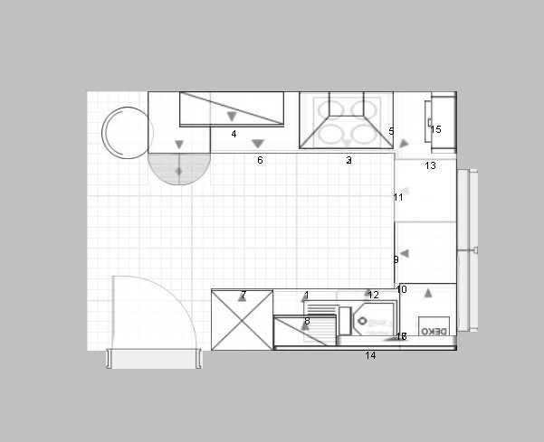

Hallo, Ihr Küchenplaner!
Wochenlang geistere ich nun schon durchs Forum und über die Schreibtische verschiedener Küchenplaner. Herausgekommen ist dabei das, was ich Euch unten zeige. Das eigentliche "Problem" ist der Frühstückssitzplatz für den Gatten. Er mag nicht mitten in der Küche sitzen und nicht vor dem Fenster, sondern am liebsten mit dem Rücken zur Wand. :-)
Herausgekommen ist jetzt eine Sitzplatz Minimal-Lösung mit Klapptischle an der Wand vor dem Hochschrank mit dem Backofen . Alle anderen Möglichkeiten (eingeschoben nach den Hochschränken, rechts neben dem Fenster, gleich neben der Tür) wurden verworfen, weil sie ihm nicht gefallen und/oder zu viel Arbeitsplattenfläche schlucken.
In unserer Küche wird meist zweimal täglich mit viel Geschnippel gekocht, meist von mir. Die Lösung, die wir jetzt haben, ist für mich funktional - aber eben sehr schlicht.Um gleich der Frage von wegen Zweizeiler vorzubeugen: Ich habe gern die Arbeitsfläche vor dem Fenster und nutze die APL-Ecken als Stellfläche für Kleingeräte bzw. Obstschalen. Außerdem wird die Küche dann ein Mini-Schlauch, was ich nicht wirklich schön finde.
Meine Frage also: Geht da noch was? :clap:
Anmerkung zum Heizkörper: sitzt komplett in der Nische, was man auf der Zeichnung nicht sieht.

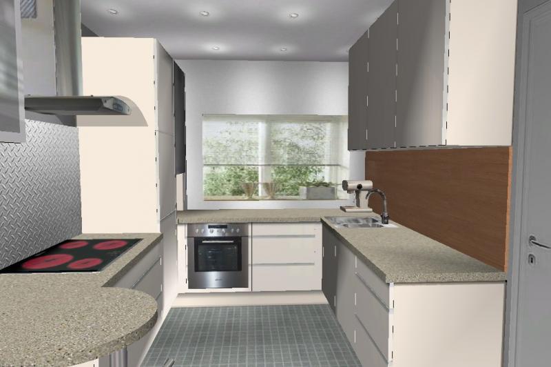

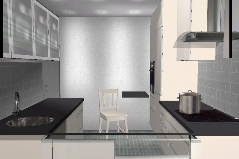

Hallo LaOla,
herzlich willkommen. Ich habe gerade meine netten 5 Minuten und mach dir die Ansichten. Aber woran genau scheiterst du?
AW: Kleine Küche mit Fantasieproblemen
Hallo Menorca, das war auch meine Frage! Ich finde die Planung bei den Prämissen gar nicht so schlecht...
Huch, das ging ja flott. Tja, irgendwie finde ich diese Version - gefallen tut sie mir ja schon - ein bisschen ... langweilig? Es ist eben die einzige Lösung, die übrig blieb.
Aber wenn Ihr jetzt sagt: Was will sie denn? Ist doch in Ordnung!, dann beruhigt mich das auch. Wahrscheinlich will ich nur sicherstellen, dass ich nicht die beste aller Varianten im Küchenchaos übersehen habe.
Im Übrigen will ich keine dunkle Arbeitsplatte , sondern eine helle. Wenn es preislich drin ist, irgendsowas wie Granit Shivakashi.
Danke jedenfalls erstmal. :2daumenhoch:

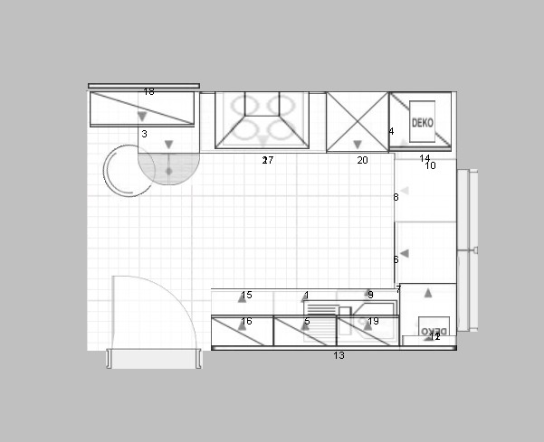

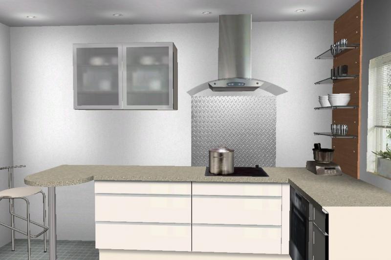

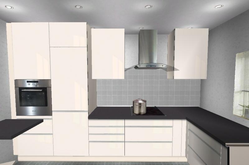

Hier eine andere Möglichkeit:
Den Backofenhochschrank habe ich gestrichen, der autarke Backofen ist unten eingebaut, aber nicht unter dem Kochfeld, um dort den schönen breiten Unterschrank zu erhalten.
Statt des Eckschrankes mit Brettern habe ich den Spülenschrank als Eckspülenschrank in 115cm Breite genommen.
Was mir am wenigsten gefällt, aber nicht anders geht: der Kühlschrank steht gleich neben der Tür am Eingang. Dafür ist der Sitzplatz kein Strafsitzen mehr.

Ah, eine schön luftige Lösung. Danke, menorca ... So in der Art hatten wir auch schon mal was irgendwann - ohne die Luft. Gestört hat uns da der Kühlschrank neben der Tür, der den Blick in den Raum total nimmt. (Ist ziemlich dunkel da, weil Norden.) Und ich habe die wenigen Unterschränke/Schübe für meine zig-Gewürze, Töpfe und Schüsseln bemäkelt. Hm,muss mich noch mal in die Küche setzen und gucken ...
Hast du denn noch eine Idee für ein bissert mehr Oberschrank ? Das Regal neben dem Fenster sieht toll aus, aber mir graut ein bisserl vor dem Putzen. :rolleyes:

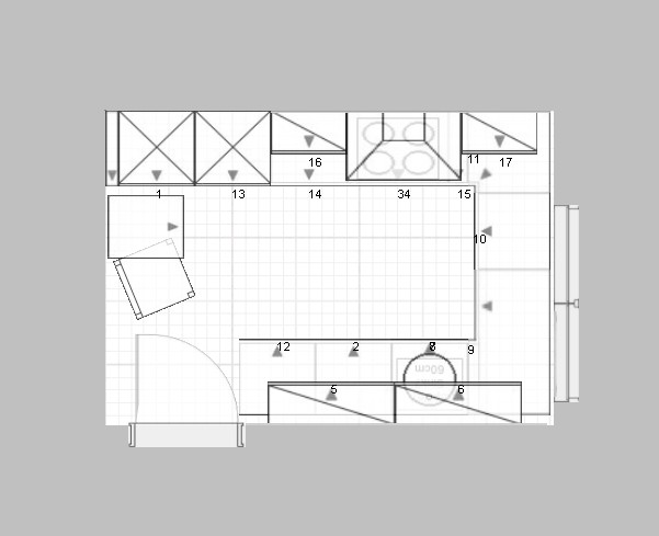

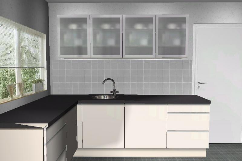

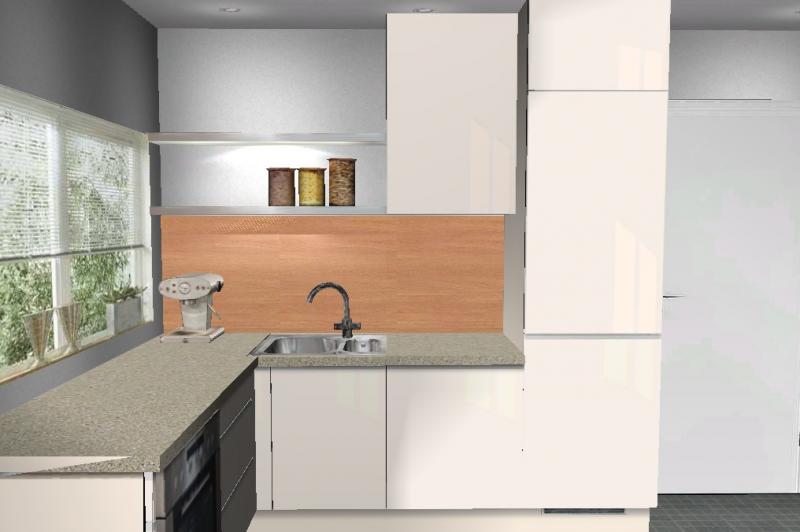

Hmmm, dann hätte ich noch diesen hier:
Kühlschrank auf die andere Seite und Rolladenschrank daneben. Bei 240cm Raumhöhe kannst du übrigens keine 238cm hohen Schränke einplanen, oben braucht es zum Aufstellen etwas mehr Platz.
An der Spülenseite können 3x60cm hängen. Noch näher ans Fenster wird schwierig mit dem Öffnen vom Fenster.
Und wenn es sein muss, gehen auch noch Hängeschränke über dem Tisch (Achtung beim Aufstehen!).
Unter dem Kochfeld jetzt ein 120cm Schrank, alternativ 2x60 und Kochfeld mittig.

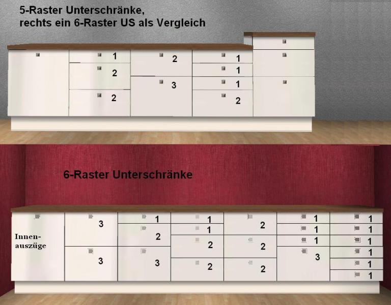

Hast du mal deine mögliche Arbeitshöhe ausprobiert? Wenn auch 92cm gut sind (Schultern werden nicht hochgezogen), dann könntest du auf einen höheren Schrankkorpus gehen, den viele Hersteller anbieten: 6-Raster statt 5-Raster. Das bringt natürlich auch Stauraum.

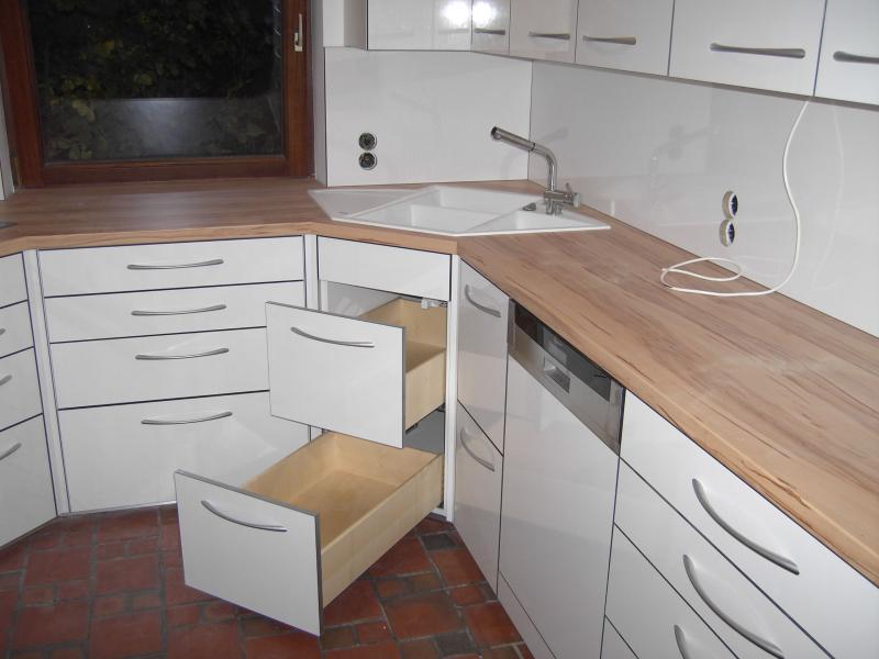

Das schaut auch sehr nett aus ... :-) Was bringt eigentlich der Spüleneckschrank statt des normalen für einen Vorteil? Der Unterschied ist die Innenblende, oder?
Das geht schon. Die Schränke müssen dann zerlegt geliefert und vor Ort im Stehen zusammen gebaut werden. Kostet natürlich extra und die Monteure werden begeistert sein :knuppel:.
Habe ich übrigens bei 2 Hochschränken in unserem HWR so praktiziert.
Der Spüleneckschrank ist innen größer, da er bis in die Ecke reicht. Manchmal ist das gut, weil die Wasseranschlüsse in der Ecke liegen; ich habe einen Heißwasserboiler dort in der Ecke an der Wand hängen, an den man im Bedarfsfall auch noch kommen muss; und falls das beides nicht zutrifft, dann kann man da hinten im Schrank neben dem Müll wenigstens noch ein paar Putzmittel lagern.
Und die Spüle kann ein wenig weiter in die Ecke rutschen (zB das halbe Becken), ohne dass eine Schrankwand ausgesägt werden muss.

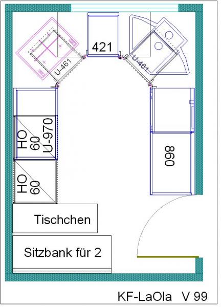

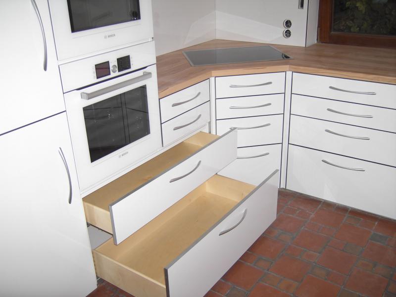

Also... ich hab den Raum gesehen und hatte sofort ein Déjàvu (Rechtschreibprüfung AN) und einfach mal Nekos Küche in denen Raum übernommen.
Statt Notstuhl eine Sitzbank auf der auch mal 2 sitzen können und ein kleiner Tisch.
Die Hochschrank -Geschichte würde ich wie Bei neko machen,
-links Kühlschrank,
-unten Giga-Auszüge mit ca 97 cm, darüber Backofen -Hochschrank.
In den Ecken 75 cm tiefe Schränke mit 70-ger Auszügen.
Links 1 Hängeschrank, rechts die ganze Wand Hänger, bis so weit vors Fenster dass dieses noch auf geht.
*winke*
Samy
Grundriss , die ersten 2 Bilder sind hauptsächlich diese Hochschrank-Konstruktion

Samy, das ist ja wirklich ein Quasi-Zwilling! :-)
Stimmt Menorca.
O.K., ich weiss um die Schrägeckenabneigung hier, aber geschickt gemacht ist das immer wieder eine runde Sache, und bietet sich bei solchen Räumen und Bedingung halt oft auch an.
Samy
<-wirft sich Mal auf seinen Lieblings-M-Punkt und knutsch se in Grund und Boden
(rein nasenbussitechnisch)
Danke :rose:

Wollte gerade schon geantwortet haben, aber irgendwie kommt immer die Arbeit dazwischen ... Menschen, die eine neue Küche brauchen, sollten eigentlich von allem anderen frei gestellt werden. Man kommt ja zu nix mehr ... ;D
@schreinersam
Die runden Ecken sind toll. :kiss: Der Gatte mosert im Hintergrund was von wegen nicht auf einer Bank sitzen zu wollen - wir werden sehen. Ich geh jetzt erst nochmal den neka-Thread studieren, da erspare ich euch wahrscheinlich sinnlose Fragen.

naJa Laola...
das was ich da gezeichnet hab is ne Schreinerküche, viel Dinge die bei Studios zu Weinkrämpfen führen.
15K abzgl Boden Wasser Elektrik is da leider nicht, bei 5k Geräte wärs schon nicht üppig für die Möbel.
Dem GöGa darfst ruhig sagen dass es sich auf so Bänken ganz hervorragend rumlümmeln lässt, ansonsten halt einen Ohrensessel mit Teewagen:-\.
oder so was
Samy
*duckundweg*
