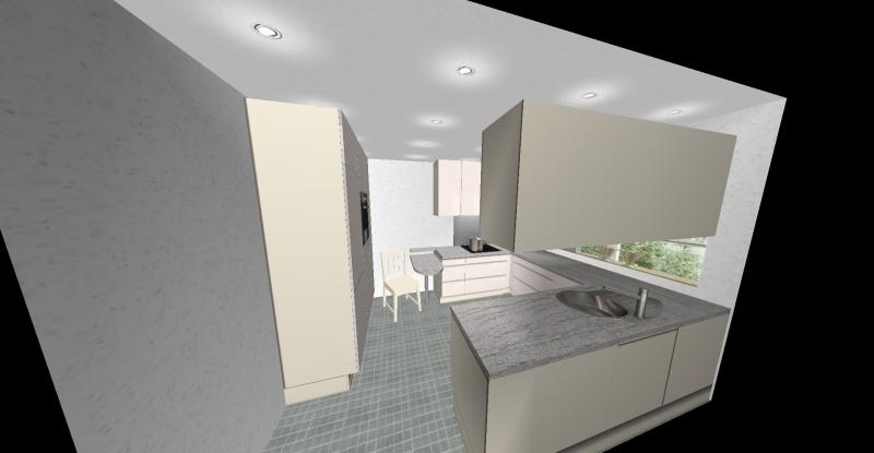

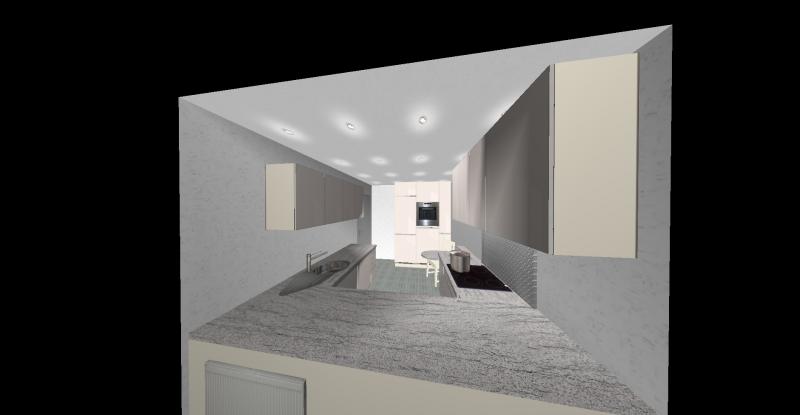

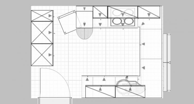

So, irgendwie hatte ich letzte Woche wenig Zeit und eine Art "Küchenplanungskater". :-\
War dann aber doch noch mal bei einem von meinen beiden :kfb:.
Der ist jetzt seltsamerweise auch fast bei der Küchenforumskombi gelandet, natürlich ohne Sam-Ecke! ;D Nachgebastelte Perspektiven + Grundriss siehe unten.
Es gibt nur leider keinen Spüleneckschrank + Auszugs-US auf der anderen Seite der Ecke, sondern einen normalen Drehtüreneckschrank und die Spüle normal daneben. (Ich hoffe, ihr versteht, was ich meine.) Der Schreiner der Küchenfirma meinte, mit dem Spüleneckschrank und dem Auszug daneben gäbe es irgendwie ein teures Gefrickele, um die Lüftungsschlitze für unseren blöden Heizkörper unterzubringen. Außerdem wurde eine Flachhaube beim Dunstabzug geplant (die habe ich im Küchenplaner nicht gefunden) - wegen der Optik der Oberschränke an der Tischseite.
Geräte:
- Induktion : T44T83N0.html
- Backofen : Neff - Mega SHE 4562 N B45E62N0 Elektro- Einbaubackofen Edelstahl
- Dunstabzug: Neff - DA 79 B D4972X0 Flachschirmhaube
- Spülmaschine:
- Kühlschrank: Neff - K5724X7 KN 435A Integrierbarer VitaFresh- Kühlautomat Flachscharnier
- Gefrierschrank: NEFF GU*145 A*Unterbau Gefrierschrank - Startseite - moebelplus.de
Spüle: Mera F 60 systemceram (Link zwei Posts weiter oben)
Armatur: Blanco ELIPSO-S II*Hochdruck Armatur - Armaturen » Hochdruckarmatur » Mit Schlauchbrause - moebelplus.de
Beleuchtung: LED-Spots in (unter?) den Schränken
Möbel Asmo (Pronorm ) Pro Line, Arbeitsplatte Lechner
Preis für das Ganze, ohne dass wir ihm vorher einen Preis genannt hatten: 15 TSD
Was ist davon zu halten? Gibt es Alternativen, mit denen ich vielleicht sparen kann? Für den Preis hatte ich mir eigentlich Granit gedacht ... :'( (Aufpreis für Granit-APL ca. 2.500,-) Oder habe ich einfach falsche Vorstellungen davon, was eine vernünftige Küche kostet?

AW: Kleine Küche mit Fantasieproblemen
Verstehe ich nicht, warum es einfacher sein soll bei einem "keine Ahnung welches Innenleben-Eckschrank" und nebenan einem Auszugsunterschrank Lüftungsschlitze unterzubringen. @Profis .. wo seht ihr den Unterschied:
Meine Planung:
120er Auszugsunterschrank vorm Fenster wo wohl die Heizung ist.
125er Spüleneckschrank planunten
46124d1301680873-kleine-kueche-mit-fantasieproblemen-kf_laola_20110331_kb_var1_grundrissmtuer.jpg
Küchenstudioplanung:
- 80er Auszugsunterschrank vorm Fenster
- 105er Eckschrank, vermutlich mit Brettern vorm Fenster
- 60er Spülenschrank planunten

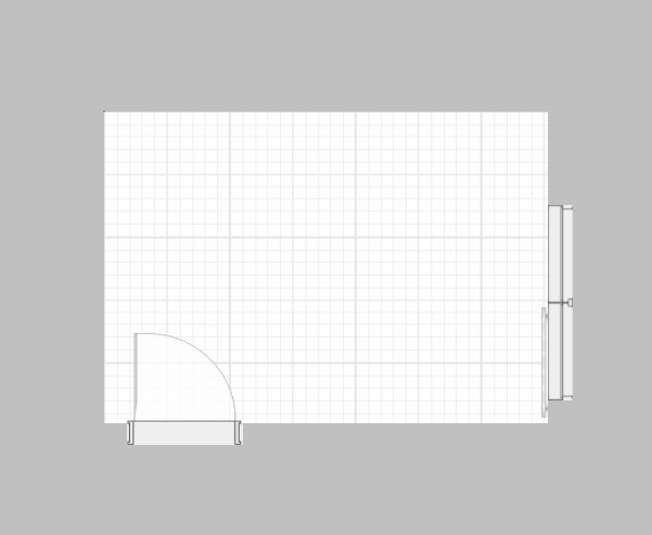

Die Heizung ist ja auch erst irgendwann aufgetaucht. Vielleicht kannst du da mal eine genaue Skizze machen, wie die liegt, Breite, Höhe, Ventil, wie steht sie in den Raum usw.
Welche Korpushöhe hat denn die Pronorm -Küche? Welches Frontmaterial, oder habe ich das überlesen?
Vielleicht sollte man darüber nachdenken, den Heizkörper durch eine Naber Sockelheizung zu ersetzen. Ist das Eigentum oder wohnt ihr zur Miete?
Unten nochmal den blanken Grundriss, da sieht man, wo der Heizkörper genau ist. Der liegt komplett in einer Nische in der Wand unter dem Fenster, und wir müssen da auch nicht ran. (Das Haus mit der Küche gehört uns.) Ventil liegt rechts, wenn man aufs Fenster schaut, das bleibt aber auch immer in Mittelstellung. Wenn Heizung läuft, läuft Heizkörper, sonst eben nicht. Daher die Überlegung, nur den Heizkörper austauschen (der neue ist 45 Jahre alt) und die Küchenzeile mit Lüftungsschlitzen im Sockel und in der APL einfach davor zu bauen. Der Eckschrank ist Drehtüre mit Brettern innen, damit man im Notfall noch irgendwie nach hinten kommt.
Korpushöhe weiß ich nicht, APL-Höhe ist bei 91 cm. Front ist Schichtstoff , vanille glänzelnd. (Wir haben leider kein Angebot in die Hand bekommen ...)
Ich stelle gerade fest, dass der :kfb: inzwischen fast eine Punktlandung auf deinem Ursprungsplan gemacht hat, samt Flachhaube. (Da bin ich mir aber immer noch nicht so sicher, wie ich die finde, er hielt es aber aus Symetriegründen für besser.)
Ach ja, noch etwas: Der Abstand zwischen Arbeitsfläche und Oberschränken soll nur bei gut 50 cm liegen. Im Moment haben wir 60 und 65 cm - 50 finde ich fast zu wenig. Nicht unbedingt für mich, aber für meinen Mann.
Edit: Ich kenne zwar die Korpushöhe der Möbel nicht, weiß aber, dass die Aufteilung 5-rastrig ist ... wenn das was nützt.
D. h. das Ventil zur Wand hin?
Wenn ihr den Heizkörper austauschen wollt, dann beschäftigt euch ernsthaft mit der Sockelheizung (Kickspace KS 600). Die wird genauso an die Heizung angeschlossen wie ein Heizkörper, aber halt im Sockel montiert.
Dafür muss der Sockel allerdings mind. 12,5 cm hoch sein. Dann brauchst du aber bezüglich der Schränke keine Kompromisse mehr eingehen. Denn so ein Eckschrank mit Brettern ist ja :-X
Ich finde 50 cm Abstand APL-Hängeschrank auch etwas wenig. Ich selber habe knapp 60 cm. Da kann man unter den Hängeschränken auch mal noch ein dort stehendes Gerät bedienen. Seht euch z. B. mal eure Kaffeemaschine an.
O.k., Sockelheizung schau ich mir mal an, falls das mit der Sockelhöhe geht. Über die Funktionalität dieses Eckschrankes habe ich auch schon meditiert ... :knuppel:
Und ja, das Ventil geht blöderweise zur Spülenwand hin.
Kaffeemaschine haben wir nicht, nur Toaster, Wasserkocher und Allesschneider, die auf der APL stehen. Ich wäre ja mit meinen 160 cm klein genug für den Abstand, aber mein Mann eben nicht.
