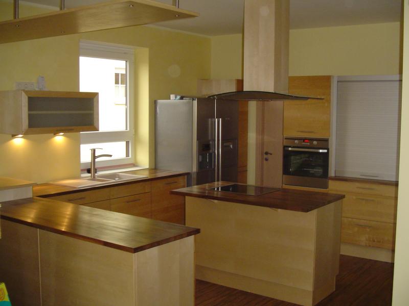

Warum muß der Schacht immer aus Inox sein. Eine andere Möglichkeit wäre z.B. Holz, Trockenbau u.s.w.
Anbei mal einen Schacht aus Holz.

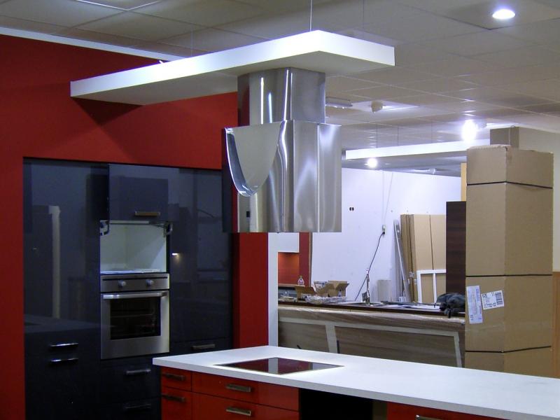

AW: Inselhaube für 3,5 m hohe Decke
Hab da mal noch ein Bild aus unseren Montagen zur Inspiration. Könnte man auch als Insel ausführen oder auch von Wand zu Wand. Wenn man dann noch die Beleuchtung mit integriert ... usw.

Hallo Bernd,
Sieht super aus, und das geht genau in die Richtung, die ich mir so vorgestellt hatte : ein Regal von der Wand ab, mit Seilen an der Decke gehängt, und da ist die DAH drin integriert oder drangehängt. So ist auch stabiler, als nur direkt von der Decke an Seilen gehängt und dürfte nicht vibrieren. Wir müssen noch dran basteln, aber ich werde ein Bild von unsere Lösung hier stellen (kann aber etwas länger dauern, weil wir zwischendurch in die Ferien fahren - müssen uns vom Umzug erholen !).
