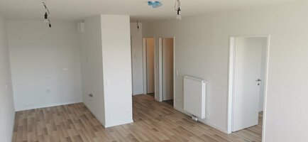

Hallo Leute und Helfer meiner schwierigen Mission :-[. Ich habe seit kurzem eine neue Wohnung. Leider ist die Kochnische etwas schmal ausgefallen, sodass ich ein wenig Experimentieren musste. Die Küche hat leider nur 4,62m², ist 2,50m lang und nur 1,85m breit.

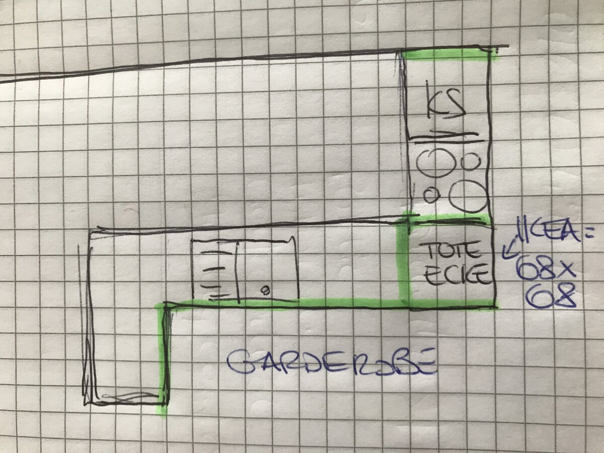

Was Du machen könntest, um etwas Stauraum zu gewinnen ist sowas:
ob‘s tatsächlich passt, kann ich nicht sagen, da ein vermaßten Plan leider fehlt. Auf jeden Fall sind die Ikea-Küchen etwa 3 cm tiefer als die Industrienorm und daher die tote Ecke eher mit 68*68 zu veranschlagen.
Bei einem Single-Haushalt könnte der Kühlschrank auch nur als Unterbaugerät geplant werden, dennoch benötigt er auch etwas Platz zum Öffnen, deswegen bräuchte man sehr genauen Maßen.
Wenn der Wasseranschluss nach Planrechts dürfte, dann könnte man die Küche als L planrechts und planoben planen und die Küchenmöblierung als Ess-/Wohnzimmereinrichtung (Sitzbank, TV-Bank) fortführen. Das Sofa sollte man eh anders positionieren als im Grundriss, wenn man vor hat, ein TV davor zu platzieren.
Schön wäre es auch gewesen, wenn Du geschrieben hättest, ob Du bereits einen Tisch hast und wie groß er ist. In einem Allraum ist alles „Küche“ und muss zusammengeplant werden.

Vielen Dank für die zahlreichen Antworten. Die Kochnische hat die gleichen Maße wie am Plan eingezeichnet. Das mit der Höhe der Arbeitsplatte ist kein Problem. Effektiv werden es ca. 93cm sein. Meine alte Küche war genau so hoch und ich hatte keine Probleme damit -> lange Arme :muscle:. Als Spülmaschine werde ich sowieso eine 45er nehmen müssen. Mein alter Kühlschrank und der Herd sind gerade einmal 2 Jahre alt. Die möchte ich gerne behalten. Leider müsste ich den KS so stehen lassen wie er am Plan eingezeichnet ist. Beim Kochfeld möchte ich links und rechts davon nichts hohes stehen haben. Eine tote Ecke wollte ich auch nicht haben, deswegen habe ich dort einen Eckunterschrank mit Karussell eingeplant. Die Küche von "gaertnerin" gefällt mir sehr gut. Nur hat sie einen Einbau-KS und einen Backofen in einem Korpus. Funktioniert bei mir leider nicht aber das spart natürlich viel Platz. Mir machen die Kästen mit den Schubladen etwas Kopfschmerzen. Schaut das gut aus und reichen ca. 85cm Durchgang oder ist das zu wenig?
Wenn du den Geschirrspüler öffnest bekommst du die Schubladen nicht auf, das heißt du müsstest dein Geschirr Zwischenlagern. Was wäre, wenn du Spülenschrank und Geschirrspüler tauscht und die Spüle (ev 45 - ich würde ohne Abtropfe nehmen) linksbündig einbaust, damit du mehr Abstand zum KS hast - dann hättest du mehr Arbeitsfläche zwischen Kochfeld und Spüle. Die mindertiefen Schränke erst nach dem Geschirrspüler beginnen lassen, dafür die Wand entlang weiterziehen. Sind Schubladen bei mindertiefen Schränken sinnvoll? (bin da keine Fachfrau, könnte mir aber vorstellen, dass man da Platz verliert). Ich denke es wäre sinnvoll wenn du bei der Küche den ganzen Raum (wie steht der Esstisch, etc) mitdenkst und ev hier skizzierst. Lg und noch viel Spaß beim Tüfteln :-)
@jazzman, lies alles nochmal gut durch, ich glaube, Du hast Dich in Deiner Idee festgefahren und Du siehst die anderen Möglichkeiten nicht mehr. Den Kühlschrank kannst Du vielleicht verkaufen, was nutzt es Dir ihn zu behalten, wenn‘s nicht reinpasst?
Wenn Du Zeit hast :cool: stell bitte ein vermaßter Grundriss der Küchenecke, ich weiß nicht, wo Du 85 cm Zeilenabstand siehst.
Die tote Ecke verschafft Dir Platz links und rechts davon. Es geht um einer effektiven Raumnutzung.
