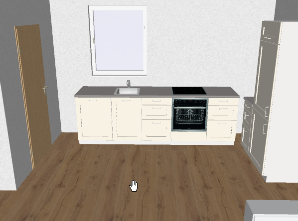

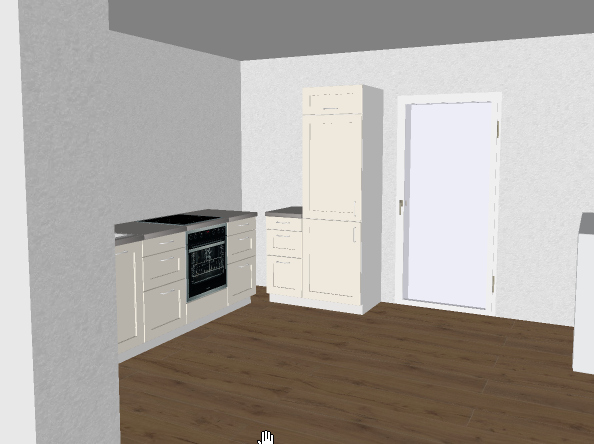

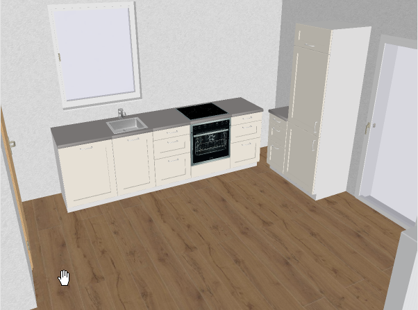

Hi, wir haben infolge eines Umzugs eine neue Küche einzurichten und wollen die Investition im überschaubaren Rahmen halten. 2009 hatten wir eine neue Schüller -Küche gekauft und jetzt stellt sich die Frage: Mitnehmen oder neu kaufen?

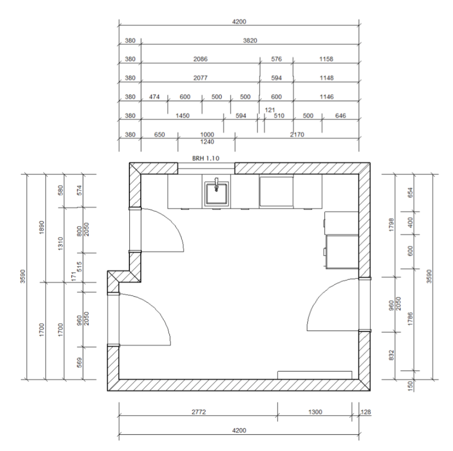

Mit den vorhandenen Möbeln (ein 60er-Unterschrank , ein 45er-Besenhochschrank und ein in der Tiefe gekürzter 50er-Vorratshochschrank sind nicht berücksichtigt) habe ich mal eine Planung angefangen, aber es fehlt einfach an Arbeitsfläche. Zudem fehlen zwischen Kühlschrank rechts und einem Lichtschalter ca. 5-10mm Platz. Und wenn ich zwischen Herd und Spüle etwas Arbeitsfläche einplane, liegen die Wasseranschlüsse nicht mehr hinter der Spüle. Einen Gasanschluss für den Herd können wir uns flexibel legen lassen. Links ist eine Tür zur Speisekammer, die 57 cm von der Wand entfernt liegt, d.h. hier kann keine normal breite Arbeitsfläche installiert werden.
Hat jemand vlt. eine tolle Idee, wie man die Küche für mehr Arbeitsfreude optimieren kann? Ein kleiner Essplatz fürs Frühstück sollte auch noch drin sein.

es fehlt das genaue Mass der Wasseranschlüsse von-bis.
Wo führen denn die anderen Türen hin? Links neben der planrechten Tür ist ein Lichtschalter, ca 5-10cm?
Ganz ehrlich, der diesen Raum geplant hat, hat seine Qualifikation im Lotto gewonnen. Hinter keiner Tür sind 60cm Platz. Ich schüttle nur mit dem Kopf. Ich gehe davon aus, es handelt sich um ein Mietobjekt.

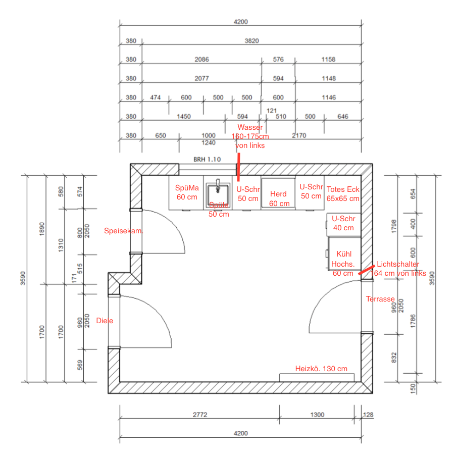

Die Maße und Beschreibungen habe ich in Grundriss der neuen bzw. Foto der bisherigen Küche ergänzt. Ist das so ok oder ist eine textliche Auflistung hilfreicher?
Gasanschluss wäre noch zu legen. Den wollte ich irgendwo rechts neben dem Wasser machen, geht aber auch anderswo. Bisher ist dort die E-Leitung für den Herd. Der rechte 50er-U-Schrank ist hinten schon kürzer, damit ein Gasanschluss dahinter passt.

was ist denn mit dem Hochschrank rechts neben dem Kühli? wie breit und soll der mit? und wie hoch sind die HS?
was ist mit den Oberschränken? wie breit wie hoch.
Kannst du mal ein Bild von der Speisetürseite machen? Dies 574mm von planoben bis zur Speise ist bis zum Türrahmen? wie breit ist der?
Ich würde die Küche mitnehmen, was du hast passt rein, man kann dann noch 2-3 Schränke dazukaufen. Der Abstand zwischen Spüle und Kochfeld wird dann nur ca 60cm sein, aber das ist ok.
Ich würde mich von einem Tisch der gewünschten Grösse verabschieden, für 2 Personen eh zu gross vorausgesetzt es gibt noch woanders einen Tisch. Eien überstehende AP ist für 2 P völlig ausreichend.
Wichtige Frage ... zum Weiterkommen. Man könnte da neben der Speisekammertür nämlich evtl. mit einem Hochschrank beginnen. Die sind ja nie ganz 60 cm tief, sondern etwas weniger. Sieht man ja auch gut auf dem Foto der alten Küche. Da wären aber Antworten auf die Fragen von Evelin relevant.
