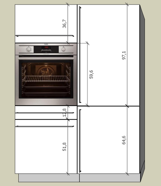

Die Planung für unsere Küche steht soweit fest. Es wird eine Häcker Systemat AV 4030.
Jetzt habe ich noch ein Problem mit der Frontaufteilung für zwei 162,5 cm Hochschränke.
In den einen soll eine
Kühl-Gefrierkombi und in den anderen ein hochgesetzter Backofen.
Laut *kfb* gibt es die Front(en)für die Kühl-Gefrierkombi.
Das Ganze soll so aussehen:
Frontaufteilung für 162,5 cm Hochschränke von Häcker gesucht. - 253363 - 25. Jun 2013 - 10:18
Die Schublade unter dem Backofen ist für Backbleche und der Auszug für Getränke(kiste).
Geht das so? Welche Frontgrößen gibt es standardmäßig und welche sind Sondermaße bzw. was muss geschnitten werden ?

AW: Frontaufteilung für 162,5 cm Hochschränke von Häcker gesucht.
Der rechte Schrank ist Standard,den linken Schrank muss Dein KFB konkret bei
Häcker anfragen.
LG Bibbi
Newtonmeter
32
Danke
Dann muß der *kfb* den linken Schrank wohl noch mal nachfragen *stocksauer*
