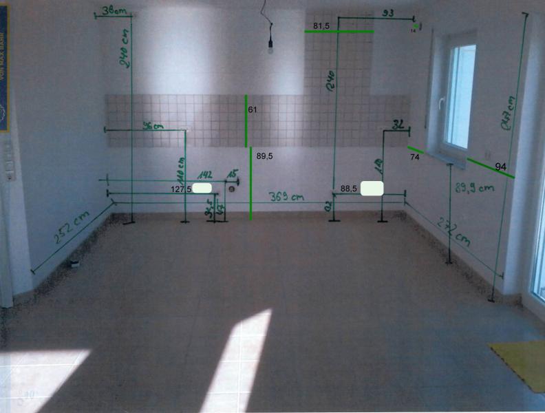

wir sind gerade dabei unsere neue Küchenplanung zu finalisieren. In der Findungs- und Angebotsphase haben wir sehr fleißig in diesem Forum recherchiert - super das es euch gibt!!

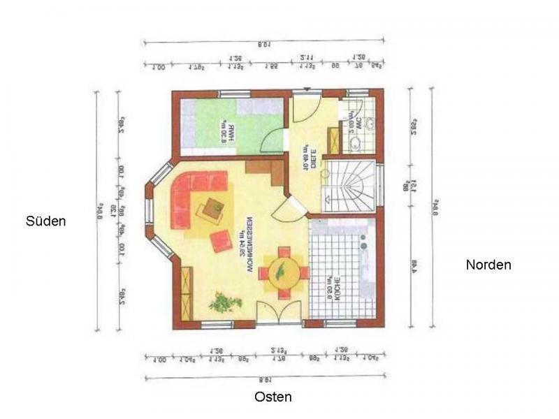

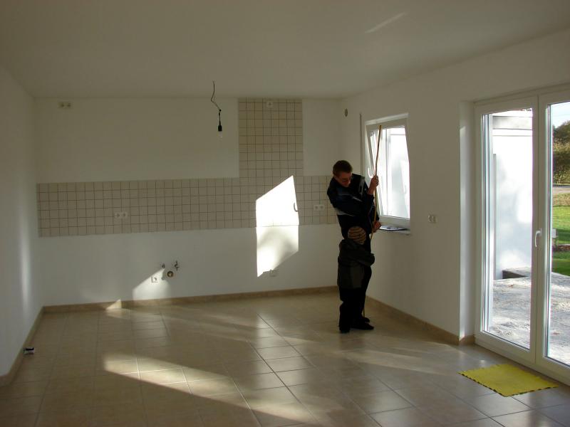

Wir ziehen in ein EFH zur Miete und müssen dafür eine neue Küche anschaffen. Leider ist es ein kombinierter Wohn-/Ess- und Küchenbereich was wir nicht so ideal finden. Aber bei der der Immobiliensuche muss man Nachteile in Kauf nehmen sonst wird man nie fündig.

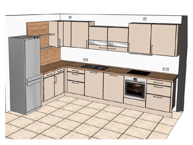

Wir haben ein aus unserer Sicht recht gutes Angebot (ca. 6500,00) für eine Schüller Küche mit folgenden Eckdaten:
- Arbeitshöhe 98 cm (Wunsch meiner Frau), 78 Korpus
- Front: Pienza Champagner glänzend (Schichtstoff ) - Mehrpreis Lackfront wäre wohl ca. 400,00 - was ist eure Empfehlung?
- Arbeitsplatte : auch von Schüller in Kernholz natur (da Tisch+Stühle ähnlich und Möbel in Wohnbereich in Ahorn champagner)
- Seitenwand links ebenfalls in Kernholz natur (soll dadurch optisch schöner aussehen)
- Abstand Arbeitsplatte zu Hängeschränken wäre dann ca. 53 cm (Hängeschränke auf Höhe der Oberkante Fliesenspiegel) - jetzt haben wir 60 cm, aber dass sollte reichen oder?
- Blanco Spüle in Silgranit anthrazit, Mischbatterie ebenfalls von Blanco aber einfach ohne Silgranit-Optik oder herausziehbarer Brause
- Mülltrennsystem 3-teilig auch von Blanco Auszugschrank unter Spüle
- Abzugshaube: aktuell im Angebot enthalten ist die Siemens LI44630 - wir überlegen aber hier ein besseres Modell (Siemens LI49632) zu nehmen - was ist eure Meinung?
Rechts oben das Abluft-Loch hat leider nur 10 cm Durchmesser und ist 14 cm von der Wand entfernt - eigentlich ist ja heute 15 cm Standard - würdet ihr trotzdem Abluft empfehlen oder die Haube nur als Umlufthaube betreiben?
- Geschirrspüler ist Bosch SMV69M80EU (Testsieger Stiftung Warentest - das sollte passen)
- Induktionskochfeld AEG 634250X-B (mit Bräterzone und Powerfunktion) AEG | Produkte | Kochen/Backen | Kochfelder | HE634250XB
- Backofen AEG 3003011M mit Auszug AEG | Produkte | Kochen/Backen | Einbauherde und -backöfen | EE3003011M
- Beleuchtung: 2 Spots für linke Ecke und Spüle (sonst gibts ja noch die Abzugshaube, das Fenster und eine Deckenlampe)
Was sagt ihr zur Planung und Aufteilung der Küche und zum Thema Abluft oder Umluft bei der Dunstabzugshaube bzw. "Upgrade" in ein besseres Modell?
Der Eckschrank ist nur mit Einlegeboden (kein Rondell, Auszug oder so, ist für uns aber ok) und die Drehtür ist dort 50 cm breit. Der Unterschrank daneben ist ebenfalls 50 cm breit. Würdet ihr das breiter machen? Mit 60 cm breiten Standkühlschrank wären die möglichen 2,50 m noch nicht ausgeschöpft...
Sollten wir beim Schichtstoff bleiben oder noch auf eine Lackfront erhöhen (wobei Optik nicht alles ist, unser Sohn ist erst 4 Jahre)?
Habt ihr noch andere Anregungen oder Themen an die wir noch denken sollten?
Vielen Dank im Voraus!

Mit dem Grundriss bzw. Bildern hast du dir ja richtig Mühe gegeben.
Jedoch kann ich den Grundriss den Bildern nicht zuordnen.
Einmal interpretiert:
planunten im Grundriss ist planrechts bei den Bildern, wobei im Grundriss kein Fenster sondern nur eine Tür zu erkennen ist.
Soll der gewünschte Essplatz für 3 Personen in der Küche integriert werden oder bezieht er sich auf den Essplatz?
Toll wäre es, wenn du dir den Alnoplaner herunterladen würdest. Dann könntest du dir die Planungen ansehen und durch den Raum wandern.

warum möchtest du die mittleren oberschränke niedriger haben ?
wirkt das nicht unruhig ?

Also mir wären bei deiner Planung zu wenig Auszüge. Warum die Ecke links nicht tot legen und beide Schränke zu einem 100er Auszugsschrank zusammenfassen?
AW: Eure Ratschläge zur Küchenplanung -Arbeitsfläche/Dunstabzug ausreichend?
Also, ich würde auch auf den Eckschrank verzichten und natürlich die 2,50 m auf dieser Seite ausnutzen mit sogar 2 60er Auszugschränken und auch überlegen den Stand Alone mit Wangen einzufassen - w/ Blick aus Wohnraum. Auf den Eckoberschrank würde ich in jedem Fall verzichten und natürlich Schichtstoff nehmen, da robuster und Kind im Haushalt ist. Vielleicht überlegt ihr auch die Oberschränke höher zu hängen (mich würden die derart tief über der APL extrem stören) und dafür einfach den Fliesenspiegel mit einer Rückwand verkleiden.

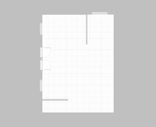

Würdest du noch bitte den Grundriss des Geschosses als pdf. einstellen. Ich kann auf dem Grundriss jpg. die Zahlen leider nicht lesen. Bei einer offenen Küche ist es immer sinnvoll den angrenzenden Raum - soweit möglich - mit abzubilden.
So kann ich leider keinen Grundriss im Alno anlegen.
AW: Eure Ratschläge zur Küchenplanung-Arbeitsfläche/Dunstabzug ausreichend?
Na klar, hab ich gemacht. Den Grundriss in der JPEG Datei hatte ich gespiegelt, um die tatsächliche räumliche Lage mit den Himmelsrichtungen darzustellen.

warum möchtest du die mittleren oberschränke niedriger haben ? wirkt das nicht unruhig ? grüssle hanna
Wir wollten eine Auflockerung durch die etwas niedrigeren Schränke mit Glaseinsatz. Alles gleich hoch erschien uns etwas "langweilig". Bei der Ausrichtung sind wir uns noch nicht ganz im Klaren (ob die Hängeschränke jetzt unten auf gleiche Höhe oder oben auf gleicher Höhe ausgerichtet werden sollten).

Bedeutet es, dass der Grundriss ebenfalls gespiegelt werden müsste.
Wir können uns aber darauf einigen, dass der pdf.-Grundriss die Grundlage für den Alnoplaner ist. Die Spiegelung musst du dir dann vorstellen.
Das Problem einer benutzten Küche (im Unterschied zu einer Ausstellungsküche) ist weniger, dass sie langweilig wirkt, sondern unordentlich. 'Auflockerungen' sind in den meisten Küchen fehl am Platz. Ueberlege nur mal, was bei Dir alles auf der APL rumsteht.
Glaseinsätze sind auch nur in Showküchen eine gute Idee: so schaut das dann im echten Leben aus.

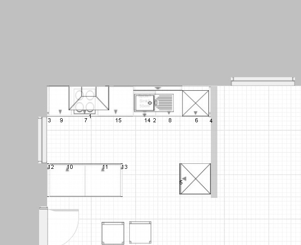

Für alle die mitschubsen wollen, habe ich einmal versucht den Grundriss im Alnoplaner anzulegen. Er ist sehr rudimentär, da einige Maße im Grundriss nicht angegeben sind, bzw. nicht mit deiner Vermaßung übereinstimmen.
Bitte kontrolliere den Grundriss.

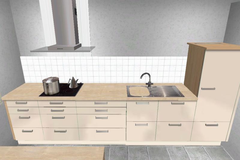

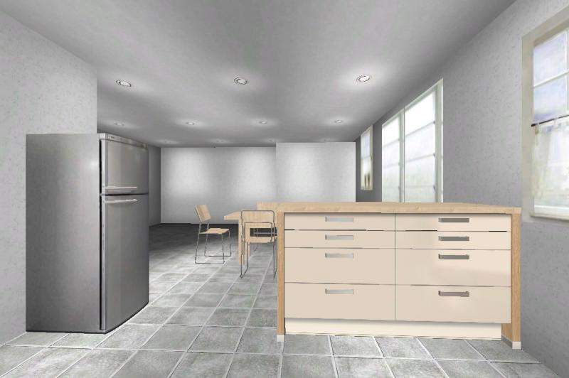

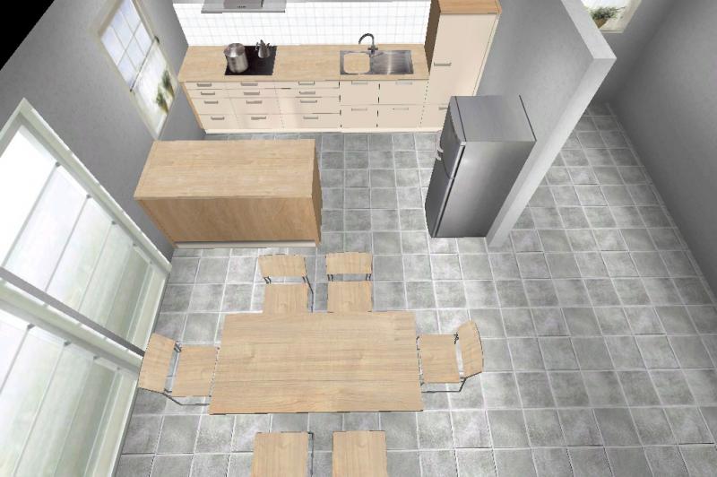

Ich habe einmal geschoben.
Beginnend planoben rechts (alles in Übertiefe 70 cm)
Blende
hochgesetzte SpüMa
60er Auszug 3-3 für Müll uner der Arbeitsplatte , untendrunter für Höheres
50er Spüle mit nur einem großen Becken
80er Auszug 1-1-2-2
Herd mit BO
50er Auszug 1-1-2-2
Blende
Insel:
Wange
2 x 80er Auszug 1-1-2-2
Wange
gegenüber:
Stand Alone

Im Vergleich zu dem eingestellten Foto hat Mela den Raum seitenverkehrt angelegt. Macht aber nix, können wir ja umdenken.
Jordan, wenn dein angegebenes Budget von 10Tsd ausgeschöpft werden darf, würde ich auf keinen Fall Unterschränke mit Drehtüren nehmen. Vor denen "darf" man immer in die Knie gehen und die vordere Lage ausräumen, wenn man an die hinteren Sachen will. Lieber nur Auszüge, und notfalls weniger Hängeschränke. Dann solltet ihr schon hinkommen.
Die grundsätzliche Überlegung ist: L-Form, also eine ganz offene Küche, oder eine Art Trennung durch Halbinsel oä wie von Mela vorgeschlagen?

Der TE hatte extra den Gesamtgrundriss als Bild bereits für uns gespiegelt und das paßt auch zu den Bildern. Nur die PDF-Datei ist ungespiegelt, hat aber die Maße lesbar. Mela, ich sage mal, der Alnoplan ist falsch angelegt und muß gespiegelt werden.
