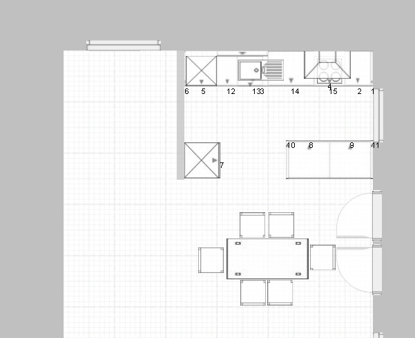

mich stört an dieser planung wieder der einsam stehende kühlschrank.
hanna
ups
gross-kleinschreibung also nochmal
Mich stört an dieser Planung der einsam stehende KÜhlschrank.
Grüsse
Hanna

Mela, ansonsten finde ich die Planung übrigens sehr gelungen.:top: Viel Platz mit den übertiefen Auszugsunterschränken und der übertiefen APL in beiden Bereichen.

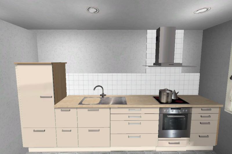

Ich habe einmal den Plan den Gegebenheiten angepasst.
Die einzige Änderung, die ich vorgenommen habe, ist:
Müll unter der Arbeitsplatte nur noch 40cm breit und dafür einen 90er Auszug im Raster 1-1-2-2.

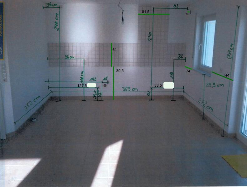

Damit das Kochfeld mittig vor den vorhandenen Fliesenspiegel kommt, muss der rechte Schrank 60 cm breit sein. Es bleiben dann nur noch 80 für den Schrank zwischen Spüle und Kochfeld.
96234d1353236154-eure-ratschlaege-zur-kuechenplanung-arbeitsflaeche-dunstabzug-ausreichend-kuechenmasse.jpg
Ich würde hier auch eine Spüle ohne Abtropfe wählen.
Links soll ja die hochgebaute GSP sein, nicht wahr?

Ja, links soll die hochgestellte SpüMa sein.
Dass ich den planrechten US gekürzt habe, kommt daher, dass ich nicht mehr den gesamten Thread gelesen habe und nur die Massangeben nur im Groben verglichen habe.
