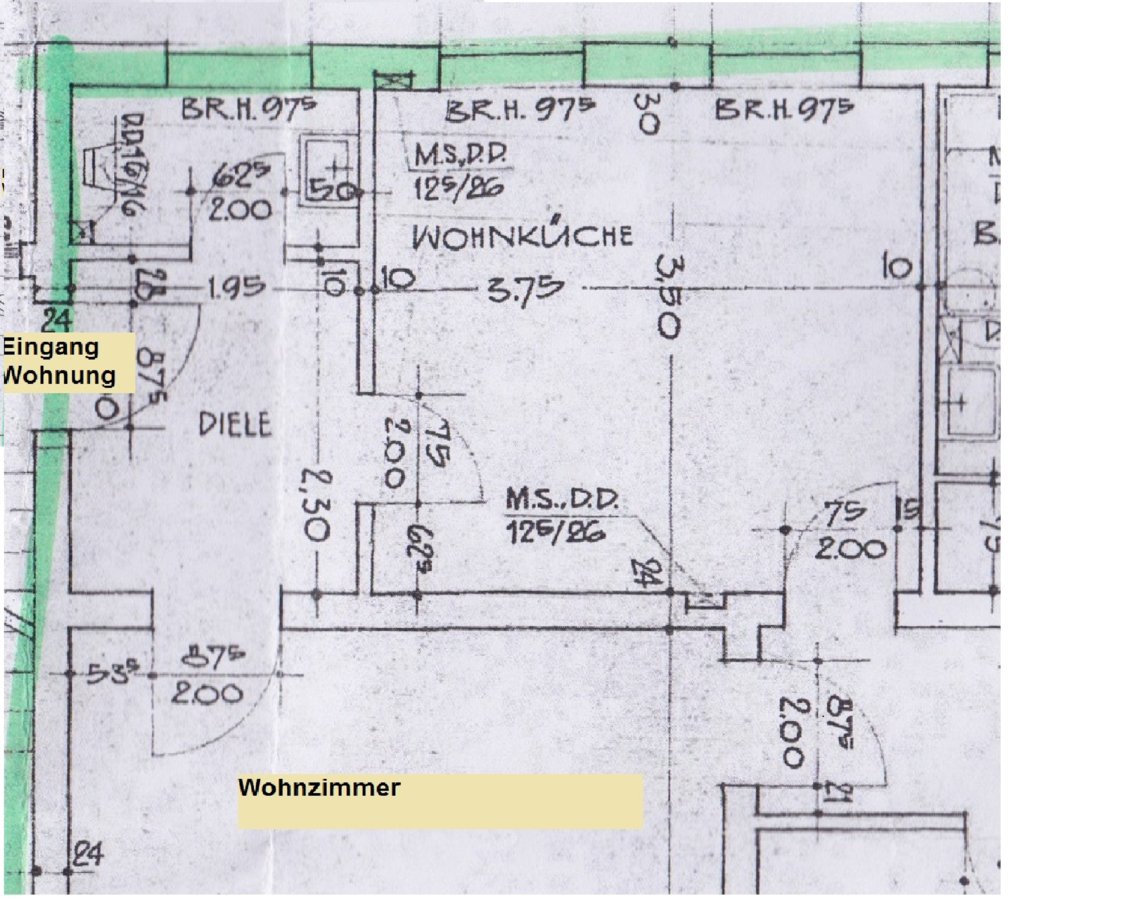

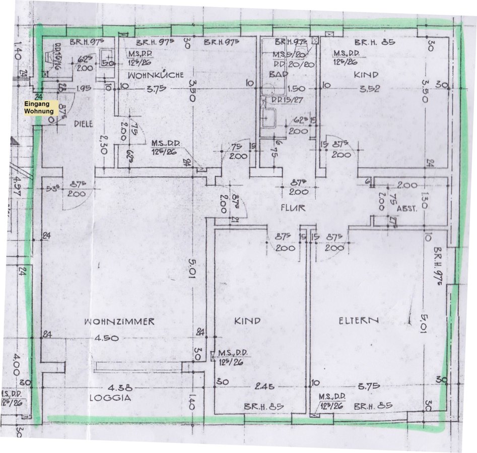

    Es geht um eine Mietwohnung, von der wir leider bisher nur einen Grundriss von einer vergleichbaren Wohnung vorliegen haben. Den Schlüssel bekommen wir erst Ende des Monats, um uns die Wohnung anzusehen und genau auszumessen.
    Leider wissen wir daher noch nicht die tatsächlichen genauen Maße und auch nicht wo die Anschlüsse liegen. Es ist aber davon auszugehen, dass es nur sehr geringfügige Abweichungen, wenn überhaupt, geben wird. Anhand des Grundrisses würden wir die Wohnung sehr gerne nehmen. Aber wir mieten natürlich nicht „die Katze im Sack".
    Tatsache ist, die neue Küche ist ca. 13 qm groß und soll den einzigen möglichen Essplatz für 4-6 Personen beherbergen. In der Wohnung gibt es für uns leider keine andere Alternative. Unsere jetzige Küche ist ca. 9qm , für die wir vor 5,5 Jahren eine
    Nobilia-Küche neu gekauft haben.
    Unsere Überlegungen gehen in 2 Richtungen, zum einen die vorhandene Küche unterzubringen oder verkaufen und neue Küche anpassen. Für was wir uns letztendlich entscheiden, hängt von vielen Faktoren ab.
    Den Grundriss der neuen Wohnung sowie der Küche lade ich gleich mal hoch.

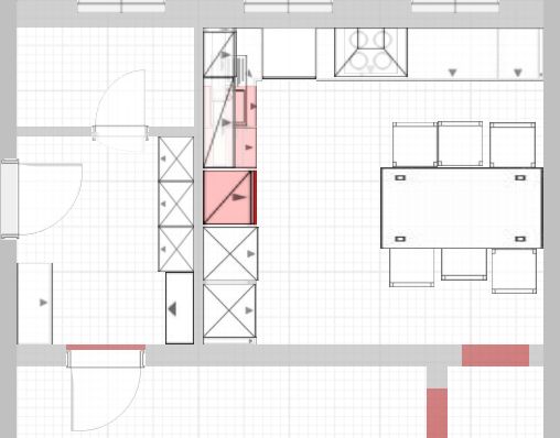

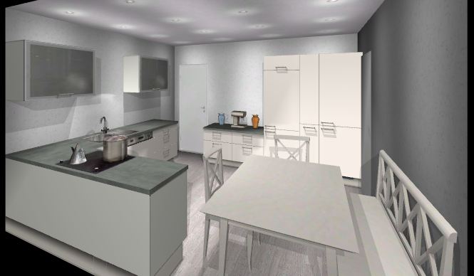

    Ebenso habe ich mal einen Entwurf im ALNO-Planer mit dem Grundriss und den vorhandenen Küchenmöbeln sowie Essplatz aufgebaut. Ich gehe hier mal davon aus, dass die Wasseranschlüsse auf der rechten Wand liegen werden.
    Ich habe schon viel hin und her geschoben, das war so erstmal meine annehmbarste Lösung. Ich finde das noch gar nicht optimal (Eingang rechte Tür ist zu eng?) und dneke, dass man hier ganz bestimmt noch was rausholen kann. Viel Stauraum ist uns wichtig, die Küche soll aber modern, gemütlich und auch funktional sein. (Gibt es eigentlich noch mehr Kriterien?*LOL*).
    Als Essplatz fände ich eine Bank oder Eckbank mit zusätzlichem Stauraum klasse. Der Tisch sollte ausziehbar sein, da wir alleine schon zu viert sind und keinen weiteren Essplatz in der Wohnung einrichten können. Haben aber auch öfters Besuch und daher werden wir auch mal schnell 6-8 Personen. An diesem Platz würde täglich gemalt, gespielt und gegessen.
    Mein Entwurf enthält jetzt erstmal alle vorhandenen Schränke der jetzigen Küche. Der Backofen ist halbhoch, das soll so bleiben. Im gleichen Schrank steht die Mikrowelle, soll auch so bleiben. Es gibt einen Eckschrank, den ich bisher liebe. (Ja, ich kenne auch die Diskussion über tote Ecken ;-))

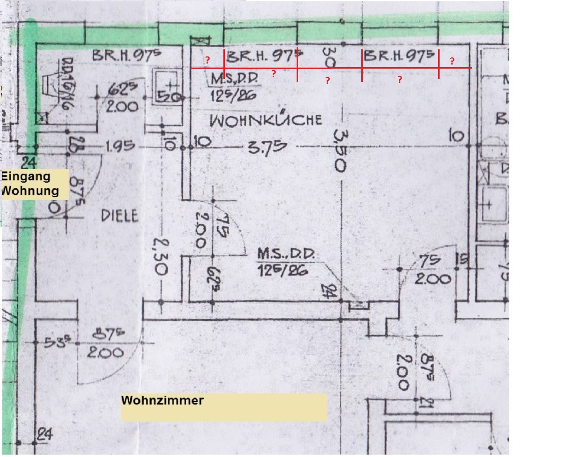

    In deinem ALNO Plan finde ich keine Heissgeräte.
    Da ihr noch unentschlossen seid, wäre es vielleicht sinnvoll, wenn du eine Schrankliste der bestehenden Küche erstellst. Dh, welche Breite und welche Auszüge.
    EDIT
    kannst du die Fragezeichen ergänzen?

    Hallo Evelin,
    leider kann ich die Fragezeichen noch nicht beantworten, da uns bisher nur dieser Grundriss vorliegt und wir erst Ende März/April den Schlüssel zum genauen vermessen haben können. Daher kann ich jetzt erstmal nur so planen.
    Ich möchte diese Zeit aber zur Planung nutzen, weil wir den Essplatz für 4 Personen unbedingt in der Küche unterbringen müssen. Sollte das alles zu eng werden, könnte das eine Entscheidung gegen die Wohnung werden, was echt richtig blöd wäre, weil wir schon sooo lange suchen und alles andere passen würde. Daher auch meine große Hoffnung mit eurer Hilfe die Planung zu einem positiven Ergebnis zu gelangen.

    Die Gesamtbreite des Raumes beträgt 375 cm und
    die Brüstungshöhe ist mit 97,5 cm angegeben.
    Die Sockelleiste ist 14,5 cm hoch und die Arbeitsplatte ist 4cm hoch.
    Vom Boden zur Arbeitsfläche = Arbeitshöhe ist momentan bei 91,5 cm.

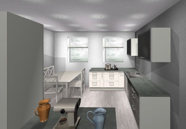

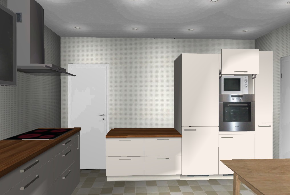

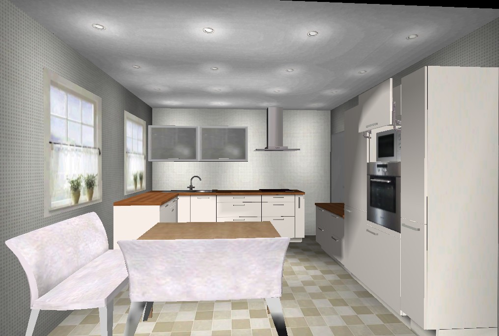

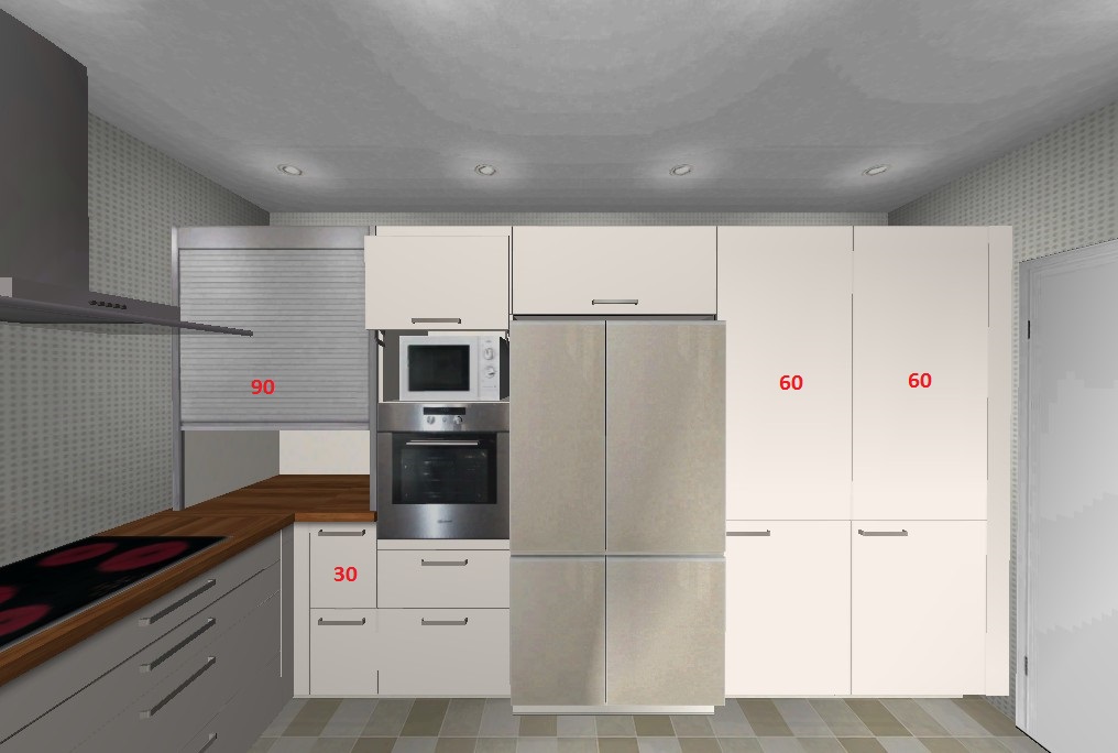

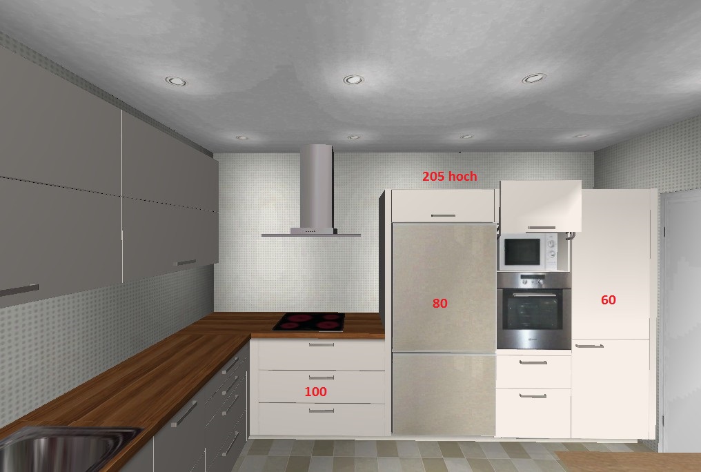

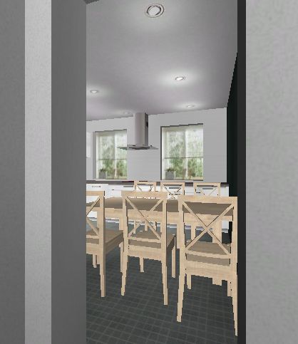

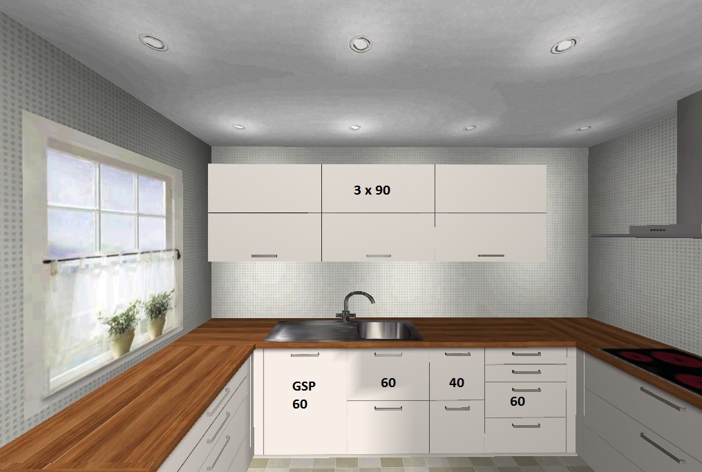

    so, mal angenommen ihr kauft alles neu, incl dem SBS, dann könnte ich es mir so vorstellen.
    Der Tisch ist 130 x 80cm gross, die Eckbank 145 x 195cm.
    Ein kleines Problem ist der Türrahmen, der ja etwas vorsteht. Dh, die Zeile planrechts muss wohl ein paar Zentimeter kürzer werden. In der Planung hab ich das mal ignoriert, da die Maße nicht 100% bekannt sind.
    Der BO und Micro sind etwas zu hoch, hab im Planer nichts besseres gefunden. Den BO oberhalb 2 x 2 Rasterauszügen ist ok, im Plan sind es ein 2er und 3er Raster.
    Die HS sind 217.5cm hoch im Plan.
    Die grüne Fläche stellt die geöffnete GSP Tür dar.

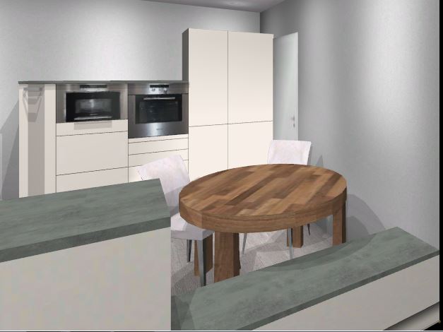

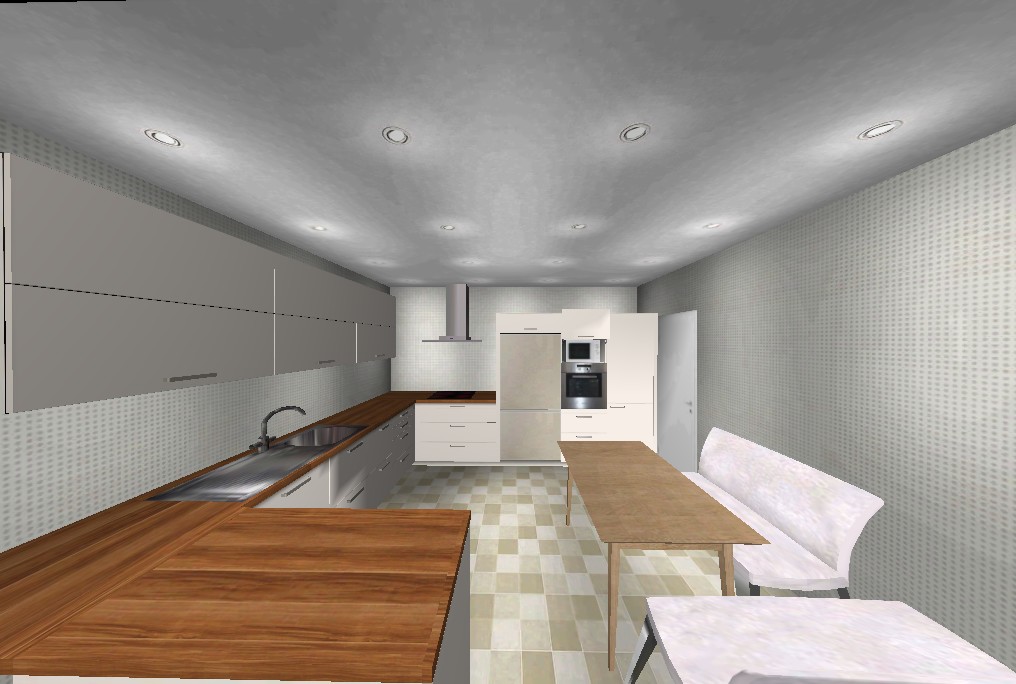

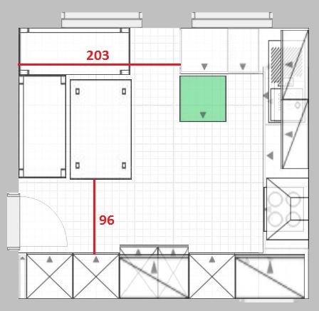

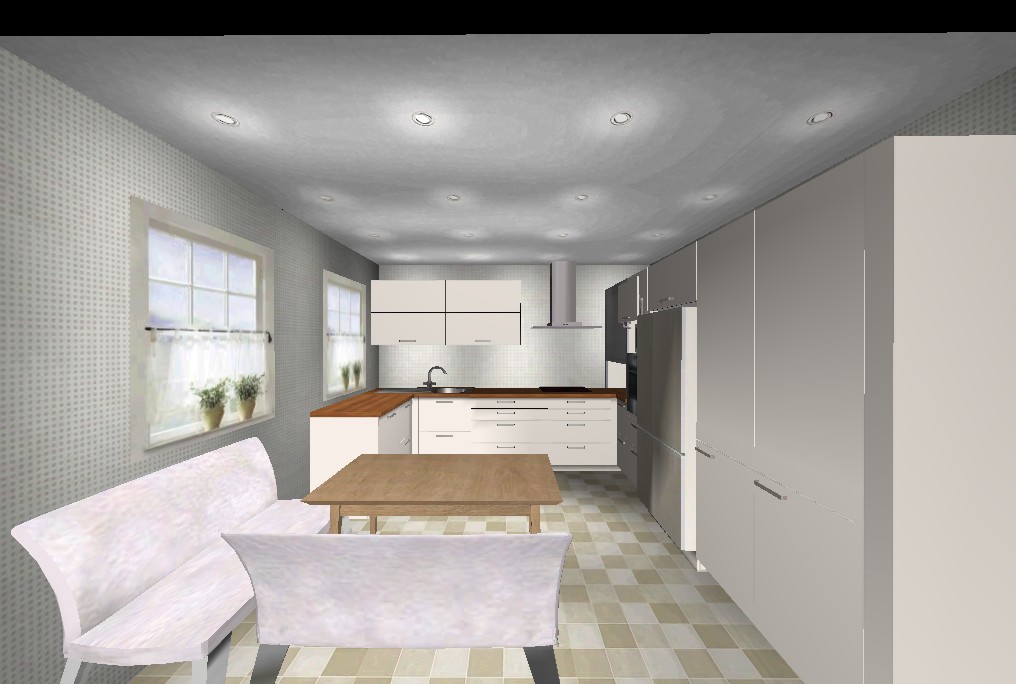

    so, hier mal ein Plan mit den Schränken, die ihr habt. Die 2. Küchentür ist ein Problem.
    Könnt ihr eigentlich nachkaufen? Ich mein, wenn ihr mit eurer jetzigen Küche zufrieden seid, warum alles neukaufen. Es kommt aber auch darauf an, ob ihr länger in der Wohnung bleiben wollt. Auch, wenn das Geld jetzt vielleicht für eine superduper Küche nicht reicht, denke ich, dass eure jetztige Küche ausreichend ist und ihr euch zu einem späteren Zeitpunkt eure Wunschküche kauft.

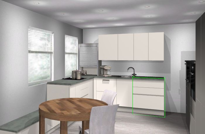

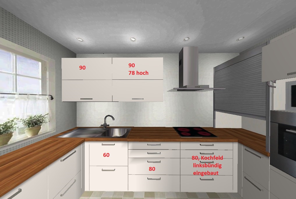

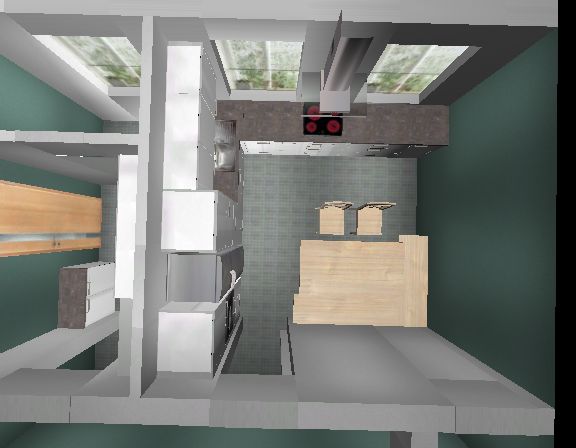

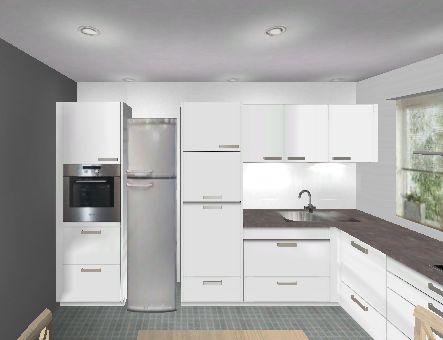

    der GSP kann auf jeden Fall so weit wegstehen, standard sind glaube ich 2.50m lange Anschlüsse an der Maschine.
    idealerweise steht der GSP an einer Stelle, wo er nicht im Weg ist, nahe bei der Spüle und das Ausräumen kein Marathonlauf wird.
    Bei dem Beispiel hier gibt es 2 Probleme. Einmal steht der GSP wahrscheinlich vor den Anschlüssen. Die müssten dann aufputz etwas nach rechts hinter den Spülenschrank versetzt werden. Dazu müssten die US 5-10cm vorgezogen werden. Das ist kein Drama sondern es gibt dir mehr Arbeitsfläche in der Tiefe.
    Die andere Sache bei dem Plan, was nicht optimal ist, ist, wenn der GSP entleert werden soll, versperrt er die großen Auszüge am US vor dem Fenster. Dh, man muss erst alles auf die AP stellen und wenn der GSP zu ist, kann man die Sachen einräumen.
    Der Platz zwischen HS und Kochfeld ist ausreichend hab ich auch so.
    Der Kühli ist 80cm breit.
    Ohne die 2. Tür kann man eine schöne Küche planen.

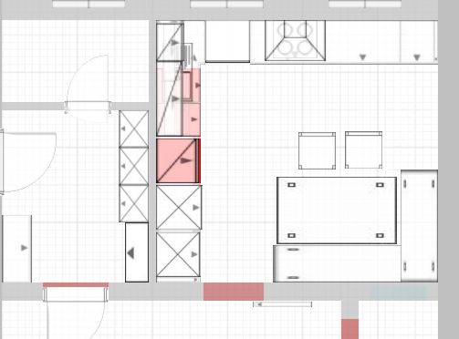

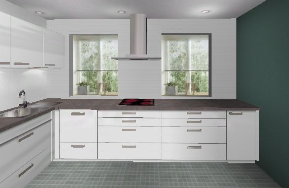

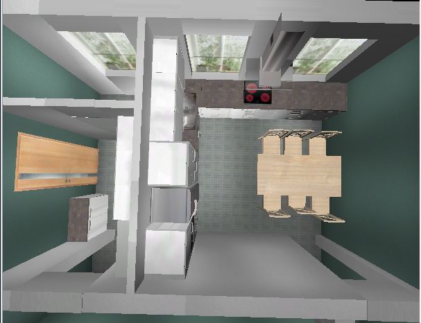

    So .. ich würde die Flurtür schließen, das ermöglicht auch einen schönen Dielenschrank, z. B. einen 150er Pax in 40 cm Tiefe mit Schiebetüren, daneben noch ca. 80 cm offene Garderobenhaken und planlinks eine kleine Ablage aus einem Schränkchen, wo dann Taschen etc. drin sein können.
    Den anderen Zugang zur Küche, da würde ich dann außen im Flur eine Schiebetür nach rechts laufen lassen.
    Dann kann man von links rum:
    • Hochgebauter Backofen, unten Vorratsstauraum
    • 60 cm Standalone Kühl-/TK-Kombination
    • 60 cm hochgebaute GSP, dadrüber Klappfach für Standmikrowelle
    • 90er Spülenschrank, oberer Auszug typische Putzmittel etc., unterer Auszug Stauraum
    • tote Ecke
    • 60er MUPL, oben evtl. 4rasterig für alle Müllsorten, unten Stauraum
    • 2x100er Auszugsunterschrank im Raster 1-1-2-2
    • 45er Unterschrank mit Innenauszügen.
    • Alternativ könnten da auch 3x80er Auszugsunterschränke stehen.
    • Kochfeld vor dem Wandstück zwischen den Fenstern und da würde ich wieder eine normale Wand-DAH setzen. Die läßt sich so aber auch besser pflegen, als wenn noch Hängeschränke rechts und links hängen.
    Tisch dann in der Größe von 90x180. Da können schon 6 bis 7 Leute sitzen. Wenn er dann ausgezogen ist, passen auch noch ein paar mehr Leute.
    Wasseranschluß erfordert evtl. eine kleine Baumaßnahme, sollte aber möglich sein, weil an der Stelle das Gäste-WC-Waschbecken auf der anderen Seite ist. Und, da ihr ja länger dort wohnen wollt, lohnt sich das auch.

    .. und ganz ideal fände ich es, auch die andere Küchentür noch zu schließen :cool::cool:*kiss* und einen Durchbruch vom Wohnbereich zu machen, so dass planlinks gerade noch die Hochschränke passen. Dann im Wohnbereich eine Schiebetür, die nach rechts läuft.
    Die Küchentür vom Schlafzimmerflur könnte dann für einen kleinen Einbauschrank genutzt werden und von Küchenseite nur eine dünne OSB-Platte oder so gesetzt werden, die dann übertapeziert wird.
    Dann würde auch gut eine Eckbank passen.

    Hallo Ihr Lieben,
    ja, beide Türen zu und ein offener Koch-/Wohnbereich wäre super*2daumenhoch*
    Allerdings sieht es so aus als ob zwischen Küche und Wohnzimmer eine tragende Wand ist.
    Noch einmal mit dem Allerliebsten überlegt, aber wir bleiben vorerst bei einer Planung mit beiden Türen ...sorry :-\:girlsigh:
    Zumal ich auch nicht mit den ganzen Einkäufen durch die halbe Wohnung laufen will, stelle ich mir unpraktisch vor, weil ja meistens noch 2 Kleinkinder an mir hängen. ;-)*w00t*
    Zu euren Fragen:
    45er Spülenunterschrank => derzeit Putzmittel und Untertischgerät
    45er mit 1 Schublade und 1 Tür (Geschirrtücher, 2xMüll) => derzeit in gelb+Restmüll, Altglas u. -papier wird nicht in der Küche gelagert => könnte in der neuen Wohnung ggf auch ausgelagert werden
    jetzige Arbeitshöhe 91,5 cm => optimale Arbeitshöhe 99cm (6er Raster?)
    Würden wir dann tatsächlich auch so neu planen !
    Der Dielenschrank wäre ein Traum ...*kiss*
    Habe spontan an"Narnia" gedacht (Eingang zur Küche durch den Schrank *LOL*)
    Wir nähern uns in kleinen Schritten....
    Habe jetzt nochmal rumprobiert und hier das Ergebnis...Was sagt ihr dazu?
    Die Bank könnte genau eingepasst sein mit 3x50er Auszügen...habe mal was im www gesehen, stelle ich auch mal mit ein....
    Sage schon einmal gute Nacht und bin gespannt auf eure Meinung, Kritik, Anregung ...
    Liebe Grüße
    Stephanie

    Hier die Dateien
  20. KerstinB
    Seit:
    14. Feb. 2008
    Beiträge:
    47.299
    Sei bitte so gut und stelle auch eine Grundrissansicht ein.
