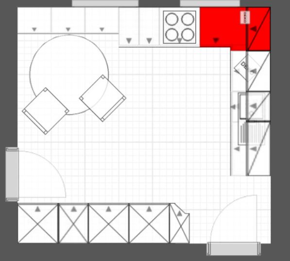

Ich lade dir einmal den Grundriss deiner letzten Planung hoch. SteTo_Grundriss.JPG
Den runden Tisch finde ich kontraproduktiv, denn er beansprucht viel Platz und raubt dir die Möglichkeit mehrere Gäste zu bewirten.
Der abgeschrägte HS planunten wirkt auf mich altbacken.
Einen 45er Spülenschrank für einen Haushalt mit zwei kleinen Kindern finde ich zu schmal.

Ich unterschreibe dies, Mela!!!
Ich verstehe den Wunsch nach 2 Eingängen. Die Vorteile den Dielenzugang zu schließen sind aber enorm: Gemütliche, relativ großzügige Wohnküche ohne Durchgangsverkehr - vernünftige Größe für einen Essplatz (plädiere immer noch auf planunten links - fände ich angenehm, wenn man zur Tür reinkommt, sich links hinzusetzen und dem Koch/Köchin nicht im Weg rumzulaufen - auch morgens vom Schlafzimmerbereich direkt in die Wohnküche zu Kaffee und Kindermüsli, sehr praktisch) - großzügige, praktische Dielenstauraumlösung.

wie Vorredner, Tisch kann nicht ausgezogen werden, GSP zu klein, schräge Ecke altbacken. Dazu kommt dieser Rolloschrank, der nur den Arbeitsablauf unterbricht und an der Stelle nicht hinpasst. Plan nochmal.
Ich habe die Befürchtung, dass sehr viel von der AP zugestellt sein wird (2kids) und die Arbeitsfläche etwas mager ausfällt.
Ehrlich ich weiss nicht, wo das große Problem ist, die Tür planunten zu schliessen. Planlinks kommst du mit den Einkäufen und kids sofort rein, legst alles ab und läufst dann, ohne Einkäufe eben um die Ecke mit den kids. Lieber eine großzügige Küche, die auf Jahre reichen sollen.

Wenn Tür schließen, dann würde ich einfach wg. der sich dort parallel ergebenden Vorteile, die Tür zum Flur schließen. Man hat dann eine ordentlich Garderobe, denn für 4 Leute Jacken, Schuhe, Taschen usw. sind auch nicht zu unterschätzen.
Und, der Weg mit den Einkäufen einmal durch die Wohnung ist vielleicht nicht optimal, aber, man geht ihn ja nicht jeden Tag mehrfach. Dafür hat man täglich den Kampf mit den Garderobensachen.
Und, ihr habt geschrieben, ihr wollt dort dauerhaft bleiben. Und ja, es mag eine tragende Wand sein, aber auch da kann man einen Durchbruch machen. Ich würde die Möglichkeiten zumindest abklären. Dann hätte man jetzt einmal Aufwand, aber meiner Meinung nach mit dieser Aufteilung und der Zugangsverlegung dann auch eine gute und sinnvolle Küche mit Essplatz
steto_20150315_kb2-alt_grundriss-jpg.180838
Der Privatbereich der Wohnung planrechts kann Privatbereich bleiben, weil da dann kein Küchenzugang mehr ist.
Das Schließen der Flurtür zur Küche wird etwas kompensiert, da der Zugang im Wohnbereich näher kommt und man dann eben die tolle Garderobe hat.
Der Tisch ist rundum gut zugänglich und läßt sich in der Grundstellung schon problemlos mit 6 Leuten nutzen.
Es ist auch etwas familienkommunikativer, weil man die direkte Verbindung zum Wohnraum hat.
Ich denke, wenn es technisch möglich ist, sollte man mit einem vernünftigem Vermieter und der Perspektive .. "wir wollen hier nicht gleich wieder raus" und "generell wären die Änderungen für den Raum als Küche SEHR sinnvoll", die baulichen Maßnahmen durchführen können.

Die Türen zu schließen und einen Durchbruch zum Wohnzimmer gefällt mir sehr gut.
Allerdings konnte ich den Allerliebsten bisher noch nicht wirklich davon überzeugen...
In wie weit der Vermieter mit sich reden lässt, weiß ich nicht. Ich weiß nur, es sind angeblich wegen der Küche schon einige abgesprungen. Aber vielleicht haben die sich nicht so viele Gedanken gemacht;-)... ...und fragen kostet ja schließlich nichts...

Ich würde es wie in Kerstins Planung machen wenn sich die Tür ins Wohnzimmer verlegen ließe. Ansonsten würde ich die planuntere Tür schließen.

uns gefällt die Lösung mit dem Dielenschrank und Durchbruch zum Wohnzimmer sehr gut. Werden mal versuchen beim Bauleiter der Stiftung vorzufühlen in wie weit solche Maßnahmen/ Wünsche mitgetragen werden. Ansonsten können wir uns auch vorstellen nur die Dielentür planlinks zu schließen.
