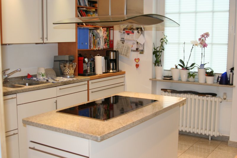

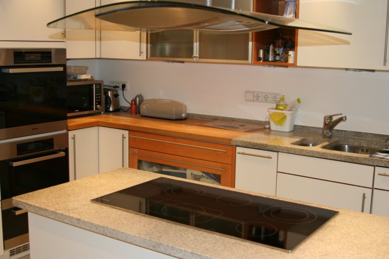

Ausschlaggebend: die vorhandene Häcker -Küche (weiß) ca. 10 Jahre alt, wirkt sehr kompakt. Außerdem sollen vorhandene (Holz)Arbeitsplatten überarbeitet bzw. ersetzt werden (Granit vielleicht gegen einen robusteren Naturstein oder Silestone ), Spülbecken soll aufgrund der unpraktischen Größe (B33 cm, T 43cm daneben Ablaufbecken ca. 15 cm) gegen ein 50 cm breites Becken ersetzt werden , Armatur ebenso, da Schlauchbrause von Vorteil wäre.

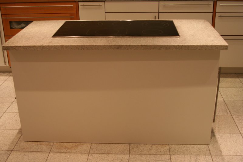

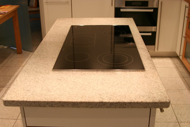

Für die Insel (jetzt ausgerüstet mit einem autarken Miele-Ceranfeldist, darüber eine nicht effektive DAH/Abluft, zwar 1m breit, aber Sogbereich ca. 50 cm:-[)wünsche ich mir ein Induktionsfeld, mindestens 80 cm breit (6PowerFlex-Induktionskochzonen/ 3PowerFlex-Kochbereiche bestehend aus je 2 kombinierten PowerFlex-Kochzonen, alle mit Booster und Topf/Topfgrößenerkennung, mehrere Kochzonen mit TwinBooster...) dazu stelle ich mir eine Muldenlüftung vor, vermutlich Umluft, da Abluft nur durch den Boden darstellbar wäre... Downdraft wäre schön, aber zu teuer:'(.
Fragen:
-Ist für die vorhandene Küche eine bessere Anordnung denkbar, allerdings müssten Spülmaschine und Spüle an Ort
und Stelle bleiben?
-Kann man die überstehenden Bügel-Griffe zu einem vernünftigen Preise ersetzen?
-Wie löst man den Ersatz der DAH optimal (Küche grenzt an WZ mit Kamin, der oft benutzt wird:rolleyes:)Jetzige Kochinsel kann macimal 20 lieber 15 cm tiefer werden.

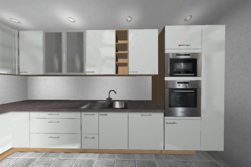

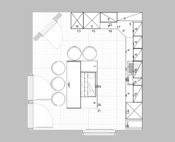

:-[ Hab versucht die Küche mit dem Küchenplaner im Groben darzustellen! Die Doppelglastür entspricht einer Glasschiebetür, die APL in der Ecke ist bis zum 90cm Unterschrank mit 1 Schublade und 2 Auszügen aus Massivholz/Buche, es folgt im Nassbereich Granit bis zum Rolladenschrank, im Rolladenschrank selbst: APL aus Buche. Die Insel hat als APL eine Granitplatte, jetzige Größe B 150 T76 cm, Dicke aller APL: 4cm.
Längs vor der Insel steht ein 150 cm langer Buchentisch, Tiefe 70 cm, dazu 4 Stühle.
Bitte um Ratschläge, würd mich riesig freuen!

Schön wär auch, wenn eine Auflockerung der ziemlch kompakten Küche denkbar wäre.

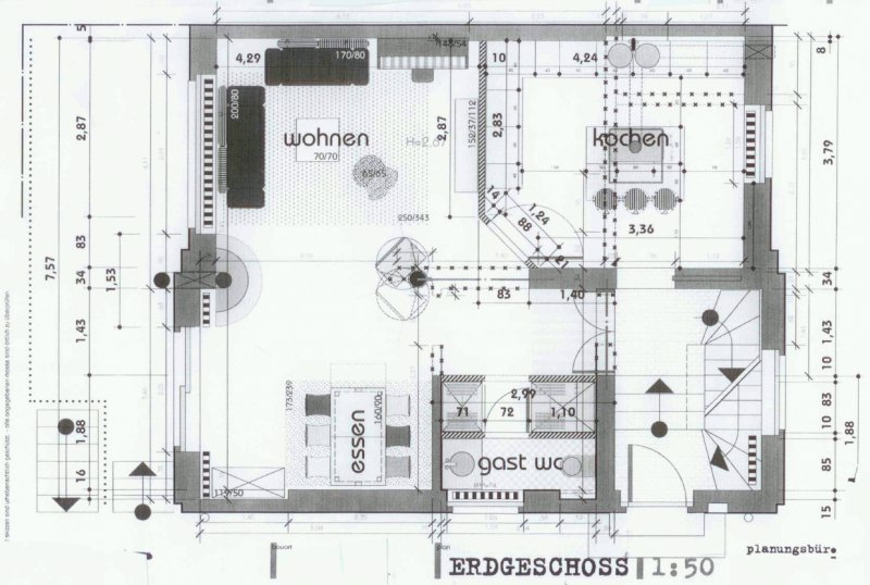

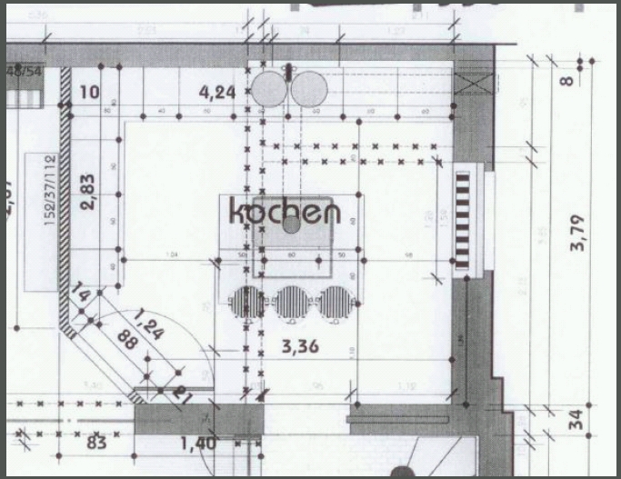

Es wäre auch schön, wenn du ein paar Bilder von deiner Planung einstellst und deinen Grundrissplan per snipping tool den fleissigen Küchenplanern zukommen lässt.
Und wenn du noch einen bemassten Grundriss der Küche und einen Geschossplan einstellst, sind alle happy und können sich mit deiner Küche beschäftigen.

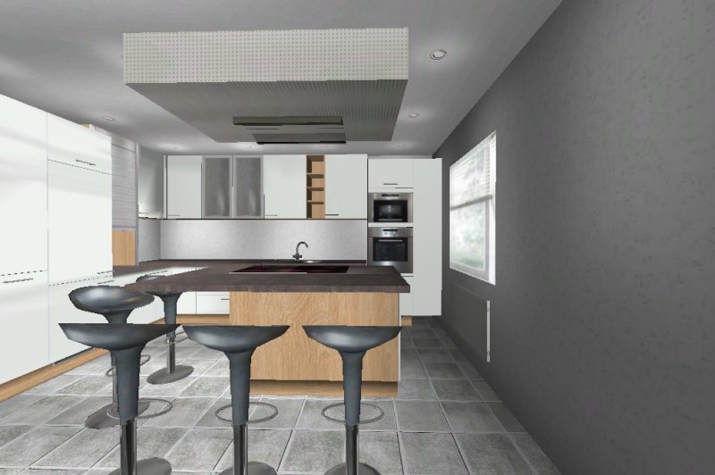

Ich habe einmal deine Alno-Planung als gegeben genommen und nach deinen und meinen Vorstellungen umgestellt.
Dampfgarer und BO sind nach planrechts gewandert. Anstelle eines 30er Apothekerschrankes habe ich dir eine Blende oder Tür eingeplant, die mit TipTronic zu öffnen wären. Hier könntest du z.B. Besen und Bügelbrett oder einen Tritt, den du bei der Höhe der Schränke bestimmt benötigst, unterbringen.
Bei den OS habe ich das Regal planoben einen Schrank nach rechts geschoben, da ich finde, dass so die Glasschränke besser zur Geltung kommen.
Planlinks dann den Unterschrank mit dem Rolladenschrank. Benötigst du eigentlich noch die Mikrowelle? Du bist doch gerätetechnisch auch ohne gut ausgestattet.

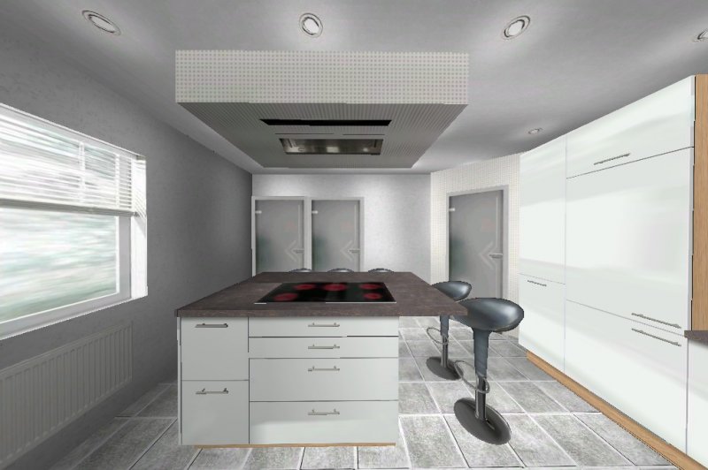

Die Insel habe ich dir vollkommen neu geplant (bedeutet neue Möbel) und den Tisch entfernt, dessen Position kann ich mir eh nicht vorstellen.
Zur Insel, in eurer optimalen Arbeitshöhe:
40cm überstehende Arbeitsplatte
90er Auszug 1-1-2-2 mit Kochfeld
40er Auszug 3-3 für Müll oder Höheres, z.B. Ölflaschen
Warum du dort Müll haben willst erschließt sich mir nicht ganz. Besser würde ich einen Auszugschrank im 1-1-2-2 finden.
Über die gesamt Länge überstehende Arbeitsplatte 50cm Tief.
Dies bedeutet in Zukunft: Essen an der Insel mit leicht erhöhten Stühlen
Ich finde die Insel für einen Muldenlüfter zu klein. Da es sich um eine geschlossene Küche handelt, habe ich dir eine Deckenhaube eingeplant. Diese eingekoffert, dort kannst du dann auch schön Spots zur Belichtung unterbringen. Eine Ablufthaube dürfte kein Problem sein, da es sich um einen geschlossenen Raum handelt.
Ich denke nicht, dass es möglich ist die Griffe zu tauschen, wenn sie ein anderes Maß haben, da ja die Bohrlöcher zu sehen wären.
Wenn du über das Tauschen der Fronten nachdenkst, dann hat Conny recht, dass eine neue Küche nicht teurer werden würde.
Ist dir eigentlich bekannt, ob es die Fronten eurer Küche noch gibt? Wenn sich die Neuanschaffung auf die Insel beschränkt, so wäre eine Mischung ja kein Problem.

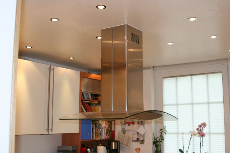

Bist Du sicher, dass es eine Abluft DAH ist? Die Schlitze oben am Kamin, lassen mich an eine Umluft-DAH denken. Wie gross ist der Durchmesser des Abluftkanals und wie und wo verläuft er genau? Was für ein DAH hast Du genau? (Hersteller, Modellbezeichnung) Die Grösse vom Ansaugbereich ist nicht ausschlaggebend - es kommt auf die Grösse des Wrasenfangs an.
Ein Muldenlüfter oder Downdraft klaut Dir eine Menge Stauraum, da ist eine Decken-DAH günstiger für Dich, nochdazu falls eine brauchbare Abluftführung vorhanden sein sollte.
Ich befürchte diese Küche umzumodeln wird Dir wenig helfen - sowohl kostenseitig, als auch funktionell - ich denke eine Neuplanung wäre angebracht. In der Küche sind so viele unpraktische Teile verplant (kleine Regale, schmale Unterschränke, Karusell etc. dass das ein Murks bleiben wird). Erfahrunsgemäss kostet der Austausch der Fronten und von Griffen so viel (falls es das Rastermass überhaupt noch gibt oder auch durch einen Schreiner), dass es auf eine neue (dann aber auch besser geplante) Küche nicht mehr ankommt. Die dicken Brocken wie Arbeitsplatte, Abbau-/Aufbau, Spüle, Kochfeld, DAH, Nischenrückwand, Fronten, Griffe sollen ja eh alle neu ....

Ach ja, bitte im Grundriss die schräge Tür zum WZ wegdenken, die beiden "langen Wände sind gleich lang!

Die schräge Wand gibt es also nicht, wie lang sind die Wände in der Küche denn tatsächlich? Ich habe Abweichungen in deinem Alnoplan, mit dem Grundriss entdeckt.
An welcher Position sitzt die Tür?

Moin ohnefad, also ich kann nicht sagen, dass meine Küche verfettet... Allerdings beträgt der Abstand in meiner Küche vom Boden bis zur DAH nur 235cm, bei einer Arbeitshöhe von 86cm.
Nun ist die Decke in eurer Küche ja schon abgehängt? Was spricht dagegen, partiell über der Insel, noch einen etwas niedrigeren Deckenkoffer zu bauen. Diesen könnte man mit einer Schattenfuge ausstatten, damit er nicht so wuchtig wirkt.
Auch eine Downkraftanlage hat Nachteile. Du musst beim Kochen immer den Deckel gekippt lassen, dass der Dampf in die richtige Richtung zieht. Da spreche ich aber nicht aus Erfahrung, sondern mir ist auf Fotos aufgefallen, das die Deckel immer gekippt waren. Mich würde es stören, ich koche wasserarm, da wäre das Wasser schnell verdampft.
