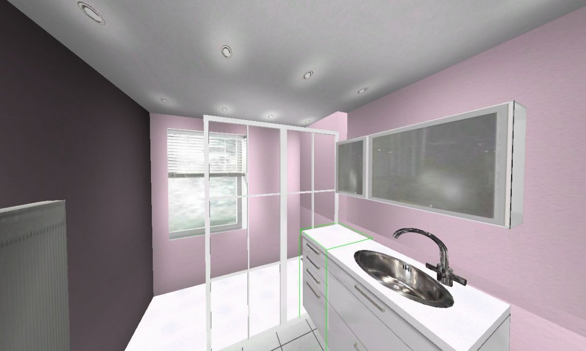

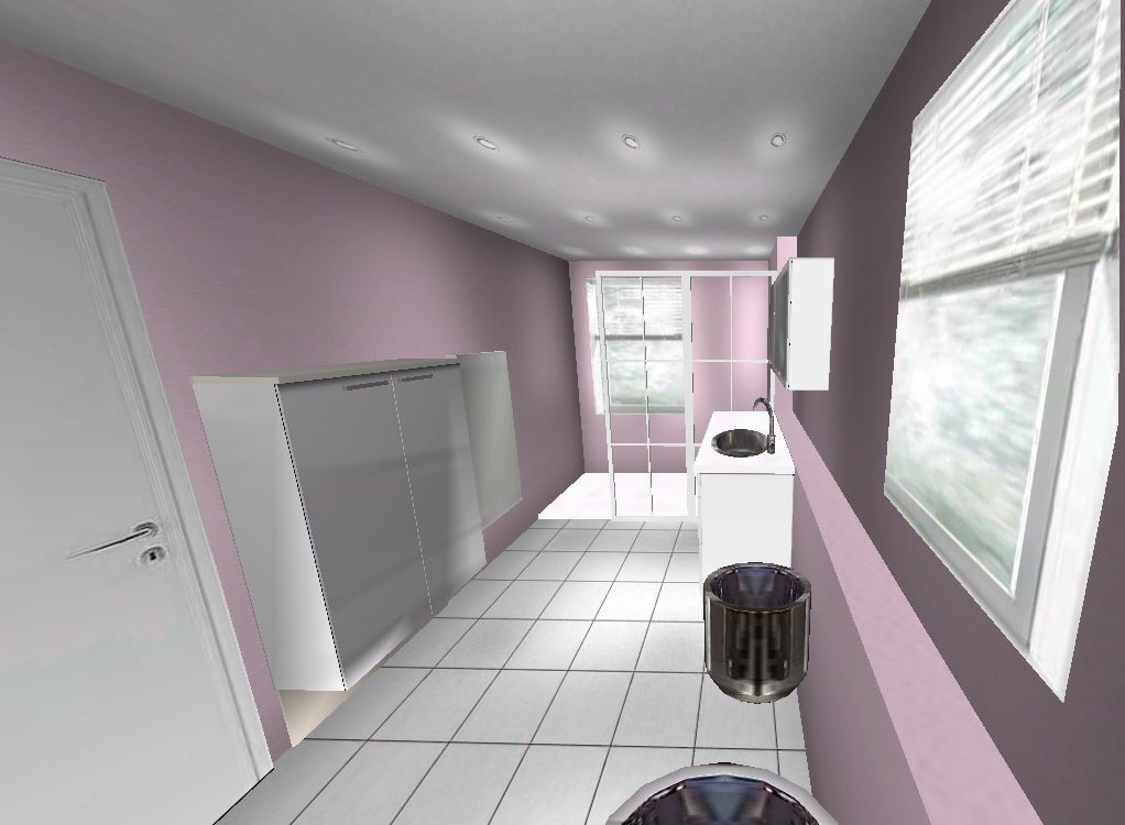

Bei Bekannten haben wir gesehen, dass es gar kein Problem ist, die Dusche vor dem Fenster zu machen, und das bei Holzfenstern! Wir haben dort den Fensterrahmen aus Kunststoff. Daher habe ich es gewagt, eine grosse Walk-in-Dusche vors Fenster zu setzen. (So gibt's auch noch Platz für ein Urinal.)
Ich hab dies jetzt aber mit dem Alno geplant. Der liegt mir besser als die Online-Badplaner, auch wenn er man sich die Elemente zurechtbasteln muss.
Hat jemand Erfahrung mit "Dusche vorm Fenster"?

Ich würde es genau so planen. Eine Dusche vor dem Fenster ist gar kein Problem. Wenn du sicher gehen möchtest, kannst du auch einen Duschvorhang wie einen normalen Vorhang nutzen.
Ein verspätetes Danke euch beiden @Anke Stüber und @Bine22 !
Die Dusche kommt nun vors Fenster. Eine Vorwand war doch nicht nötig.
Daneben gibts einen grossen Doppelwaschtisch + in die Wand versenkten Spiegelschrank; ganz rechts wie gehabt das WC (kein Urinal).
