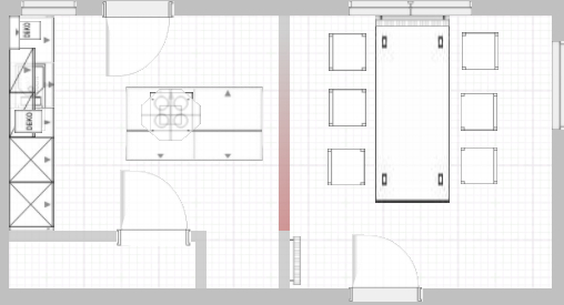

    Reden wir von dieser Planung:
    [​IMG]
    3000 Euro für das Stück an der Spüle halte ich für einen in den Raum geworfenen Preis zur Abschreckung.

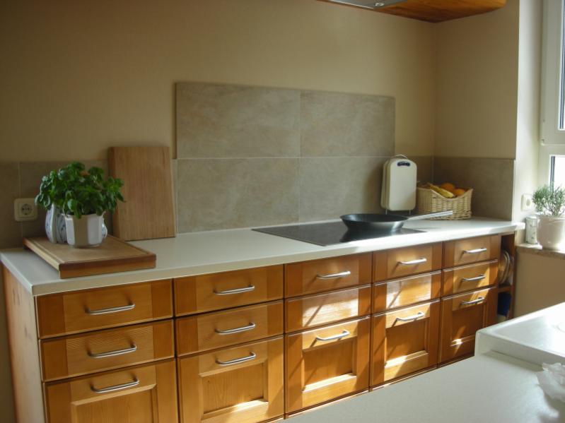

    [​IMG]

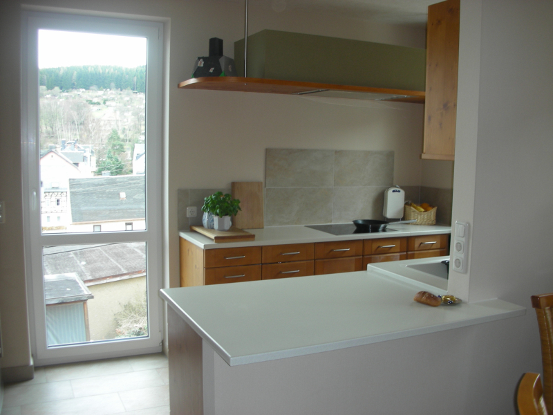

    - Halbinselteilstück mit einem kleinen L-Haken (breit 112 cm, tief 90 cm und das Anhängsel hinter der Trennwand)
    [​IMG]
    - Spülenmodul (90 cm breit, ca. 64 cm tief und 5 cm hoch mit eingebaute Zeta 40-Spüle)
    [​IMG]
