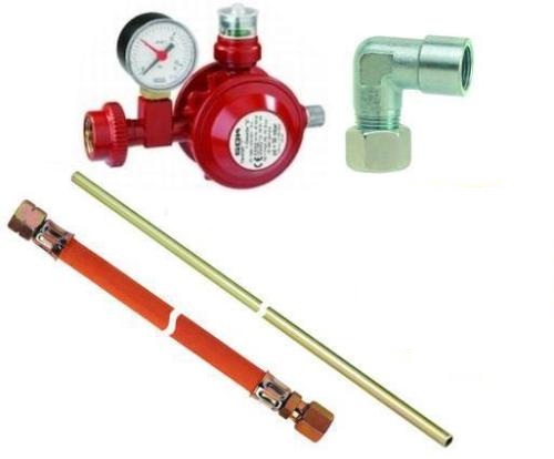

das einfachste für ein Gaskochfeld mit 30mb oder 50mb Gasdruck auf LPG = Flaschengas zu betreiben ist, indem man sich ein Anschlusset für Gaskochfelder hierfür besorgt. Bereits für ca. 50-60,-Euro bei Ebay zu erhalten. Hierbei sei darauf zu achten:
  • Niederdruckregler 30mb oder 50mb (-Haushaltsregler- seit 2011 auch 30mb erlaubt) mit integrierter Überdrucksicherheitseinrichtung ÜDS mit Sichtanzeige, thermischer Absperreinrichtung und Kontrollmanometer. Muss den Anforderungen gemäß TRF 1996 und BGV D 34 § Abs. 4 entsprechen
  • Niederdruckschlauch nicht länger als 150 cm mit ¼“ Linksgewinde für den Anschluss an den Druckregler und auf der anderen Seite 8 mm Schneidringverschraubung
  • Stahlrohr 8 mm, 40 cm Länge ist Vorschrift ab dem Gasgerät.
  • Reduzierstück WAI ½“ rechts auf 8 mm Schneidringverschraubung
Merke: Gasflasche welche innerhalb eines Hauses aufbewahrt wird, darf nicht grösser als ca.11kg sein, und auch maximal 1 Stück!
Nachstehend ein Foto von einem Beispiel:
Gruss
Andreas Sturm DVGW

AW: Anschluss einer Gaskochstelle mit Propangas
Wieso soll man sich das selber besorgen? Das baut doch eh der Fachmann ein und der wird sein Material schon selber mitbringen wollen, oder?
