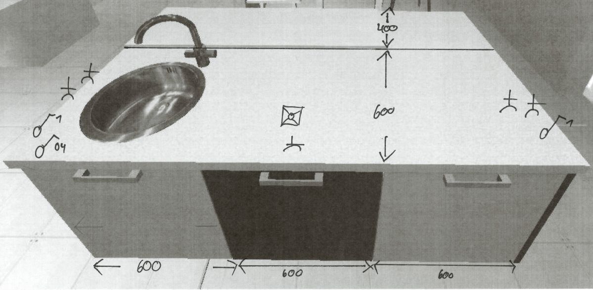

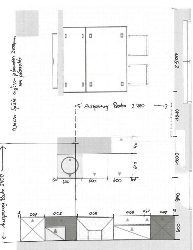

Nur, wir brauchen die Maße nun für den Sanitär Mann.
Grundlegend blieben wir dabei, Insel mit Spüle und Spülmaschine.
Im Boden des Bodens ist nun eine Aussparung für unser Wasser. 10cm breit, ich hab immer von der Mitte gemessen. Von Planunten in einer "höhe" von 2,40m und von Planlinks gesehen 2,40m lang.
Wir werden die Insel nach dem Wasseranschluss ausrichten, bzw. verschieben, da das gegeben ist.
Es soll Planoben die Spüle hin, darunter der GSP, und darunter noch ein 60er Schrank.
Nun weis ich aber nicht, was ich dem Sanitär Mann sagen soll, auf welche Länge er das Wasser rauskommen soll?
Ich habe von Planlinks gesehen nach rechts 60cm Küche, dann 90cm Gang, dann 60cm Spülschrank und dahinter dann 40cm irgendwas. Auf welches Maß muss das Wasser dann rauskommen? Kommt es IM Spülenunterschrank raus, HINTER dem, IN DER MITTE oder wo?
Danke für die Info

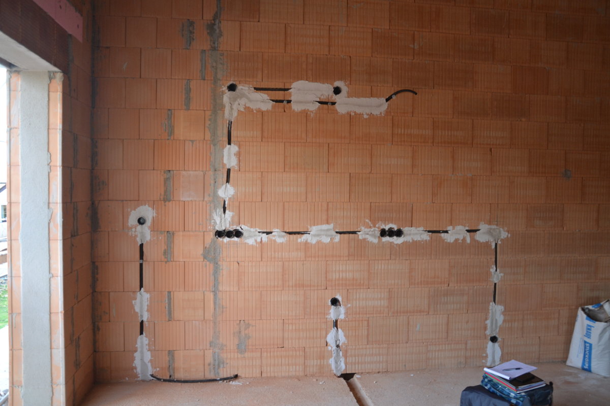

Im Anhang noch ein paar aktuelle Bilder für euch!
