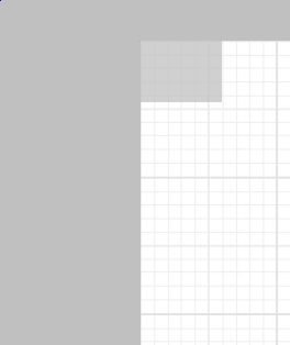

Habe grade was probiert und zwar: nahm das vorgegebenen Wandelement 60cm breit, 45cm tief aus, drehte es, und wollte es nun korrigieren auf 35x26, aber es lässt sich nicht verändern - ist das normal? ---> siehe Screenshot, links oben ist das Viereck, das ich verändern wollte. Wenn aktiv, ist es grün, aber beim Screenshot machen wurde es grau.

Andrea meinte, dass das Teil, was du ändern willst, im Planungsmodus angewählt sein muss, damit F4 wirksam wird. Ist dann grün markiert.
AW: Alnoplaner F4 Taste funktioniert nicht
ich habe Alno auch auf meiner VMWare laufen und dasselbe Problem. Es gibt aber im Menü: Optionen -> Objekteigenschaften einblenden die Möglichkeit das per Mausklick zu machen, ist etwas umständlicher aber geht auch :-)

Vielen Dank, Tantchen, Kerstin und CG! Jetzt klappt es :kiss: :-) :-) Super, jetzt muss ich nur noch einen Hack haben, bei dem ich organge als Frontfarbe anwählen kann...
