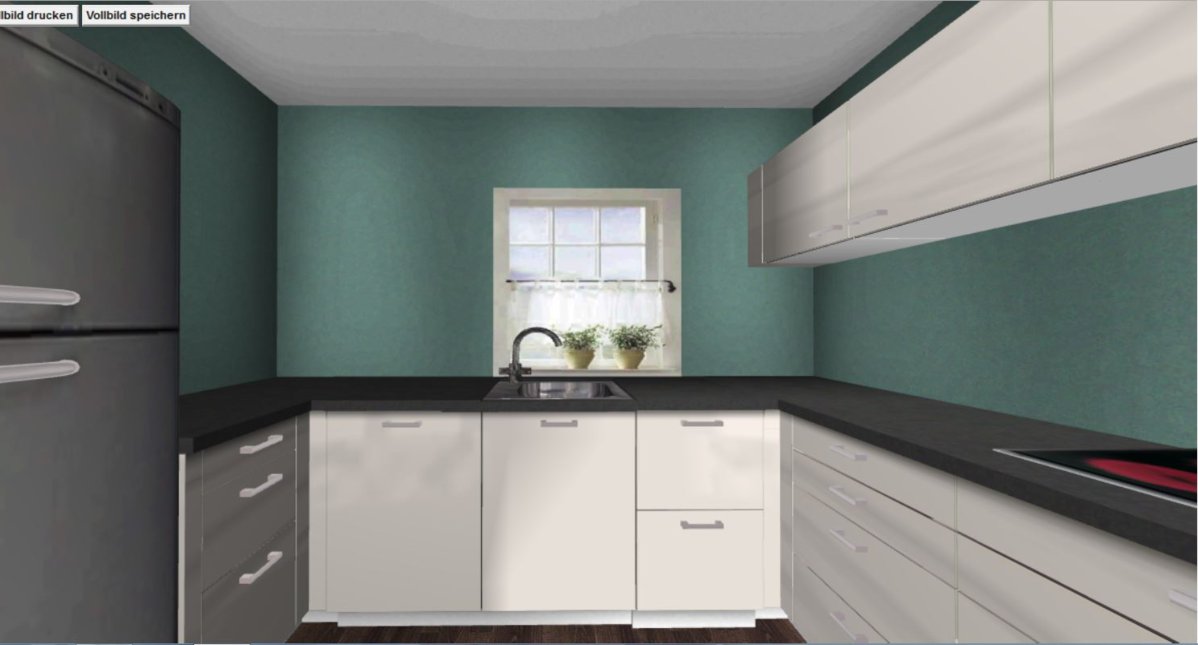

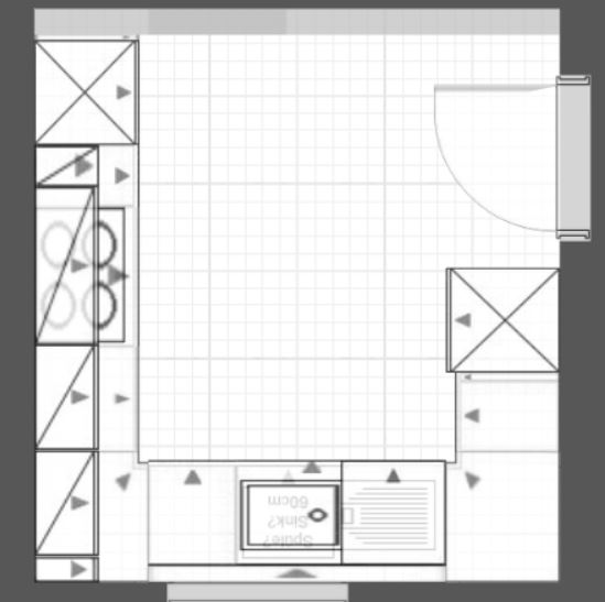

    Guten Morgen,
    anliegend meine selbst geplante Küche.
    Wasser Abwasser sind in der Ecke neben der Spüle.
    Drehstromanschluss ist beim Kochfeld.
    Eigentlich wollte ich ein GAS Kochfeld, aber nach der ersten Küchenberatung wieder verworfen. Lt. Berater muss dann ein kleiner Schrank neben dem Kochfeld als Anschlussschrank geplant werden und der Unterschrank beim Kochfeld wäre auch nicht nutzbar. :/
    Das Fenster ist aktuell auf 86cm, soll aber durch eines mit Unterlicht und höherer Fensteröffnung ersetzt werden. Das zweite kleinere Fenster soll eine Durchreiche darstellen. DAH Loch ist vorhanden.
    Ich hoffe auf eure Mithilfe / Optimierung. :-)

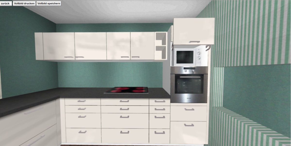

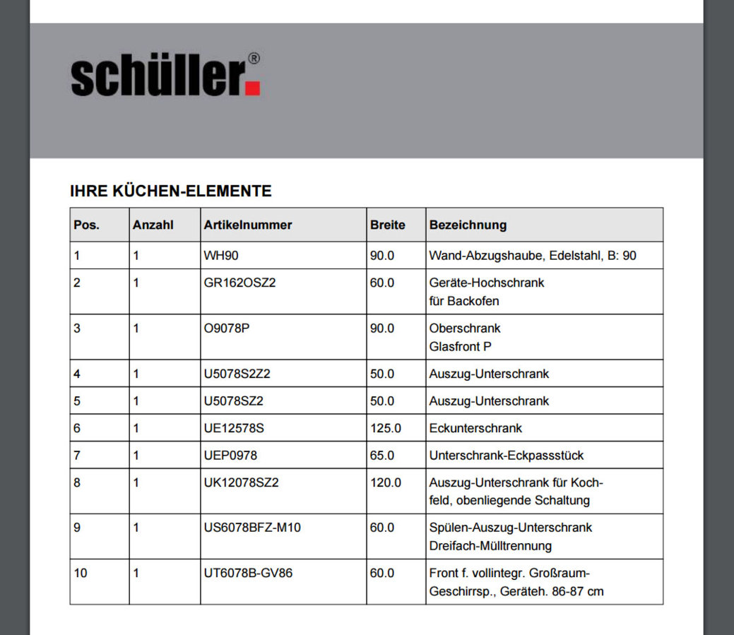

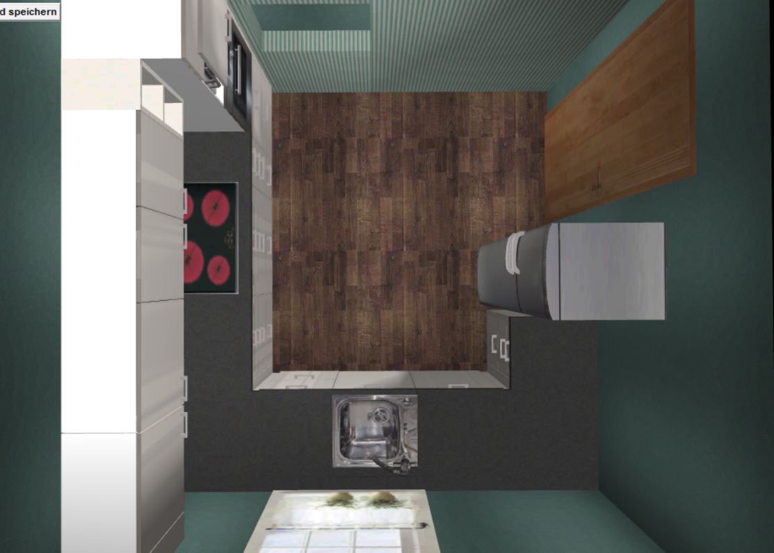

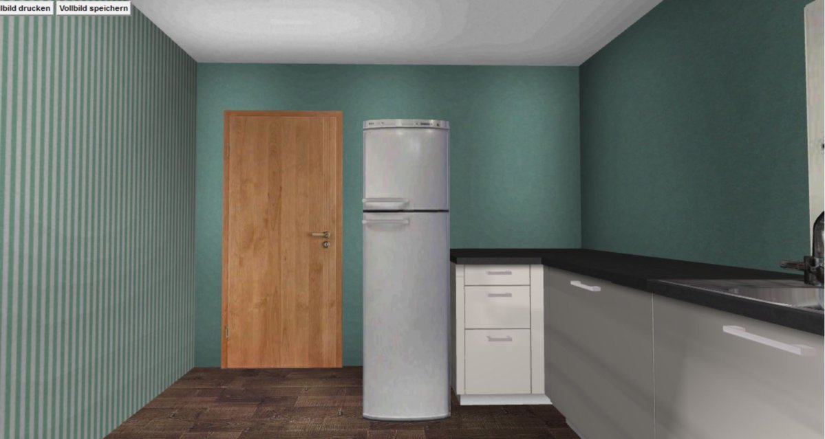

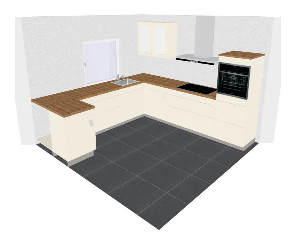

    Gesagt, getan, Bilder anbei. ;-)
    Das mit 92 ist kein Kompromiss. Hauptsächlich koche ich, wenn jedoch meine Frau mal was backen möchte oder auch mal was kochen, dann sollte sie schon ohne Tritt in den Topf gucken und was schnibbeln können. Sie ist nur 167.
    Heute habe ich mir in einem Küchenstüdio ein Angebot einer LEICHT Küche nach den Maßen geben lassen. Das war schon sehr nahe an meiner Preislichen Vorstellung und deutlich unter dem o. g. Angebot eines großen Küchenhauses, trotz lackierter Front Carree-FS.

    könntest Du bitte noch einen Geschossgrundriss einhängen, so dass wir uns besser orientieren können? Du kennst den Raum - wir müssen uns reindenken.
    Das Kochfeld würde ich mittig auf die Wand setzen. Die Spüle ebenfalls mittig.

    bei der eingestellten Planung:
    Kochfeld mittig sehe ich auch so. ;-)
    Rechts fühlt man sich doch nicht nur eingekastelt, man ist es auch. :cool:
    Man will ja auch etwas Bewegungsfreiheit und mal rechts was abstellen.
    Spüle ebenfalls aus der Ecke, da ist man auch mal zu zweit (Hände zwischendurch waschen etc) Das mit dem Wasserhahn kriegt man ggf. auch gebacken.Durch das Unterlicht wird das Fenster ja noch trotz Wasserhahn zu öffnen sein.
    Den Hängeschrank da in der Ecke finde ich optisch nicht unbedingt hübsch, wird durch ein mittiges Kochfeld aber sowieso weg fallen.;-)

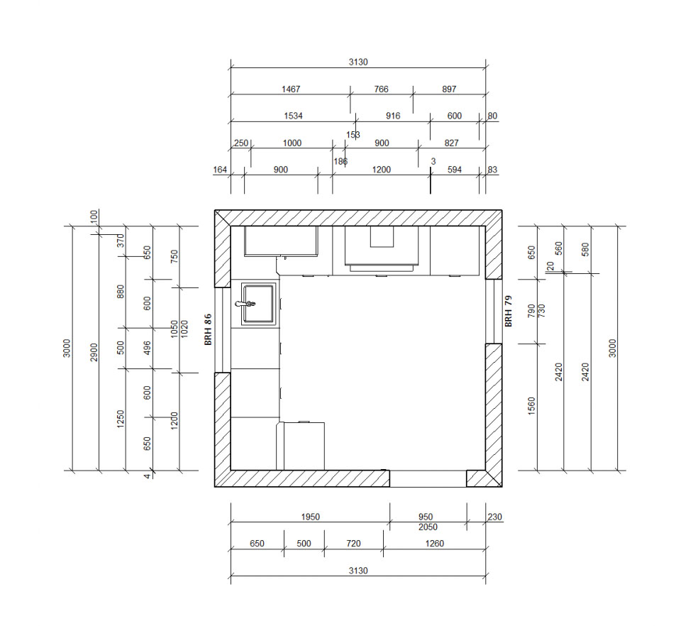

    Einen Geschossgrundriss zur Orientierung. ;-)
    Der 1,75m Durchbruch zum Wohnzimmer ist nicht vorhanden, nur die Durchreiche, Rest ist Massiv gemauert.
    Hm...ok, also lieber ein 80 iger Korpus für das Kochfeld dann ein 40iger als Trennung zum Backofen noch dazwischen.
    Das mit der Spüle, also Wasser und Abwasseranschluss sind in der Ecke neben der Spüle. Da müsste ich die Korpusse aussägen wegen der nötigen Rohrverlängerung. Das finde ich nicht gut, dann lieber in der Ecke abwechseln. Aktuell ist dort eine Eckspule verbaut, gefällt uns aber nicht.

    Die Wasserverlegung kann auf der Wand erfolgen. Die Unterschränke müssen dafür nicht ausgesägt werden, sondern diese Zeile wird circa 10cm vor die Wand gestellt mit einer übertiefen Arbeitsplatte drüber, was auch sehr angenehm zum Arbeiten ist.
    Unterschränke in dieser Zeile, hinter denen kein Wasserrohr mehr sitzt, können sogar übertief sein, mehr Stauraum für wenig mehr Aufpreis.

    @Blacky_hh,
    es hat etwas gedauert, aber hier eine Planung.
    Den Alnogrundriss habe ich in der Ausrichtung des eingestellten Grundrisses angepasst.
    Ich bezweifele, dass dein Budget ausreichen wird, zumal Landhausstil zu den teueresten Fronten zählt, sofern es sich nicht um Folie handelt. Ich habe mit zwei toten Ecken geplant, die auch Kosten verursachen. Leider war es bei dieser Planung nicht möglich auf die planuntere rechte tote Ecke zu verzichten, da zum Öffnen des US der Abstand zum Kühlschrank zu gering wäre. Nutz ihr den Durchbruch und soll wirklich kein Sitzplatz in die Küche?
    Du schreibst Abluftloch vorhanden. Moderne DA benötigen einen Durchmesser von mindesten 15 cm, so dass es sein kann, dass deine vorhandene Öffnung vergrößert werden muss.
    Als Arbeitshöhe habe ich 94 cm angenommen. Ich bin ca. 163 cm groß und arbeite auf 92 cm, was ich sehr angenehm finde. Deine Frau ist 5 cm größer, so dass es passen könnte. Jedoch sollte sie die
    ARBEITSHÖHE ermitteln
    - Höhe Beckenknochen messen
    Ausführlicher in
    Nun zur Planung, beginnen planrechts oben:
    StandAlone
    Wange
    40er Auszug 1-3-2 (kann der Alno nicht, aber die Küchenhersteller)
    tote Ecke
    Planunte, um 10 cm vorgezogen, wegen Wasserverlegung:
    60er GSM
    60er Spüle
    50er MUPL
    tote Ecke
    planlinks, ab toter Ecke:
    60er auszug 1-1-2-2
    80er Auszug 1-1-2-2 mit Kochfeld
    30er Auszug (optimal wären 35 cm, dies wäre aber eine Sonderanfertigung und dementsprechend teuer)
    BO mit Mikrowellenfach
    Blende

    @Mela, TE hatte sich eine Leicht Carre FS anbieten lassen, das ist Lack. Und wenn er sie für 5k bekommt, soll er zuschlagen ;-)
  11. Blacky_hh
    Blacky_hh Mitglied
    Seit:
    3. Dez. 2015
    Beiträge:
    6
    Das habe ich, sogar unter 5k. ;-) (ohne AP und ohne Geräte, wohlgemerkt)

    Du könntest an der planlinken Seite auch zwei 90er Auszugsschränke nehmen und das Kochfeld mittig aufsetzen.
