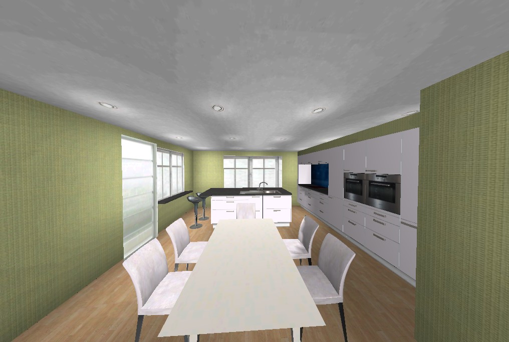

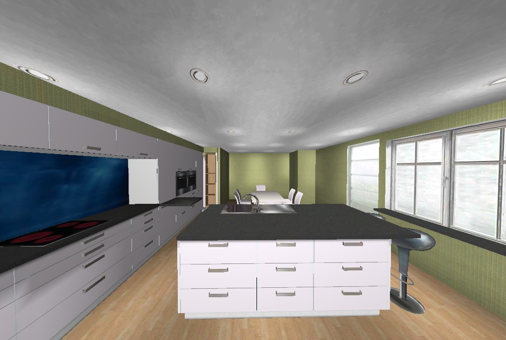

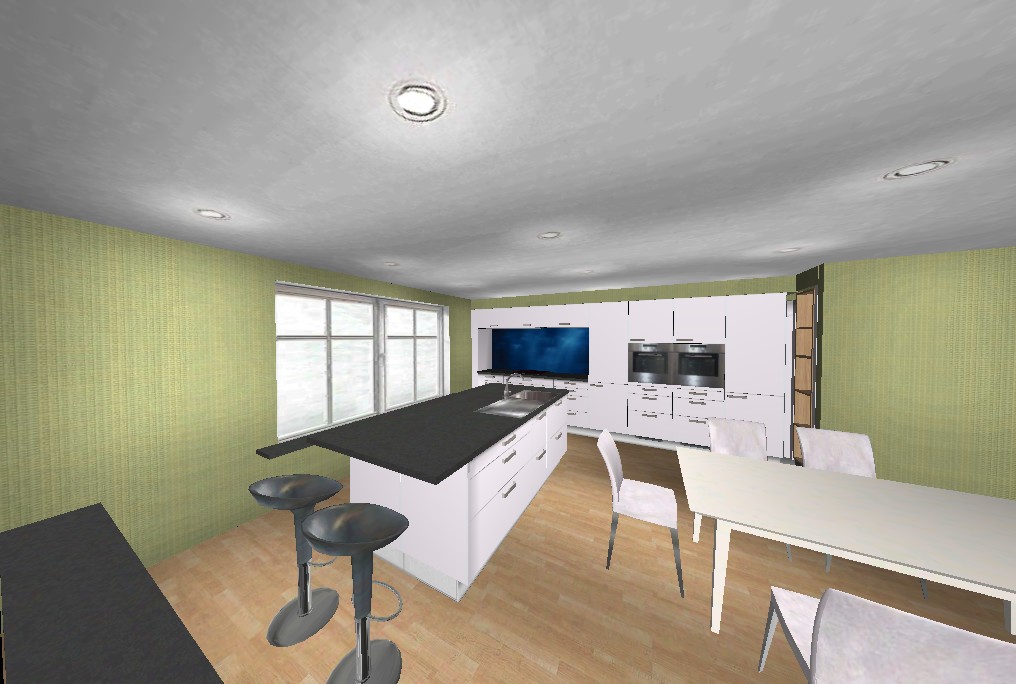

    kommt vielleicht sowas in Frage? Grün ist die GSP Tür, welcher erhöht sein soll, aber ist so nicht dargestellt.

    Der Tresenplatz als rausgezogene Arbeitsplatte an der Insel gefällt mir sehr gut - auch ganz im Sinne unserer Tochter.
    Eine Arbeitsblock mit Spüle ist nicht nötig, denn der Wasseranschluss liegt an der rechten Wand, und die Spüle sollte dort auch bleiben. D.h. die Küche als Einzeiler rechts, aber eine Teil der Arbeitsfläche/Theke in den Raum ziehen, ähnlich wie eine L-Form.
    Wäre das möglich?
    Als Arbeitsfläche schwebt mir ca. 1 m² vor, zum Gemüse schnippeln etc.
    Der schönste/hellste Platz in unserer Küche ist der vor dem Fenster planoben. Durch große Spülinsel wäre der Blick in den Garten verdeckt. Deshalb sollte der Tisch zum großen Teil vor dem Fenster stehen.
    Verstehe ich es richtig, dass die Küchenzeile bis an die Nische ran geht, und in der Nische 1 Regal steht?
    Wäre es eine Möglichkeit die Arbeitsplatte bis in die Nische zu ziehen und dann einen Aufsetz- bzw. Ulla-Schrank zu planen? Daneben noch einen Hochschrank.
    Damit könnte die Nische fast komplett genutzt werden.
