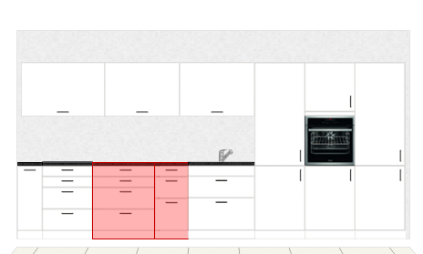

Wohnküche mit Arbeitsplatz Richtung Garten
Ich würde Variante 2 vorziehen, denn dann hindert kein HS den Lichteinfall.
Ich hatte vorher einen HS neben dem Fenster und jeder der jetzt in die Küche kommt, meint, dass sie größer wäre.
Danke Mela für das klare Votum :-)
Die Fenster planoben haben eine Brüstungshöhe von 60 cm und sind Südseite, so dass der Lichteinfall durch einen HS nicht unbedingt vermindert wird ;-) Aber rein optisch sieht es "luftiger" aus.
Würde mich über weitere Statements freuen :-)
Danke,
Susanne
Könnten man in Variante 2 den 3-Hochschrank Block grifflos realisieren und die Küchenzeile mit Griffen?
Das hätte den Vorteil, dass der große geplante Kühlschrank mit vertikaler Griffleiste gut geöffnet werden könnte.
Kann dann über dem GSP ein horizontales Profil verbaut werden?
Ich fände die Optik der HS-Kombi in grifflos ruhiger, als ein Mix aus horizontalen Griffen (GSP und DGC) und vertikalen (KS)
Danke,
Susanne
Bitte schaut nochmals über die von mir geplante Aufteilung der ca. 470 cm Zeile.
Gibt es noch Verbesserungsvorschläge?
30 US mit Türe (aufgrund der in den Raum ragenden Fensterbank)
60 US Kochen 1-1-2-2
80 US 1-1-2-2
40 MUPL in 3-3
80 US in 3-3 mit 50 Spüle linksbündig eingebaut
60 HS mit GSP auf 2'er Raster, darüber Klappe für Micro
60 HS mit Gefrierschrank und DGC
60 HS mit großem Kühli auf 2'er Raster
Die Arbeitsinsel käme als Stauraum noch hinzu.
Danke,
Susanne
danke Mela :-)
könnten die 3 Hochschränke grifflos mit hochgebautem GSP links und rechts mit 144 Kühli realisiert werden?
Danke,
Susanne
