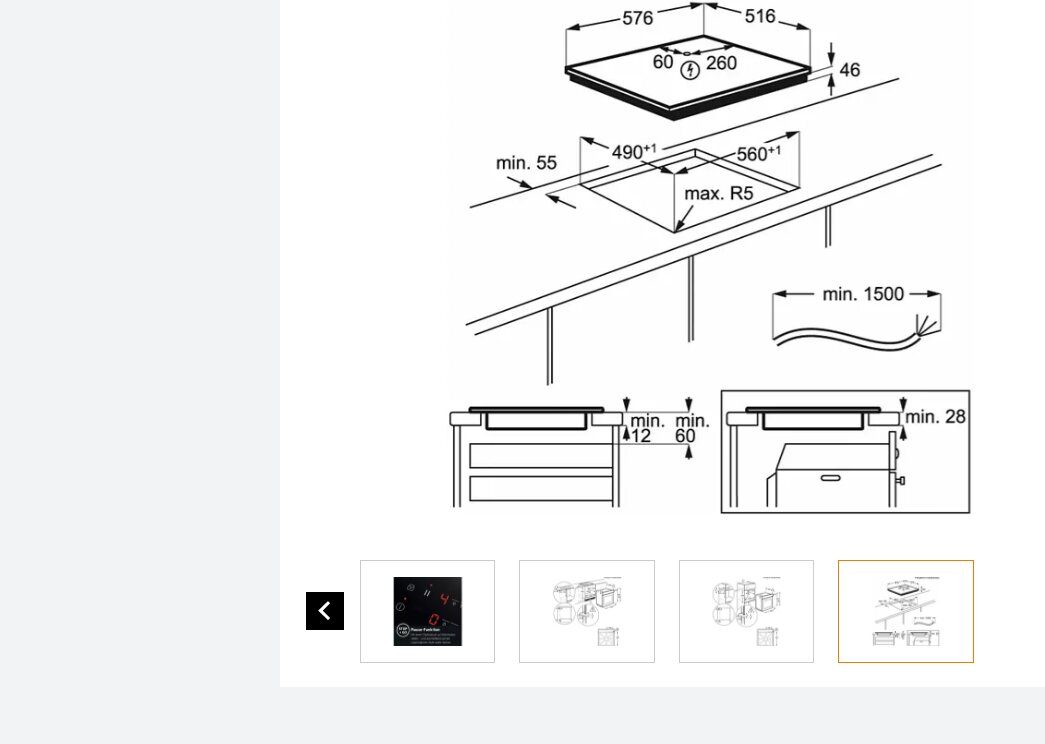

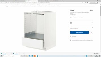

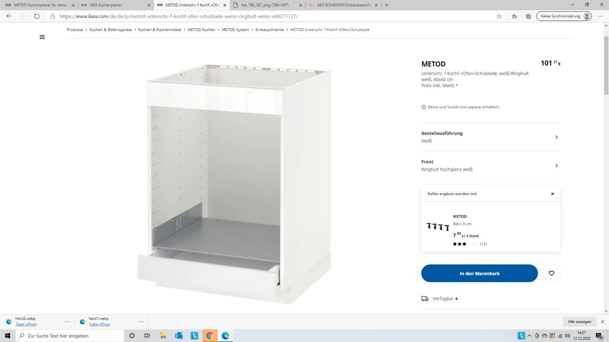

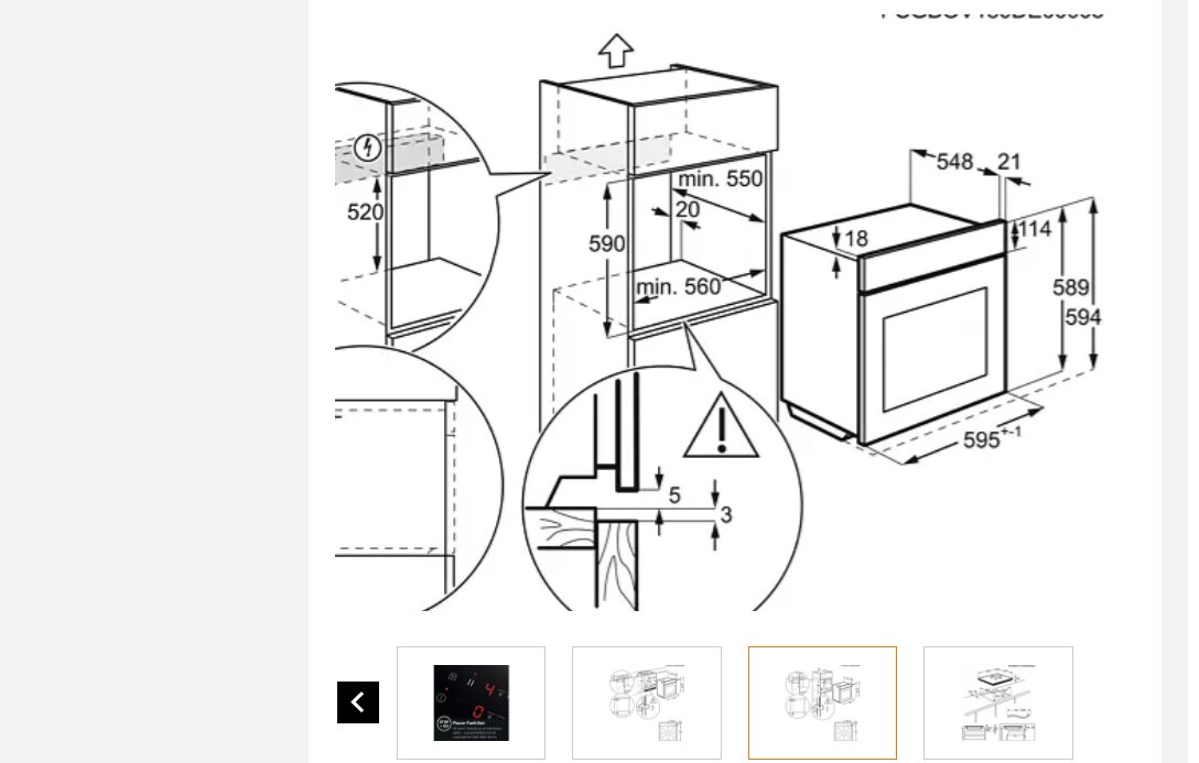

Hallo kann ich für diesen Herd/Induktionsfeld auch den Metod Schrank ohne die Blende oben nehmen? die Arbeitsplatte bei IKEA ist 2,8 cm dick.

Sieht ganz so aus, da steht ja, Platte über Ofen muss nur 2,8cm sein.
