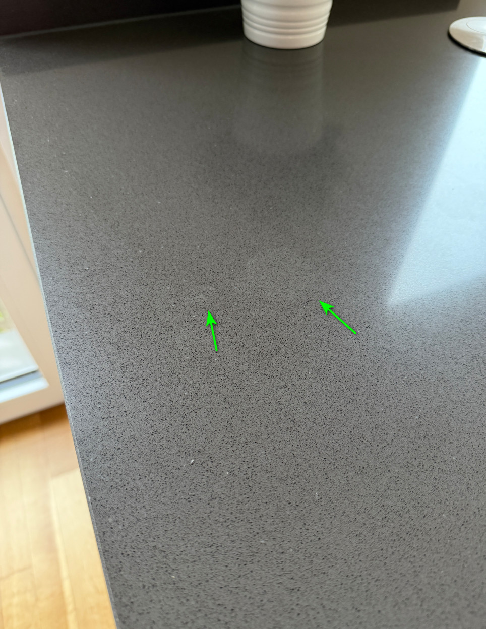

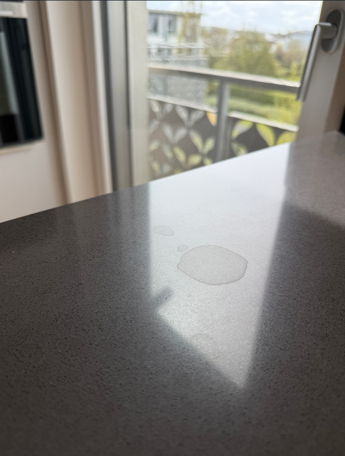

bei uns ist aus einem Pfannengriff noch Rest vom Spülmaschinenwasser auf die Quarzkomposit Platte getropft und über Nacht eingetrocknet.
Ich habs schon mehrfach mit Lappen und DM Glasreiniger oder Lithofin MN Easy-Clean versucht, aber da tut sich nichts.
Bei Scheuermilch oder rauen Schwämmen habe ich Angst, die Platte zu verkratzen oder stumpf zu machen.
Habt ihr noch eine Idee für solche Flecken?
Viele Grüße
krider

Da kannst du ohne Bedenken mit Scheuermilch/Viss und der rauen Seite eines Schwammes drangehen, da verkratzt du nichts.
Es sieht so aus als hättest du die gleiche Platte wie ich: Silestone Gris Expo poliert?
Vorsichtshalber kannst du es ja erstmal auf einer Stelle probieren, die normalerweise verdeckt ist (Kaffeemaschine?). Aber Quarzkomposit ist eigentlich so gestaltet, dass fast reines Steinmehl mit ein wenig Bindemittel unter sehr hohem Druck verpresst wird unddeswehen wirklich sehr stabil und resistent ist, so dass auch Flüssigkeiten nicht eindringen können und keine Flecken IN der Platte hinterlassen.
