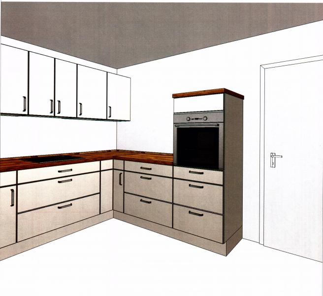

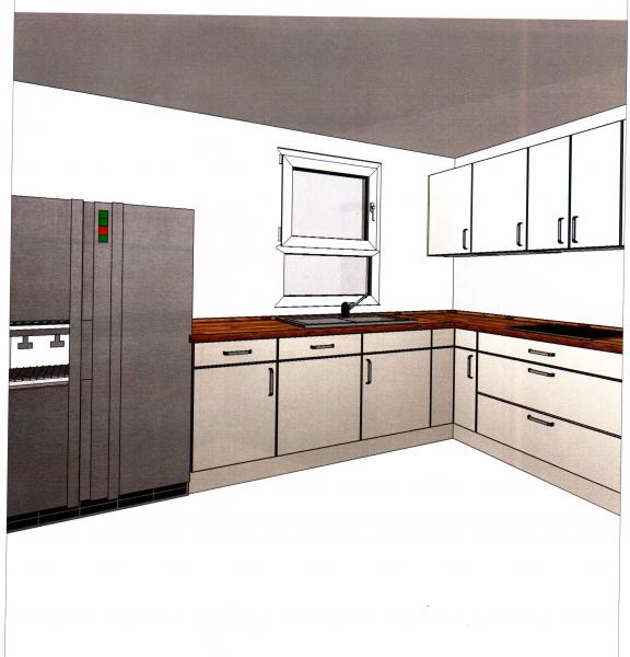

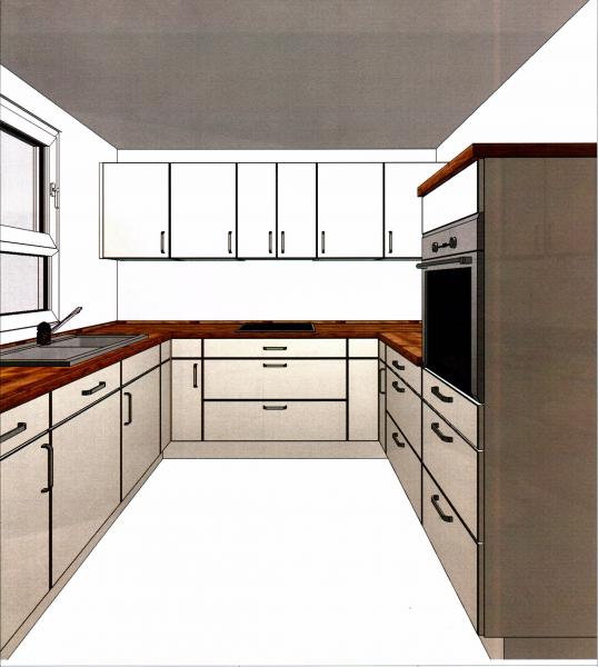

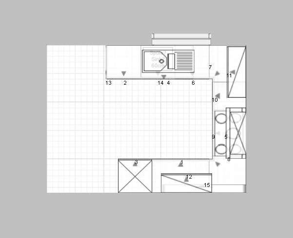

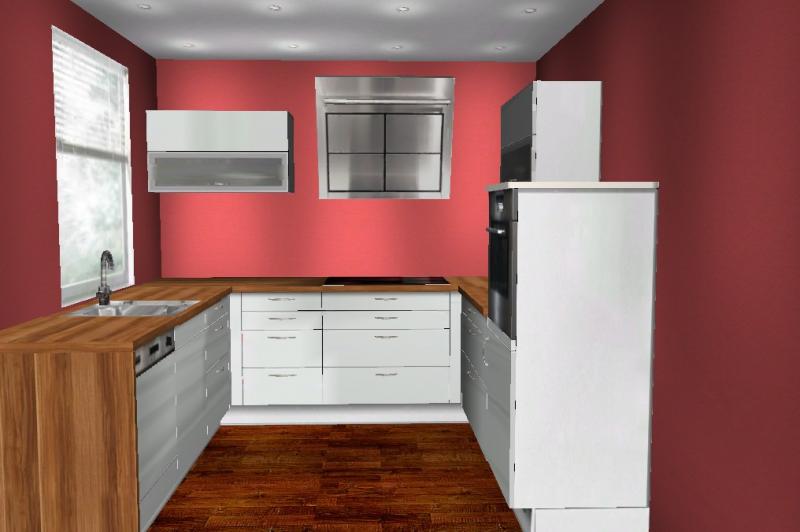

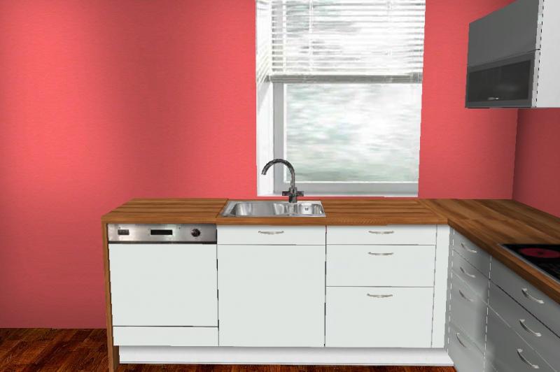

Hallo Forumsgemeinde,
auch wir möchten uns eine neue Küche zulegen. Ich habe hier schon so einiges gelesen - vor allem das Thema mit den "toten Ecken". Aber irgendwie bekomme ich die Rondelle nicht sinnvoll weg. Habt Ihr vielleicht eine Idee oder sollte ich tatsächlich genau die Maße haben, bei denen Rondelle sinnvoll sind?
Es soll eine Nobilia Pura (Lack Hochglanz Weiss Grifflos mit Zwetschke NB APL) werden. Die Höhe ist durch das Fenster auf maximal 91 cm vorgegeben. Das Fenster hat einen festen Teil, dadurch ist das mit der Spüle vor dem Fenster kein Problem.
Die Spülmaschine und der Geschirrspüler müssen an der geplanten Stelle sein, wegen des Wasseranschlusses. Meine Frau wünscht sich einen Backofen in der Höhe.
Auf dem Grundriss sieht man, dass nebenan ein Hauswirtschaftsraum ist, der auch noch Schränke hat - also falls der Stauraum nicht ausreichen sollte ist dort noch genug Platz.
Folgende E-Geräte sind geplant:
Kühlschrank Samsung Side by Side ist vorhanden Eigenschaften von RS-H5ZEPN | Kühl- & Gefrierschränke (Side-by-Side) von Samsung
Bosch Geschirrspüler ist vorhanden - wird nicht eingebaut sondern nur untergebaut, hat eine weiße Front und passt dadruch wahrscheinlich (hoffentlich) gut ins Bild. Geplant ist, das Gerät noch etwas länger im Betrieb zu lassen und wenn nötig dann gegen eine Miele auszutauschen. Jetzt schon die Miele wäre zu teuer.
Neff 80er Induktionskochfeld TT 4483 N mit Twistpad und FlexZone Neff - TT 4483 N TwistPad Induktions-Kochfeld T44T83N0 Autarkes Elektro-Kochfeld mit integrierten Kochstellenreglern
Neff Backofen SHE 4674N Slide and Hide
Neff - Mega SHE 4674 N B46E74N0 Elektro- Einbaubackofen Edelstahl
Neff Mikrowelle CL 5460 W
Weil wir eine Wohnraumlüftung haben ist eine Abluft DAH nicht möglich. Evtl. würde ich den mittleren Wandschrank, in dem bis jetzt eine im Flachschirmhaube geplant ist, ersetzen durch diese DAH. Die Wandschränke links und rechts davon sind jetzt 1 Meter breit und würden dann auf je 80 cm reduziert werden. Es handelt sich um eine Amica KH 17159 E
Dunstabzugshauben - KH 17159 E - Amica International GmbH - Herde Backfen Autarke Kochfelder Khlgerte Khltechnik Gefriertechnik Geschirrspler Dunstabzugshauben Mikrowellen
Ich freue mich auf eure Tipps und bedanke mich schon mal.
Ach so noch etwas, mein Alnoplaner spinnt - es kommen je mehr ich damit arbeite mehrere weiße Stellen und machen alles kaputt - kennt das jemand?
Polliyvivi
Der Grundriss des Hauses wollte nicht hochgeladen werden, die Türe neben dem Backofen geht ins Wohn- und Esszimmer, die Tür neben dem Kühlschrank geht in den HWR .
Checkliste zur Küchenplanung von Polliyvivi
Davon Kinder? : 2
Körpergrössen aller Hauptbenutzer (wegen Arbeitshöhe ) in cm : 1,64 und 1,69
Brüstungshöhe des Fensters (in cm) : 92
Fensterhöhe (in cm) : 130
Raumhöhe in cm: : 240
Sanitäranschlüsse : fix
Ausführung Kühlgerät? : Side by Side
Dunstabzugshaube? : Umluft
Hochgebauter Backofen ? : Ja
Küchenstil? : grifflos
Gewünschte o. vorhandene Tischgröße : Tisch nicht in der Küche
Wofür soll der Sitzplatz in der Küche genutzt werden? Wie häufig? : Nie
Was steht auf der Arbeitsplatte oder soll dort stehen? : Kaffeemaschine, Wasserkocher, Messerblock, Küchenmaschine, Toaster
Welche weiteren Küchenmaschinen müssen in der Küche untergebracht werden? : Handrührgerät
Was/wie wird gekocht? (Alltagsküche, Menüs, Snacks usw) : Alltagsküche, alle 2 Monate für Freunde und Familie.
Wird alleine gekocht? Oder auch gemeinsam? Mit und für Gäste? : fast nur alleine
Was stört an der bisherigen Küche und was soll die neue Küche unbedingt können? Warum? : Die jetztige Küche ist einfach neu.

Hallo Polli, willkommen im Forum.
Erst dachte ich beim Lesen deiner Frage, Rondelle entfernen ist doch einfach, aber als ich Deine Planung sah, verstand ich. Deine Planung ist nicht schlecht. Spüle mittig unter dem Fenster, Kochfeld mittig in der Wandzeile.... diesen Doppeltür-Hängeschrank würde ich ggf. versuchen, zu ersetzen durch etwas Breiteres.
Schade nur, dass es 80er Rondelle sind statt 90er. Die Öffnung der Rondelle ist dann etwas kleiner. Aber ich hatte in meiner vorherigen Nobilia -Küche auch ein 80er Rondell, in dem ich die Töpfe hatte und kam gut zurecht mit der Öffnung.
Rondelle oder Drehkarusselle haben nur 2 Ebenen im Gegensatz zu Unterschränken, in denen 3 oder 4 Auszüge möglich sind. Auf jeder Ebene dürfen ca. 20 kg stehen.
Die Frage wäre für mich auch: Was möchtest Du in den Rondellen unterbringen? Hohe Töpfe und Geräte sind ganz gut geeignet, leichte Tupper-Schüsseln, die schnell herunterfallen beim Drehen, gar nicht.

Mir ist als erstes mal die Position vom SbS aufgefallen. So kannst du die Tür vom TK-Fach nur im 90°-Winkel, na ja, vielleicht etwas mehr, öffnen. Lt. Bedienungsanleitung sollte da aber mehr Abstand sein, damit das TK-Fach passend bedient werden kann.
Auch die Öffnungsrichtung für das Kühlfach finde ich unpraktisch für die Küchenabläufe.
Und, der SbS ist in der Planung wohl auch nicht ganz korrekt eingezeichnet. Gehäusetiefe lt. Website 60 cm, Tiefe mit Griff und Tür 73 cm.
EDIT:
Wo genau (gemessen aus der Ecke oben links) ist denn der Wasseranschluß?
Spüle so direkt vorm Fenster ... ich bevorzuge dort Arbeitsfläche.
AW: Rondelle wie sinnvoll eliminieren?
Damit hast Du recht, aber wohin sonst? Und daran haben wir uns schon gewöhnt, er ist schon eine weile bei uns....
Stimmt, ist mir noch gar nicht aufgefallen. Er ragt weiter raus und lässt sich somit problemlos öffen.
EDIT:
Der Wasseranschluss ist bei 1,37 und 1,52.

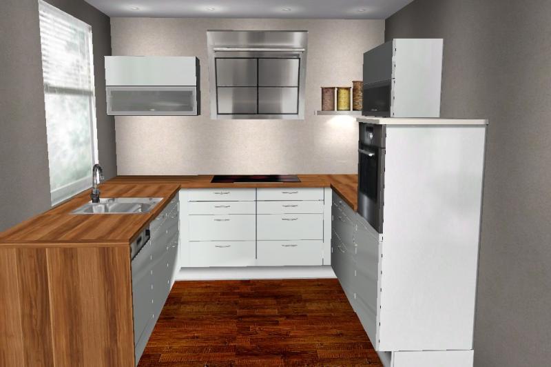

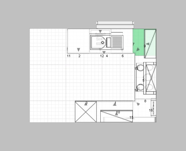

So, ich habe jetzt den Alnoplaner nochmal probiert, aber es will nicht richtig. Ich stelle es mal so rein, obwohl noch viel einiges fehlt... vielleicht geht es ja bei euch besser.

Hallo Polli,
ich habe dir deinen Grundriss in deinem Beitreg noch angehängt, damit alle besser vergleichen können.

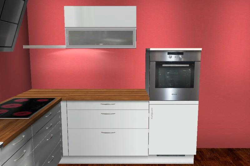

Auf der Spülen und der Backofenseite ist das Rondellentfernen eigentlich sehr einfach: Rondell 80cm Schenkellänge, tote Ecke 65cm Schenkellänge. Man gewinnt 15cm. Wenn man jeweils noch 5 cm zugibt, kann man aus den 50cm Spülenschrank und dem 60cm Unterschrank daneben (warum keine Auszüge?) jeweils 60cm machen, auf der Backofenseite aus dem 80cm US einen 100cm US.
Die Kochfeldseite ist etwas schwieriger: zu den ursprünglichen 100cm US kommen 2x15cm dazu, nur sind 130cm unpraktisch. Mittig oder fast mittig aufteilen geht nicht (es gibt nur 60cm und 80cm als Standard). Und ein 120cm Schrank mit übergroßen toten Ecken wäre nur eine Notlösung, finde ich.
Deswegen gleich weg aus der Mitte: 80cm mit Kochfeld und 50cm daneben.
Das ergibt dann eine andere Hängeraufteilung und als sehr positiven Nebeneffekt eine viel größere Hauptarbeitsfläche zwischen Spüle und Kochen vor dem Fenster. Apropos: überlegt euch, ob nicht eine Spüle ohne Abtropffläche auch ginge.

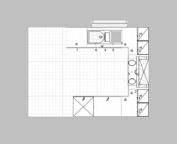

Und noch eine Alternative:
Die Spülenzeile übertiefe 70cm machen (Schränke 10cm vorziehen, Platte tiefer), was auch sehr angenehm fürs Arbeiten ist (Teig ausrollen usw), und dann die 120cm unter dem Kochfeld mit 1x120 oder 2x60 füllen.

Hallo Menorca,
vielen Dank für deine Tipps. Deine Vorschläge sehen gut aus, danke für das verschönern. Wenn ich deine Dateien im Alnoplaner öffne, dann sieht noch alles gut aus, sobald ich etwas daran verändere kommen weiße Flecken und ich kann nichts mehr sehen und auch die Grundrissansicht ist total verschwommen. Türen und Fenster werden gar nicht angezeigt. Woran könnte das liegen?
Die asymetrische Anordnung der Unterschränke ist zunächst gewöhnungsbedürftig, aber durch die Auflockerung der Hängeschränke ergibt sich dennoch eine stimmiges Bild. Die Frage ist nur, ob ein 60er Auszug besser ist als 2 Rondelle, denn das ist so ziemlich genau der Tausch. Mir ist schon klar, dass ich genau wegen den Rondellen gefragt habe, aber nur ein 60er mit 3 Ebenen (Nobilia 5er Raster) vs. 2 Rondelle..... und preislich vermute ich eine Differenz von ca. 300 Euro. Da bin ich mir noch nicht ganz sicher, ob das sinnvoll ist, was meinst Du?
Die 70 tiefe APL auf der Spülenseite klappt nicht wegen dem SbS Kühlschrank (leider nicht im Alnoplan eingezeichnet wegen weisser Stellen) - der ist zwar tiefer, aber die Türen stehen vor, so dass ich ihn bestimmt 7 cm vorziehen müsste und dann hätte ich hinten die Lücke, die wieder irgendwie geschlossen werden müsste.
Wenn ich die APL aber auf der gegenüberliegenden Seite auf 70 tief mache, den Backofen aber an der Wand lasse, habe ich wie eine kleine Stufe drinn - das wäre doch eine Idee. Aber auch hier die Frage - ein 60er Auszug vs. 2 Rondelle.

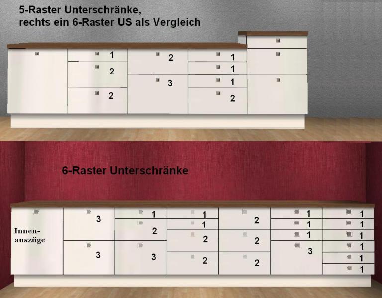

Du hast Recht: die Rechnung ist 230cm Auszüge + 2 Rondelle vorher gegen 290cm Auszüge nachher.
Was für die Auszüge spricht ist das Gewicht, das sie tragen können: das ist eindeutig höher als das der Rondelle. Und eine weitere Schublade für Kleinkram, von dem man immer eine Menge hat.
Aber in einen 60cm US bekommst du nicht alles, was du in zwei Rondelle stellen kannst, zugegeben.
Warum keinen höheren 6-Raster-Korpus eines anderen Herstellers? Bei 92cm Brüstungshöhe und euren Größen wäre das doch machbar und würde rundum eine Schubladenhöhe mehr Stauraum bringen.
Backofenseite 10cm tiefer: geht natürlich auch. Der Hänger links neben der DAH kann dann nicht mehr ganz so breit sein.
Nobilia hat übrigens keine 120cm Unterschränke. Da käme dann nur die 2x60cm Lösung unter dem Kochfeld in Frage.
