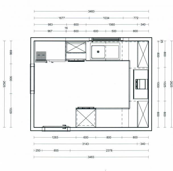

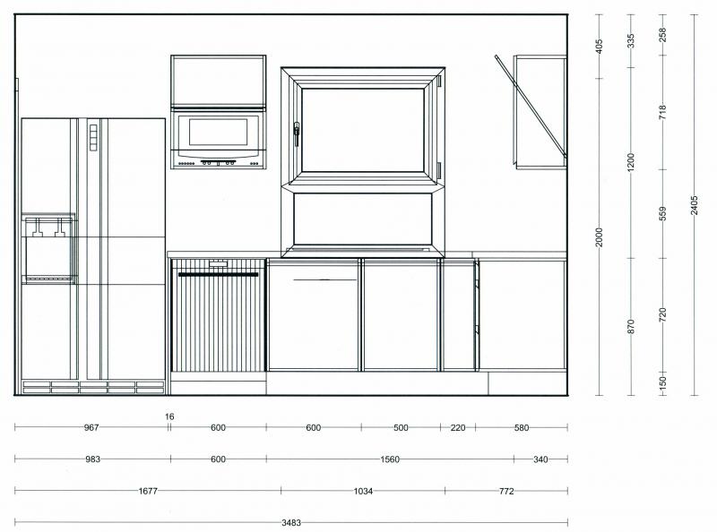

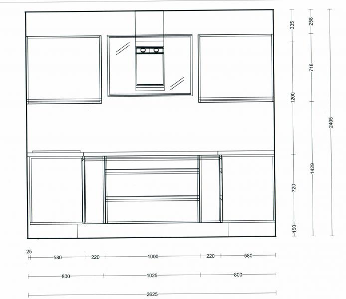

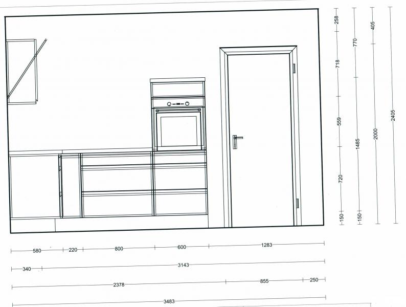

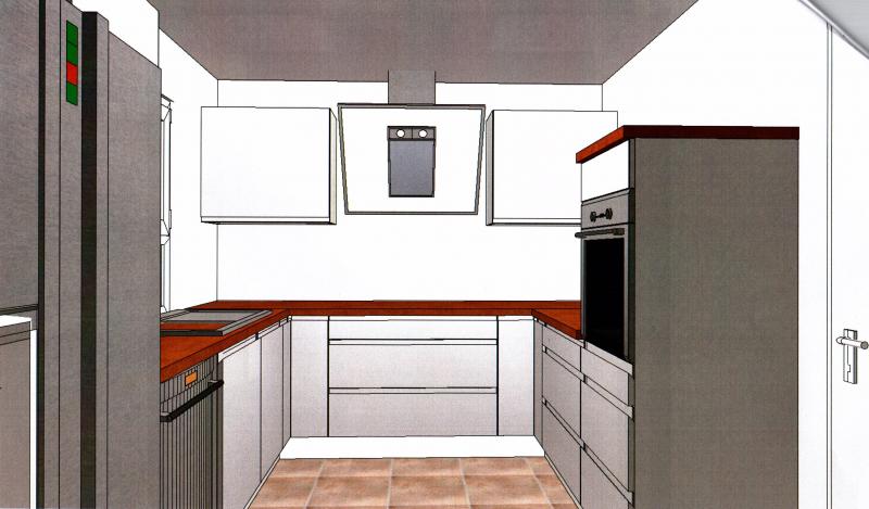

Ich habe mir eine Version ohne ein Rondell und statt dessen an der Kochseite ein 20er Auszug (Miniapotheker - zum Apothekerpreis!) und der US mit Tür rechts von der Spüle in 60 + Winkelstück. Preisersparnis gerade mal 150 Euro. Also haben wir es bei den 2 Rondellen gelassen.
Die Hochschränke haben sich noch etwas verändert und der Kühli ist immer noch falsch eingezeichent - so soll es werden.

Also, die Abtropffläche würde ich über die GSP ragen lassen, damit zwischen Spüle und Kochfeld etwas freie Arbeitsfläche am Fenster ist.
Ihr hattet eine vorhandene Unterbau-GSP? Dann solltet ihr vielleicht eine Front für eine GSP mitbestellen, wenn die vorh. GSP mal den Geist aufgibt, könnt ihr dann eine passende GSP kaufen, die mit der Front verkleidet werden kann.
AW: Rondelle wie sinnvoll eliminieren?
Danke für den Tipp mit der Front, werden wir machen. Die Abtropffläche hätte ich auch über den GSP gelegt, dann hätte ich auch den Spülenschrank und den 60er US rechts davon als Auszug genommen im 4er Raster und rechts oben den Müll.... aber ich konnte in diesem Punkt meine Frau nicht überzeugen, leider...:-\

Ich habe noch Fragen zu meinem Backofenschrank. Der Backofen sollte ja in die Höhe - allerdings ist der Schrank etwas zu hoch für unseren Geschmack. Leider hat Nobilia nur diese Höhe oder dann gleich viel niedriger. Der viel niedrigere kommt nicht in Frage, da wir einen BO mit Slide & Hide möchten und das ist dann unpraktisch weil man sich dan trotzdem bücken muss.
Eine Sonderanfertigung auf unsere Lieblingshöhe würde 170 Euro kosten und das finde ich eigentlich frech - aber wenn es keine andere Lösung gibt, dann werden wir das wahrscheinlich noch machen.
Meine Idee ist jetzt,
a) dem Schrank den oberen Teil, der nur verblendet ist, abzusägen (selbst). Das Problem ist, dass ich das machen müsste, wenn der Schrank schon eingebaut ist und das kann problematisch werden, aber nicht unlösbar, oder? Oder hat die Blende einen tieferen Sinn (Lüftung)?
b) die andere "Alternative" ist - und es ist eigentlich keine Alternative sondern ein ...wenn schon, dann wenigstens...: sich die Blende lose liefern zu lassen und dann mit Scharnieren zu befestigen um den Hohlraum wenigstens für Backbleche nutzen zu können. Hat jemand Erfahrung damit mit Nobilia? Oder ist das dann auch eine Sonderanfertigung, die extra zu entrichten ist?

Also die Variante absägen :-X ... da ist es doch dann auch egal, wenn man den Platz hinter der Blende nicht nutzen kann.
Wegen der Nutzung als flaches Fach, da würde ich anfragen, wie das von Nobilia möglich ist.
In welcher Höhe wäre denn der Backofen bei der niedrigeren Variante?
Bevor ich da selber was absägen würde, würd ich lieber auf das Slide & Hide Spielzeug verzichten.
ich habe leider nicht die Maße, aber er dürfe so 120 maximal 130 gewesen sein. Unten war ein Auszug und dann direkt der Backofen .
Den Schrank absegen ist keine gute Idee, ist mir klar..... aber ich habe gehofft, dass es machbar ist. Naja, dann noch mal überlegen ob Sonderanfertigung, den kleineren oder es so lassen wie es ist. Wenn ich jetzt nochmal anfange die Geräte zu ändern, dann springt mir der :kfb: an den Hals. Eigentlich war das Abschlussgespräch ja schon... und die letzten Geräte (Siemens ) waren (angeblich) schon bestellt.
