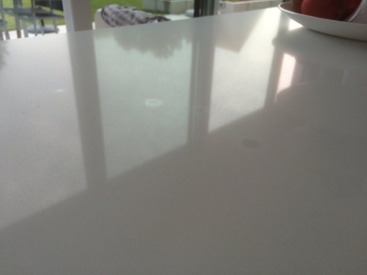

o.g. Dämlichkeit ist mir heute wiederfahren.
Beim Kleben eines Spielzeugautos ist sekundenkleber durch ein Zewa gesuppt und hat nun 4 kleine tröpfchenartige matte Flecken auf unserer weißen quarzkompositarbeitsplatte hinterlassen. Die Reinigung mit Peeling Cleaner für dieses Material hat zwar die Platte wieder schön weiß gemacht aber die "Flecken" bleiben. Hat jemand von euch eine Idee? Neu aufpolieren vllt o.ä.? Ich werde am Montag mal den Steinmetz anrufen.. Ich würde mich freuen wenn ich hier schon etwas Rat bekommen könnte.. Foto hänge ich mal an.
VG
Du kannst es mal mit Scheuermilch probieren, sollte ja freigegeben sein für deine Apl. Ansonsten bleibt dir nur zu hoffen das dein Steinmetz rat weiß. Drück dir die Daumen.
Sollte es eine Reaktion mit dem Kunstharz gegeben haben, dürfte das wohl das optische Ende gewesen sein... ansonsten ist bei einer mohschen Härte von 7 fast alles erlaubt... Scheuermilch ist dabei immer erste Wahl...
mfg
Racer
Der Peeling Cleaner wird wohl schon eine Scheuermilch gewesen sein :(
Da Hilft nur Polieren, normaler Sekundenkleber löst nicht die Oberfläche an sondern Bindet nur an die -OH Gruppen in der Oberfläche. Was allerdings auch passiert sein könnte das es Mikroskopisch kleine ausmuschelungen in den Quarzbestandteilen der Apl gegeben hat, dann müsste man schon einiges wegpolieren :(

Die APL ist auf der Insel, das kochfeld ist flachenbündig eingelassen.. Ich habe keine Vorstellung was viel wegpolieren heißt? Sind wir im mm Bereich?

Nein im mm Bereich ist es sicher nicht, aber wenn da wirklich Materialverlust eingetreten ist kann dir nur dein Steinmetz sagen wie und ob man da vor Ort abhilfe schaffen kann. Hoffe immernoch für dich das sich nur auf der Oberfläche etwas abgesetzt hat.
Ich würde es erst noch mal mit Scheuermilch versuchen.Evtl gleichmässig die komplette Insel.

Rsp mit dem Steinmetz war semi-optimal. Ich soll nochmal Scheuermilch probieren, so wie von euch schon vorgeschlagen. Parallel fragt er bei seinem reinigungsmittelhersteller nochmal nach, ob dieser ein anderes Produkt hat.
Zum polieren sagt er, dass dies von Hand nicht wirklich funktionieren würde, da der Teller zu klein wäre, um ein optimales, gleichmäßiges Bild zu erzeugen. Könnt ihr das bestätigen?

Er kann die Fläche nicht von Hand polieren, da er es dann "trocken" polieren würde, das widerum führt zur Verfärbung des Kunstharzes durch zuviel Hitze... die Platte müsste unter Einsatz von viel Wasser nass poliert werden, dazu müsste sie aber ausgebaut werden...
