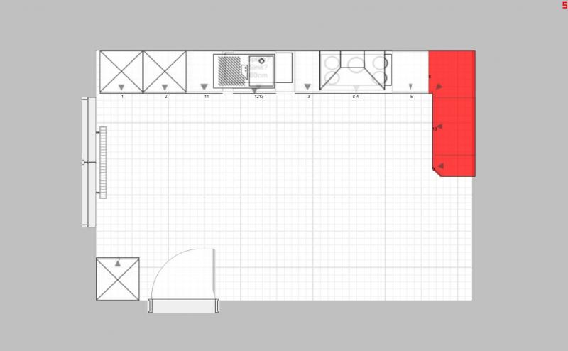

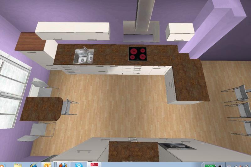

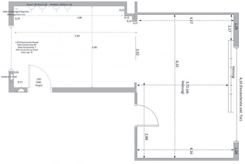

    Hallo liebe Planungsprofis,
    nach tagelanger Quälerei mit der Küchenplanung ist folgende Idee herausgekommen. Für uns sind folgende Kriterien wichtig gewesen:
    - Die Heizung sollte nicht zugestellt werden, weil das sich rechts anschließende Wohnzimmer groß ist und nur über eine relativ kleine Heizung verfügt, sodass die Wärme aus der Küche vermutlich mit benötigt wird.
    - Der Backofen wird eher selten benötigt (4-5mal im Monat), sodass er ruhig in einer Ecke stehen kann. Darauf soll dann die bereits vorhandene Kombi-Mikrowelle gestellt werden
    - Nach rechts ist der Raum offen und geht in das WZ über, daher sollten große Schränke eher links beim Fenster stehen
    - zwischen Küche und WZ wäre eine kleine Abgrenzung angebracht, daher die Halbinsel mit Arbeitsfläche
    - Backofen und Geschirrspüler sollen hochgebaut sein.
    - zwischen Spüle und Hochschrank sollte genug Platz zum Hantieren sein
    - die Ecke beim Mauervorsprung kann ruhig ein toter Raum sein, genug Stauraum dürfte ja vorhanden sein
    - Arbeitshöhe soll 91-92cm sein
    Die Oberschränke habe ich erst mal weggelassen, es geht uns erstmal rein um die Sinnhaftigkeit dieser ersten Planung, insb. bzgl. der Platzausnutzung, Gefälligkeit der Schrankaufteilung usw.
    Was meinen die Profis dazu?
    Vielen Dank für die Tipps.

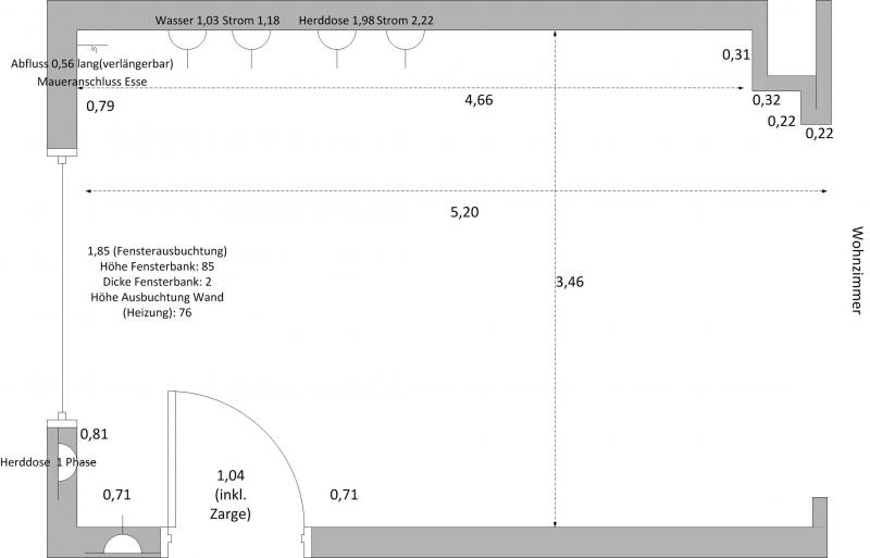

    Bitte hänge noch einen Gesamtgrundriss dran, damit wir uns orientieren können und die Gesamtwirkung abschätzbar wird. Ein genau vermasster Küchengrundriss ist immer hilfreich
    Wie weit steht die Heizung in den Raum? Wie breit und wie ist die genaue Position?
    Wo genau ist das Abluftloch? Welchen Durchmesser hat es? Ist eine offene Feuerstelle im Raum?
    Wenn in dem Raum noch ein Essplatz geplant ist, dann sollte der im Plan auch erscheinen. Das wird wohl nicht der einzige Essplatz werden?
    Im Alno-Planer tätest Du gut daran, den Gesamtraum anzulegen - nur so kannst Du die Wirkung überprüfen.
    Ist die Arbeitshöhe ausgetestet oder einfach mal angenommen?
    ARBEITSHÖHE ermitteln:
    - maximale Höhe ist Oberkante Beckenknochen.
    Sobald man die Schultern hochzieht ist es zu hoch; wenn man sich vorbeugt zu niedrig.
    Backofen in einer Ecke ist ungünstig, da dann die benötigte Ellenbogenfreiheit fehlt um Heisses sicher rein und raus befördern zu können.
    Woher kommt das Bedürfnis die Küche abzugrenzen? ;-) Es amüsiert immer wieder, dass ein in den Raum gestelltes Küchenmöbel als Abgrenzung verstanden wird :cool: - damit wird die Küche doch erst recht in den Wohnraum geschoben *kiss*.
    Für das, was bei euch alles rumstehen soll, ist es sehr wenig Arbeitsfläche; die gute Nachricht - wir haben Ideen :cool:

    Hallo Vanessa,
    vielen Dank für Dein Feedback. Im Anhang sind die Grundrisse der Küche und des Wohnzimmers. Die Idee mit der "Raumtrennung" kommt daher, dass dieser US die primäre Arbeitsfläche sein soll, von welcher aus man während des Arbeitens ins gesamte Wohnzimmer und den Garten schauen kann, was das Kind so macht.
    Die Heizung befindet sich in einer Mauerausbuchtung, die Maße sind eingezeichnet.
    Das Abluftloch befindet sich in der rechten Ecke vom Fenster, da wo auch das Abflussrohr ist. Das genaue Maß kenne ich noch nicht, da noch mit Rigips verkleidet. Eine offene Feuerstelle gibt es nicht.
    Die Zuleitungen Wasser sind übrigens flexibel und ggf. auch verlängerbar; beim Strom ist die Umverlegung auch kein Problem.
    Mit dem Essplatz sind wir noch unsicher; in der Küche soll auf jeden Fall der Platz fürs Alltagsessen für 2 Erwachsene und 1 Baby mit Hochstuhl sein.
    Die Arbeitshöhe haben wir mit dieser Daumenregel berechnet, und unsere neue Küche hat ebenfalls diese Höhe. Bisher ist uns diesbzgl. nichts negatives aufgefallen. Sollte sie höher sein?
    Der Backofen soll ein Modell von Neff mit unterschiebbarer Tür sein; die angrenzende Tür der Küche ist allein aus Wärmegründen meist geschlossen, sodass man auf jeden Fall frontal und von links an den Backofen/die Mikrowelle gelangen kann. Optisch ist das natürlich eine Notlösung.

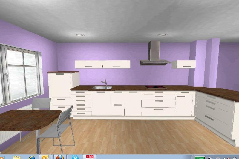

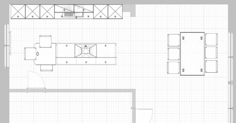

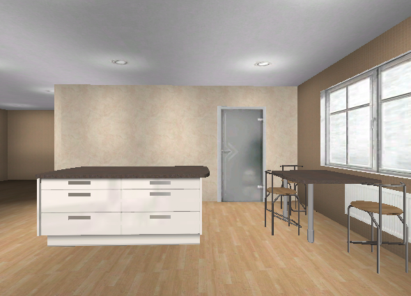

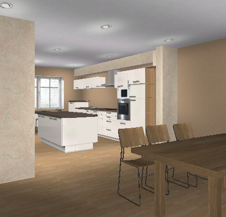

    Hier mal ein Vorschlag mit deutlich mehr Küche und einem schönen Sitzplatz am Fenster. Bei euren Stauraumbedürfnissen und was alles auf der APL rumstehen soll, dürfte es so doch grosszügiger werden ;-). Ausserdem habe ich mit einem 6er-Raster geplant - das gäbe nochmal mehr Stauraum.
    Die Hauptarbeitsplatte ist in übertiefe (70-80cm) geplant - dahinter kann man prima Aufputz das Wasser verlegen und arbeitet ausserdem viel Komfortabler - hinten können Dinge stehen, während man vorne schnibbelt.
    Die Hochschränke habe ich zusammengefasst mit einer APL dazwischen, damit man beim Kühlschrank einräumen die Einkaufstaschen ablegen kann; ausserdem könnte dort Kaffemaschine, Toaster, Schneidemaschine etc. untergebracht werden.
    60cm Vorratschrank / Getränke / Microwelle
    60cm BO & Backsachen
    120cm Unterschrank - darüber Hänger mit Gläsern & Tassen
    60cm Kühlschrank
    nach dem hochgestellten GSP kommt
    60cm Handtücher, Folien, Küchenhelfer
    60cm Spüle
    40cm Biomüll, darunter Flaschen
    50cm Gewürze / Essig / Oel etc.
    100cm Herd mit Kochgeschirr und Serviertellern
    50cm Stehend gelagerte Brettchen, Tabletts, überzählige Bleche & Roste
    Die Halbinsel nochmal mit Küchenhelfern / Backzutaten etc.
    100cm

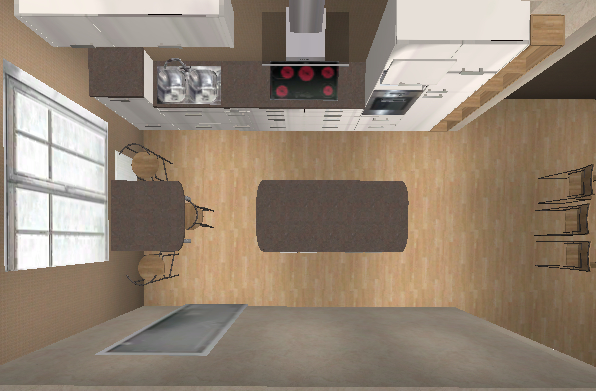

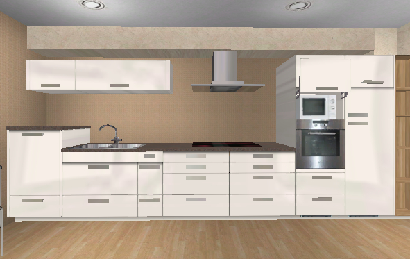

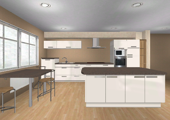

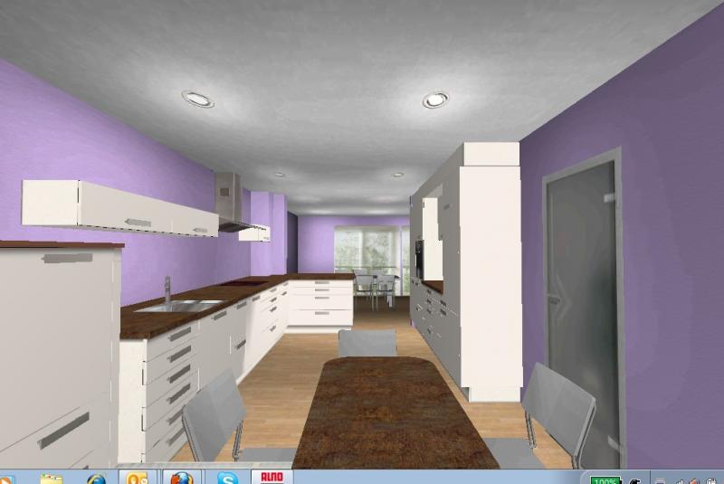

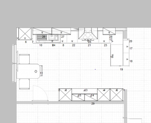

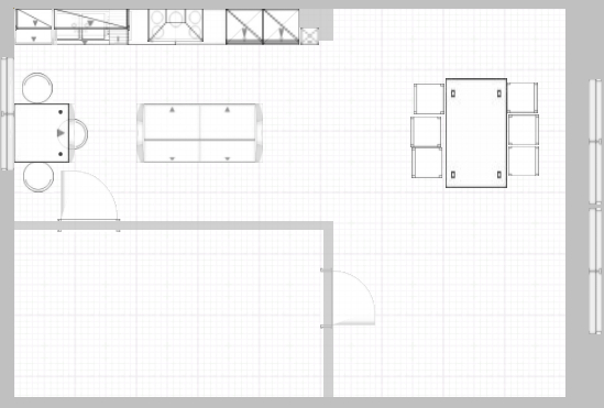

    Elke, die Insel schwebt mir auch die ganze Zeit schon vor. Allerdings stört mich bei der kompakten Ausführung, dass man mit der Eingangstür genau vor die Insel läuft.
    Deshalb habe ich mal Sitzbereich als Tischfläche ans Fenster gelegt und noch eine Insel so platziert. Geeignet fürs Backen, Nudeln machen, größere Schnippeleien, Buffetanrichten usw.
    Die obere Wandzeile dann als wirklich kompakte Arbeitszeile:
    - erhöhte GSP
    - Der Spülenschrank als 90er, damit man statt 1 Becken und Abtropfe einfach 2 große Becken wählen kann. Abtropfen können Sachen auch in einem Becken, sie sind damit aber gleich etwas aus der Ansicht von Ess-/Wohnzimmer entfernt.
    Im oberen Auszug dann noch Platz für eine kleine Putzreling bzw. ein größerer aber schmaler Behälter für gelben Sack-Müll, der untere Auszug ist Stauraum:
    [TABLE="width: 363"]
    [TR]
    [TD][​IMG][/TD]
    [/TR]
    [TR]
    [TD][​IMG][/TD]
    [/TR]
    [/TABLE]
    30er Müll (Bio-/Restmüll) fast direkt unter der APL ... der zweite Auszug unten ist Stauraum:
    [TR]
    [TD][​IMG][/TD]
    [/TR]
    [/TABLE]
    Dann 2x80er mit dem mittigen Kochfeld und die beiden abschließenden Hochschränke.
    Die Insel dann aus 2x90er Auszugsunterschränken und auf der Rückseite mit tiefenreduzierten Drehtürschränken (Spiele, Tischdeko, Kerzen, Vasen usw)
    Insgesamt sind es so kurze Wege und viel Stauraum.

    Naja - ich weiss nicht, Kerstin, da bleibt wenig Abstellfläche für Toaster, Obstschale, Kaffeemaschine, Küchenmaschine, Brotkasten etc.pp.
  17. KerstinB
    Seit:
    14. Feb. 2008
    Beiträge:
    47.317
    AW: Planung Küche auf 5,20x3,46m
    Genannt:
    Kaffeemaschine, Wasserkocher, Messerblock, Toaster, Brotbehälter, Obstschale
    Kaffeemaschine auf der nur leicht erhöhten GSP
    Wasserkocher hinter Spüle oder im Hängeschrank über der Spüle
    Messerblock .. kann auch neuorganisiert in der Schublade sein
    Toaster .. im Unterschrank oder auf dem Esstisch
    Brotbehälter .. im Unterschrank mit anderen Frühstückssachen

    Hallo Kerstin und Vanessa,
    eine solche Insel sieht zwar toll aus, und ist sicher auch gut dazu geeignet, wenn mehrere Personen zugleich arbeiten möchten. Aber aufgrund des Kleinkinds meinen wir, dass nichts über Freifläche geht: Wo nicht steht, kann man nichts kaputt machen *stocksauer*
    Mit der Nutzung der linken Wand (vom WZ aus betrachtet) sind wir noch unschlüssig. Alternativ könnte man diese dann auch für eine großzügigere Essecke nutzen. Momentan rechnen wir aus, ob der Stauraum mit der Ausgangsvariante der Küche ausreichen wird.
    Wir haben Eure Idee mit einem höheren Korpus aber aufgegriffen (und dann 10er Sockel) und uns einen Händler gesucht, der Schüller (im Laden dann aber als Interline bezeichnet, aber wenn der Hersteller uns schon da hinleitet, wird´s wohl stimmen) führt. Schüller deswegen, weil ich meine hier gelesen zu haben, dass dieser Hersteller etwas "besser" sei als z. B. Bauformat (bezogen auf Hersteller, die überhaupt 78er Korpusse anbieten).
    Bei Schüller würden wir für die US eine weiße Front in Schichtstoff wählen ("Mona", wobei ich die nicht im Katalog finde, da werde ich nochmal nachfragen). Leider hat diese an 2 Seiten auch eine aufgesetzte Kante, jedoch mit einem kaum sichtbaren Spalt, sodass sich dort kaum Dreck festsetzen dürfte. AP wird eine einfache Variante mit Holzimitatbeschichtung sein, die aber auf jedenfall glatt sein soll.
    Gibt es etwas, worauf man bei Schüller achten sollte? Aufgefallen ist mir bisher nur , dass standardmäßig wohl nicht die Glas Boxsides enthalten sind, sondern man diese extra bestellen muss.
    Vielen Dank für Eure Hilfe.

    wir haben uns nun entschieden, eine Insellösung, so schön es auch aussehen mag, nicht zu verwenden. Der so "gewonnene" Platz soll vielmehr dazu dienen, bei Bedarf einen größeren (z. B. ausziehbaren) Tisch in den Küchenraum stellen zu können. Dieser würde dann im Alltag an der Heizungs-/Fensterwand stehen. Dadurch muss das WZ nicht als Esszimmer verwendet werden. Wir haben eigentlich selten so viele Gäste, sodass ein Esstisch im WZ nur Platzverschwendung wäre, weil die meiste Zeit ungenutzt.
    Um aber dennoch mehr Stauraum zu haben, sind folgende Maßnahmen geplant:
    - Verwendung von übertiefen Auszugsschränken (66cm statt 56). Die AP muss sowieso wg. der Installationen 70cm tief sein. Hier muss ich aber noch nachfragen, ob die Auszüge dann auch wirklich 10cm tiefer sind, und nicht nur der Korpus.
    - Verbreiterung und Vergrößerung der Halbinsel: Da ein Durchgang zum WZ in der Breite 110cm wohl auch ausreicht, können die beiden Schränke auch 2x80cm breit sein. An der Rückseite (d. h. Front zum WZ zeigend) sollen nochmal 2 in der Tiefe verkürzte Schränke stehen (35cm tief), und dazwischen ein auch benötigtes Regal, z. B. für Bücher. Das hätte auch noch den Vorteil, dass man vom WZ aus nicht auf eine langweilige Rückseite der Halbinsel schauen müsste, sondern das Regal auch für Dekozwecke verwenden könnte. Die Halbinsel hätte dann eine Breite von knapp 1m.
    Was haltet Ihr von diesen Ideen?
